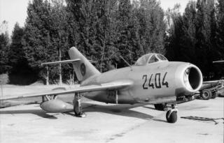

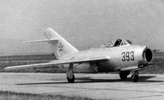

  • Imagine atasata: Mig_15.024.jpg
  • Imagine atasata: Mig_15.098.jpg
Aceasta postare a fost editata de Radu-Dan: 06 March 2009 - 05:51 AM

Vezi postareaRadu-Dan, la 6 Mar 2009, 05:50, a spus:
Komob 50, nu esti de acord cu inclinatiile 15-ul............este problema ta.
Nu stiu de ce te aprinzi si dai exemplul cu tancul, intr-un singur punct ai dreptate cand spui ca "tine de gust", priveste fotografiile atasate, daca 15-le cu fuselajul paralel cu solul este pe gustul tau te priveste.
Nu-ti inteleg reactia care o consider nepotrivita.
Ai pus doua fotografii: prima e cu un MiG in rulaj, inclinatie mica fata de sol, a doua, static, probabil nealimentat si neinnarmat (ma refer la munitia tunurilor), de aceea are un unghi mai accentuat inspre inapoi. Ideea e ca o aeronava "traieste" atunci cand zboara, nu cand sta in boscheti in ploaie, uitata si abandonata. Daca iti plac asa de mult aeronavele lasate pe coada, iti recomand o diorama cu I.A.R.-93 dezafectate la Craiova. :clapping: Oricum mie imi plac la fel si nu le consider "hidoase" in nici un caz.
