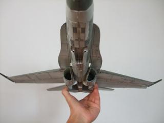

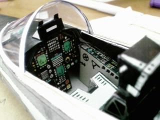

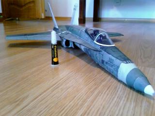

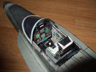

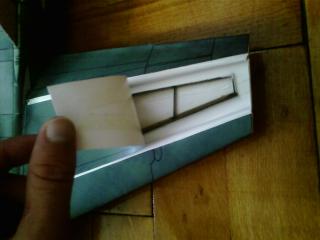

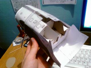

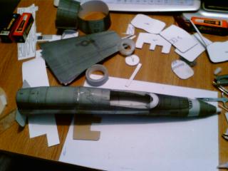

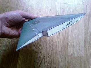

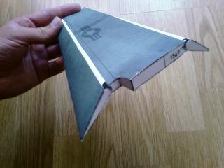

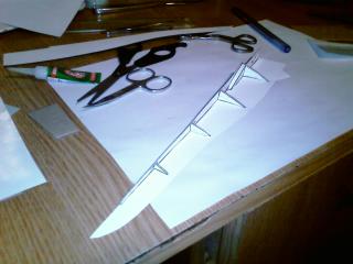

M-am gandit sa va arat si ceva din munca mea de cartonist... acest model de F 18 ( kit-ul este marca Maly Modelarz, si este destul de vechi) este unul din cele mai muncite de mine, si are pana acum peste 150 de ore de munca, desfasurate pe parcursul a doua luni. Si cred ca nu gresesc cand estimez ca voi avea nevoie cam de inca vreo 100 de ore pentru a-l finaliza si finisa.

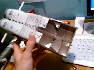

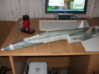

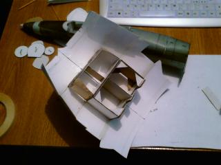

Nu mai stiu la ce scara a ajuns modelul, pentru ca am preferat sa il scot la dimensiuni mai mari decat originalul, asa ca a iesit destul de 'gigantic', lung de vreo 70cm, aproape cat biroul meu , cum se poate vedea mai jos. Modelul a avut multe lipsuri pe care le-am suplinit cum am putut, mai ales in ce priveste structura interna, unde am lucrat dupa capul meu, pentru ca structura initiala nu ar fi fost in stare sa sustina greutatea finala a modelului.
Materiale folosite:
- carton A3 250gr
- carton de cutii de pizza :clapping:
- hartie A4
- plastic, scobitori
- superglue ( la greu) si poxipol
- sarma de cupru ( putin )

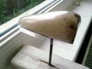

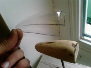

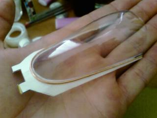

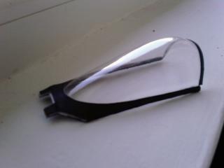

... si cam atat. Destul de rudimentar as zice, dar cu rezultate bune. Cum modelul nu avea o cupola adecvata am cautat diverse solutii sa fac eu una... si stim cu totii ce inseamna suprafetele vitrate la cupolele de avioane.. asa ca am slefuit un model din lemn de fag, a carei forma am masurat-o si estimat-o 'la ochi'. Cupola in sine am obtinut-o din folia unei cutii de parfum , pe care am incalzit-o direct deasupra unui ochi de aragaz si am aplicat-o deasupra formei de lemn tragand in jos. Culmea e ca transparenta a iesit satisfacatoare.
La final, avionul va avea urmatoarele dotari ( adaugate de mine):
- tren de aterizare complet escamotabil ( inclusiv capacele se vor inchide)
- flapsuri, eleroane, volet de atac si directii integral mobile
- cupola rabatabila
- rezervoare suplimentare si rachete detasabil + arsenal alternativ
- frana aerodinamica escamotabila
- si multe altele...
insa cand timpul imi va permite. Deocamdata, nu am mai lucrat la avion de jumatate de an. Eu sper sa va placa si de asemenea sper sa ajung sa vi-l arat realizat in intregime.

Ai muncit nu gluma! Din fotografii macheta este frumoasa! Nu vreau sa te descurajez, dar sunt curios cum va reactiona cartonul in timp datorita umiditatii aerului...Si eu am avut machete din carton dar anumite part sau deformat efectiv.

Cartonul e din acela lucios, cu aderenta scazuta si ar trebui sa fie mai rezistent la factorii externi. Si ma gandesc ca un strat de lac ar trebui sa rezolve problema umiditatii. Dar cum bine ai zis, cu timpul, unele deformari sunt inevitabile.
