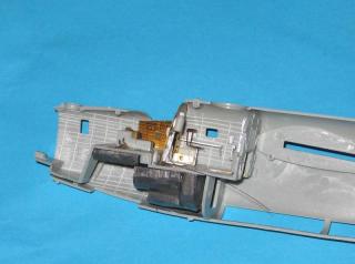

Eu pun bucata masiva, la acelasi volum ocupat, greutatea e mai mare.
Locul il determin ca si Cartula: asamblez fuselajul, aripile, stabilizatoarele si profundoarele plus tot ce mai vine pus in partea de dupa trenul de aterizare principal (detalii interioare, cupole, etc) iar in locul ales pentru montarea contragreutatii pun o bucata de plumb cu greutate aproximativa din care tai pina macheta sat bine pe tren. In acest mot, tot ce montez ulterior in fata trenului (aparatura de bord, cupole, tren bot etc) va face ca acest echilibru sa fie asigurat. Uneori e nevoie sa pui greutati in mai multe locuri (motoare, bord de atac aripa, bombe) pentru a asigura echilibrul, deoarece volumul disponibil in zona cea mai departata nu este suficient. Cu cit distanta fata de trenul de aterizare este mai mare cu atit pui mai putin plumb si ...invers. In general, nu te lua dupa indicatiile de greutate din prospect, sunt de cele mai multe ori inexacte. Ba uneori, in volumul indicat nu poti pune greutaea ceruta in prospect, nici macar daca ai folosi uraniu ca material!
Uite, la B-24 a trebuit "sa inghesui" aproape 100 g plumb!
