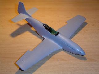

De duminica m-am pus pe treaba la o noua macheta care va fii o mare provocare. Cred ca aici imi dau examenul!
Este deja binecunoscutul P 51 D Mustang de la ICM, scare 1/48.
Macheta dupa cum am mai scis intr-un alt topic, ma dezamagit putin dar ma si ambitionat! Ceea ce ma dat gramada este in primul rind calitatea componentelor, in special fuselajul care este torsionat. Am incercat deja la cald sa o indrept dar inca nu este 100%. In special ampenajul vertical sta inclinat inca 2° spre dreapta ( au fost cel putin 5°!) Datorita acestei torsiuni am probleme si la imbinat priza de aer de sub aripa. Voi vedea pe parcurs daca componentele interioare ma vor ajuta sau nu! O alta problema a fost intradosul aripii care a fost rupta aproape de la mijloc. Mai sunt pe aici pe acolo piese usor curbate, dar nu foarte grav! Carlinga este zgiriata dar nu imi fac probleme, am sa o slefuiesc si o lustruesc cu pile de luciu Daiso si Tamiya Compound Fine. Produsele astea de la ICM cred ca ar fii mult mai bune daca le-ar lasa chiar putin mai mult sa se intareasca in presa. Asta este cauza, de asta sunt strimbe si dau mai mult de lucru decit este necesar! Decalurile sunt extrem de subtiri (!!! (de asta se rup asa usor) ) dar foarte frumoase si le voi aplica un strat sau doua de Microscale Micro Decal Film si eventual de este nevoie chiar lac acrilic.
Doresc sa fac putine modificari si cu mici exceptii sa fie "out of the box". Exceptia ar fii centura de siguranta Eduard la scaun si ai multumesc lui Xaba pentru serviciul facut!
Ce ma framinta pe mine este culoarea aluminiu lustruit. Nu am Alclad II si nici nu vreau sa cumpar. Imi poate spune cineva o alternativa buna cu vopsele ce se gasesc la noi in tara?

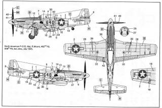

Legat de aripi sunt sigur ca ai dreptate. Interesant ca din schemele de ansamblare ICM si Tamiya pe care le-am descarcat de pe net nu specifica nicaieri alta culoare. Din fotografiile pe care le am numai unele au aripile argintii. Aici ce vopsea zici sa folosesc?

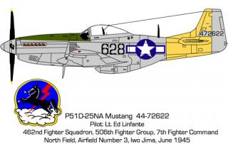

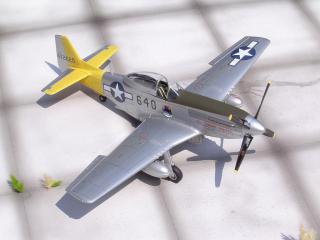

Acesta este avionul pe care vreau sa-l reproduc dupa instructiunile si decalurile de la ICM :
