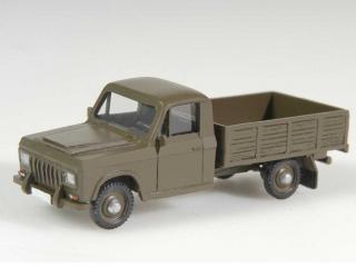

 Salut! Multi de aici banuiesc ca au folosit asa numitele vopsele acrylice. Am gasit cateva ce mi-ar fi de ajutor dar nu stiu nimic despre modul de aplicare, cu ce se aplica. Se dilueaza?
 Un site la indemana este http://hobbyx.ro/pro...=183&subcat=198
Ma intereseaza urmatoarele culori de pe linkul pe care lam pus: metal silver , smoke , clear red/orange/yellow , titan silver.  Ma intereseaza o paleta exacta ca sa stiu ce cloare are fiecare produs de mai sus. Imi trebuiesc la proiectul Aro 240 si 244. Unde trebuie sa le pictez semnalizarile, stopuri (la 244) si barile de protectie. Pun o poza cu un Aro 240 creeat la 1/87 unde acesta fata de al meu are vopsit si farurile.
  • Imagine atasata: WES87056.jpg
