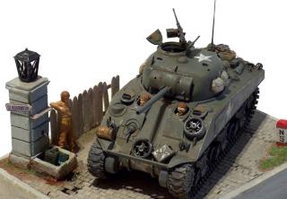

Sherman M4 - Kit TAMIYA 1:35
Sursa - un magazin din Franta.
Baza kitului este facuta integral din polistyren expandat cu densitate mare (cel folosit de firmele de productie publicitara la literele volumetrice)
Cismeaua si borna kilometrica - creatie proprie - acelasi material.
Gardul - creatie proprie - furnir de la un scaun vechi
Iarba a fost luata de pe covor Noch si aplicata cu pensula peste un strat de lipici transparent.
Figurinele si accesoriile de pe tanc sunt cele din kit.
Diorama are cateva mici lipsuri:
1. inca nu curge apa pe teava de la cismea.
2. bazinul in care se afla canistra nu are inca un volum crescut de apa.
3. senilele mai au nevoie de putina rugina.
Toate acestea vor fi completate in curand.

Foarte frumoasa diorama, Pixel! Imi place apa varsata pe drum printre pietre... Cand o termini sa mai pui niste poze, eventual si niste prim-planuri cu figurinele.
Postat 22 August 2005 - 09:52 AM
Excelent! Imi place atentia ta pentru detalii: apa cursa, muchi crecut pe laterala fantanii, etc. Cum ai facut apa?

Apa = lac pentru parchet (direct din cutie). Acesta nu trebuie amestecat insa cu nimic pentru ca topeste si polistyrenul si plasticul.
La capitolul figurine nu stau inca prea bine asa ca un prim-plan, ar arata stangacia mea in vopsirea lor. ;-)

Din pozele postate pana acum mie mi se parchiar OK figurinele.
Doua miciobservatii:
-lopata de pe spatele tancului ar trebui sa aiba s o parte din coada din lemn, nu doar manerul,
-galetii suspendati pe blindajul frontal si canistra, par a avea putin prea mult metal expus. La galeti vopseaua nu se duce din interiror ci doar de pe suprafetele care vin in contact direct cu solul. Eventual poti acoperi din otelul expus cu rugina.

Arata foarte bine diorama, subscriu la ideea cu rugina pe galeti, in locul metalului... ;-) . Frumoasa lucrare, felicitari! Si nici figuinele nu par a fi rau lucrate.

Contrar a ce spune Ahmed eu cred ca galetii sunt bine uzati. Galetii suspendati pe tanc erau deseori folositi in loc de treapta sau de sprijin pentru picioare in cazul urcarii si coboririi din tanc.
Dupa mine e un pic prea multa uzura, dar ea e plasata acolo unde trebuie (pentru un galet care se afla agatat pe tanc).
Oricum diorama este foarte reusita - felicitari.

Problema e alta: uzura dintre galetii ce stau pe tanc si care "sare" in ochi este in contrast evident cu cea a senilelor ce se freaca continuu de pamint ;-)
