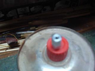

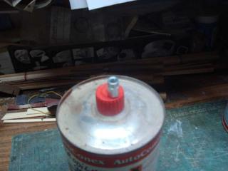

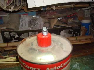

in praktiker ai sa gasesti furtunul cu totul,nu piesa separat,scuzind calitatea pozelor este vorba de piesa din poze ,un hexagon de 10 mm care la un capat are o gaura patrata de 2 mm in care intra racordul de la furtun si in partea cealalta un filet interior la diametrul bormasinei
trimite-mi pe pm adresa ta si iti trimit una confectionata la strung
