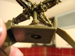

Salutare catre toti membrii!

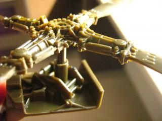

Am si eu o problema: am cumparat AH-64D/ Wah-64D Longbow Apache de la Revell scala 1:48 ieftin, 50 RON! Mi-am zis: Marfa, iese ceva mishto! Dar am fost dezamagit sa constat ca daca vreau sa montez radomul + elicia portanta, trebuie sa le lipesc. Stiu ca radomul e fix. Cum pot sa rezolv aceasta situatie? A mai realizat cineva aceasta macheta? Eu vreau radomul fix si totusi sa se invarta elicea! :-)
Dac acineva poate sa ma ajute cu un sfat, raman dator!

Acuma, eu nu stiu exact cum arata piesele in zona respectiva, dar cred ca poti face usor un ax pe care sa fixezi carenajul radarului, la un capat, iar celalat sa-l infigi intr-o platforma aflata in partea superioara a corpului, ca loc ai. Pe acest ax, ce poate fi un ac de seringa, montezi elicea (prin butucul careia ai facut o gaura), elice ce se poate roti astfel liber.

cam asa am facut si eu la un mi-24 de la italeri, la care iar, elicea portanta era fixa, am trecut o bucata de sarma cam de 2mm si s-a rezolvat problema :-)

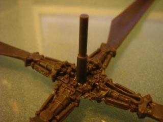

La solutia propusa de Z-mare si la cea aleasa de jester m-am gandit si eu de la bun inceput. Problema e ca macheta de la Revell are axul elicei de doar 2 mm diametru, pe o lungime de 25 mm. Mi-e frica sa gauresc axul cu un spiral de 1 mm sau un ac inrosit sau ceva de genul asta! :-) Daca il stric, evident ca voi avea si elicea si radomul lipite pe vecie :diablo: . Credeam ca cineva a realizat macheta si a gasit o solutie mai usoara. Daca nu, voi incerca sa dau o gaura + ax fixat (un ac de seringa/ sarma, ceva..) :dribble:

Ca ax poti folosi un ac de seringa de 0,7 mm, fiind din otel e foarte rezistent. Din pacate, pe o asa lungime, e greu de dat gaura "din mina". Dar cu nitica indeminare cred ca se poate rezolva. Asta daca nu ai un strungar pe aproape....

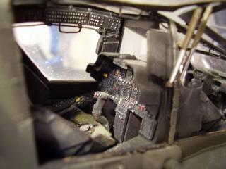

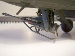

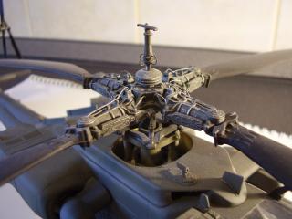

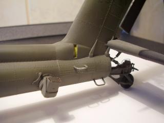

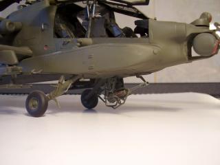

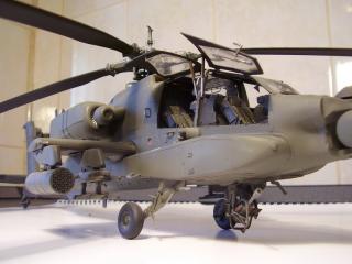

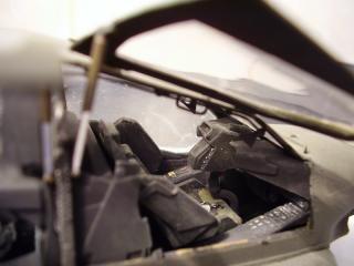

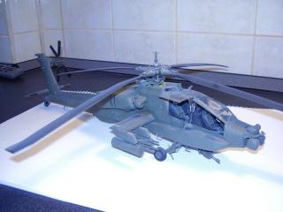

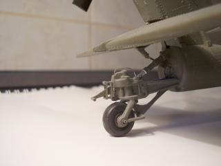

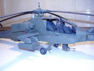

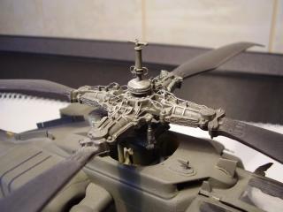

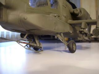

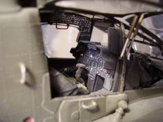

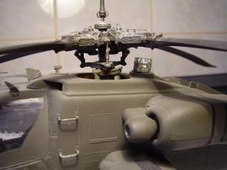

Pana atunci ti-l arat pe al meu care nu este la 1/48 si nu este Longbow,dar care este Revell 1/32, cu un set de photoetched de la Flightpath.(praful de pe el nu il lua in seama)
