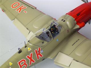

Am folosit si Future amestecat cu agent de matuire Tamyia. Uite o poza. Proportia este cam 1/10, dar trebuie sa testezi in continuu si sa adaugi pana esti multumit. Daca pui prea mult, devine grunjos si albeste vopseaua de dedesubt.

Ups. Faina macheta!
Pai tocmai asta se intimplase in experienta mea: se cam albiste!
Nu am repetat-o, din motive de timp.

Mersi de compliment. E Hasegawa Bf109G114 la 1/32, cu set de modificare Avia S199 facut de ARBA, cupola vacformata de mine, decalurile tiparite de mine. Vopseaua este Lifecolor (poate cea mai buna vopsea pe care am folosit-o vreodata)
Daca s-a albit, ai pus prea mult agent de matuire. Mai adauga Future pana esti multumit. Cand am incercat sa gasesc proportia care trebuie, am vopsit o bucata de carton cu negru lucios. Apoi am dat cu amestec deasupra pe o sectiune, l-am lasat sa se usuce, apoi l-am evaluat. Daca nu am fost multumit, am mai adaugat ori una ori alta si am repetat pe o alta sectiune lucioasa, si am tot repetat procesul pana am fost multumit.

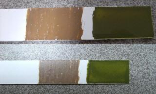

Ramas fiind in pana de Lac Mat Sinto Peinture spray, am vizitat Praktiker, Real, Metro, Selgros (la Bricostore erau sanse mari dar este complicat de ajuns). La Praktiker am avut oarece noroc, am achizitionat un grund incolor, mat, aderent am de gand sa-l folosesc pentru sigilare, pe post de lac mat.
Daca dau gres am sa anunt, oricum produsul pare interesant si pentru alte chestii. Tot din gama FAUST am vazut lacuri color, primer gri, negru si alb etc.

N-am dat gres dar tot anunt: Grunul s-a dovedit bun pentru substituirea lacului mat, aplicat peste email si peste acrilic s-a comportat la fel de bine.

Sa intelegem ca acest grund este mat si TRANSPARENT ?!
#19 Useril este offline   alexie
Postat 05 June 2008 - 09:09 PM
Vezi postareawurger, la 5 Jun 2008, 13:18, a spus:
Yap! L-am folosit, cu succes, la sigilarea finala. In foto humbrol-ul (verde) este modificat ca nu m-a rabdat inima si am dat grund la juma' de ora.
400 ml/ 15 Ron
"Plastic-Primer incolor = grunduire speciala pentru lacuirea in domeniul constructiilor de prototipuri. Grunduiti prototipurile de avion, autovehicule, vapoare sau barci...." E clar ca-i pentru noi! :p
