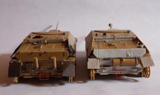

Aşa cum am anunţat, particip la groupbuild cu 2 Jagdpanzer IV, unul va fi varianta cu ţeavă scurtă L48, zimmerit şi fuste, celălalt va fi varianta L70 cu ţeavă lungă. Explicaţiile cu diferenţele dintre cele două vor veni pe parcurs, cu toate că au mai fost dezbătute în topicul similar aparţinând lui Z-mare. Kiturile sunt Zvezda (Italeri), acestea urmând să beneficieze de upgrade-uri (zimmerit Cavalier, set BigEd - Eduard, şenile Friul şi Academy), plus o grămadă de canibalizări, care au ca donatori kituri Dragon (Hornisse, Hummel şi Stug IV). Deci, pozele (scuzaţi calitatea, sau, mai bine zis, lipsa acesteia):

O singura obiectie frate Michael la Jagdpanzer-ul IV/L70 pe partea stanga a sasiului la variantele cu 3 role de retur trebuiesc repozitionate capacele de acces la rezervoare ca in poza alaturata
Am si kitul Zvezda si pe cel Dragon ( vechi ) iar la cel rusesc am "lucrat " la rezolvarea problemei taind, chituind, lipind la loc ( cam banuiti ce am facut, nu... ) Spor la treaba tie si celorlalti din grupul PZ IV
O observaţie foarte pertinentă, frate blue wolf. Aveam nelămuriri în această privinţă şi îţi mulţumesc că m-ai lămurit. Bine că nu am mers prea departe şi se mai poate modifica.
Spor la treaba tie si celorlalti din grupul PZ IV.
Mulţumesc. Asemenea, tuturor implicaţi în proiect şi nu numai.
