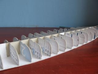

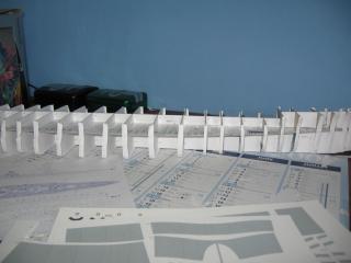

Las la voia adminilor ceea ce se intampla cu topicul, nu am pretentii in acest sens, totul e sa aratam cate ceva din ceea ce facem si sa existe oameni competenti care ne arata ce si cum putem indrepta.

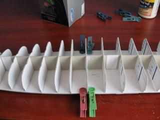

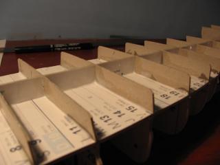

Traian, referitor la ceea ce ai scris cu privire la bordajul in straturi, deoarece asta am de facut la nava cu pricina, daca pun mai multe straturi pe coca navei, nu exista riscul de a creste dimensiunea pe sectiunea transversala, adica la nivelul puntii voi avea o latime mai mare decat cea preconizata?
Voi incepe bordarea cu prima ocazie (timp disponibil) si vedem ce iese, vom vorbi la concret atunci.

Vezi postareastageexp, la 1 Jul 2009, 11:34, a spus:
cu siguranta se va marii , asa ca poti decupa coastele navei cu 1 - 2 mm mai mici pe conturul care crezi ca vai adauga maimulte straturi , astfel la final o sa ai marimea preconizata.

Postat 01 July 2009 - 06:04 PM
Functie de marimea modelului, la proiectarea si realizarea kitului e luata in considerare o anumita grosime a bordajului iar osatura e realizata luand in considerare aceasta. Studiaza instructiunile si detaliile de constructie unde o sa gasesti date grosimile pentru diferite parti componente. E indicat sa si masori ca doua verificari nu strica la nimic. Masori latimea coastei la punte, masori puntea la nivelul coastei respective iar diferenta/2= grosimea bordajului. Daca o consideri prea subtire poti rectifica fiecare coasta pe ambele borduri cu grosimea pe care vrei sa o adaugi. E bine insa inainte de a incepe sa filezi sau sa aduci modificari osaturii sa faci o verificare atenta a alinierii coastelor, pe un plan perfect orizontal cu osatura asezata cu chila in sus. Va trebui sa ai o chila dreapta. Cu o bagheta flexibila si deasemeni dreapta verifici pe lungimea navei, de la punte si pana la chila asezarea simulata a filelor pe coaste. Acolo unde bagheta nu ,,calca'' bine pe coaste va trebui sa rectifici coasta respectiva sau pe cele alaturate functie de deficienta constatata. Abia dupa ce te-ai convins ca filele se vor aseza perfect fara a avea tendinta sa faca burti sau vaioage poti incepe sa lipesti. Iti recomand sa iti faci o cala de montaj dintr-o scandura sau o plansa perfect dreapta si nonflexibila de lungime si latime apropiate cu ale modelului pe care sa poti fixa jucarica atat pe chila cat si pe punte cu diverse cleme, carlige,gumite, sarmite etc. functie de posibilitati si necesitati. La astea in faza in care esti tu e vorba de inventivitate. Dupa ce o sa termini modelul si o sa vezi ca a iesit fain o sa te hotarasti sa mai investesti cate ceva in dotari si o sa iti achizitionezi pe parcurs cele necesare.

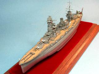

Desi sunt convins ca nu duci lipsa iti atasez si eu 2 imagini ale modelului tau macar in ideia de a mai stimula putin ,,piticutii''.
Imagine atasata: fuso.jpg
Imagine atasata: fuso_1.jpg
De unde le-am cules sunt si cartoanele.
As vrea sa sper ca ti-ai mai rezolvat din probleme iar daca asta poate fi o alinare, sa te gandesti ca sunt multi cei care au.
