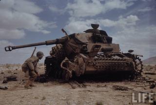

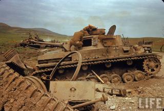

1. Se pare ca tancurile din aceasta divizie au fost vopsite in Panzer Grey pe vremea cind isi faceau leatul prin Europa , dupa care au fost trimise in nordul Africii si vopsite "intr-un fel " de maro roscat sau asa ceva. Deci NU in dunkelgelbul obisnuit. Daca stiti si puteti sa-mi recomandati ceva in legatura cu respectivul maro (indeobste folosesc Tamiya acrilice). Nici nu stiu daca maro e termenul potrivit. E o combinatie intre maro si galben totul cu o tenta mai roscata.
2. "Piesa" care se vede in spate pe capota motorului (seamana cu doua scinduri prinse una de alta), ce sunt, la ce folosesc si daca aveti idee (sau foto si mai bine) cum se vad de sus.

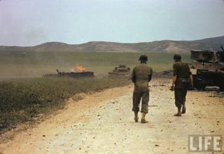

Servus , Ovidiu . De prin martie 42 , vehicolele germ . ce activau in Africa au fost vopsite in Ral 8020 (braun) + Ral 7027 (verde-oliv-gri, pete in raport de 1/3 ) . Nu mai intru in amanunte privind aceste culori , trec la ce te doare ,pe tine . Pentru a reprezenta aceste culori in gama Tamiya , am gasit pe net urmatoarea combinatie :------------------- pentru Ral 8020 -- XF-60+XF-59+XF-55 parti egale ----. Pentru Ral 7027 --combinatia de mai sus ( Ral 8020 ) + aprox . 10% XF-63 ---------------------------------------------. Am mai gasit in arhiva Life o poza de-a "amicului " tau (cred), distrus in Tunisia ( april 1943 -El Guettar ) -- vezi prima foto .Din cate vad ,aceste tancuri aveau camuflaj bicolor ,desi e foarte greu de observat , iar obloanele erau panzergrau pe fata din interior .

In mod sigur tancul 8/23 era vopsit in Afika Brouwn o singura culoare care, de la soare si praf se deschide. La poza cu spatele lui 852 se vede ca era vopsit cu pete, iar daca o transformi in B/W tot se vede diferenta. Parerea mea... :-D
Afrika Brown imi pare cel mai corect de la Model Master, seria cea noua (acrilica). Daca iei Model Master neaparat trebuie si diluant tot de la Model Master. Ambele eu le-am luat de la la hobbyx.

--------------In mod sigur tancul 8/23 era vopsit in Afika Brouwn o singura culoare care, de la soare si praf se deschide----------------- Inafara de fotografiile alb negru , ai cumva alte dovezi ca acel tanc a fost vopsit intr-o singura culoare ? Eu unul as fi nu doar curios cat mai degraba fericit daca ni le-ai impartasi , intrucat , din cate am citit ,vopsirea intr-o singura culoare a vehicolelor germane din Africa, dupa 1942 constituie cazuri in mare parte iesite din comun . Cu atat mai mult , daca aceste vehicole au plecat vopsite pentru acel teatru de operatiuni din Franta ( de exemplu) . Problema este ca cele doua culori au un contrast atat de mic , cel putin in fotografiile vremii,, incat cu foarte mare greutate si uneori doar datorita luminii sau pozitiei vehicolului (...) iti poti da seama ca de fapt sint 2 nuante .Daca te uiti atent ( ... :-D ...vro cateva ore , pe stomacul gol si posibil la colt ,cu genunchii pe boabe de porumb ) la foto Life de mai sus ,vei observa camuflajul si pe celelalte tancuri . E cam aceeasi problema cu cea privind vopsirea vehicolelor in campania poloneza ( 1939) . Si acolo , se pare, majoritatea acestora aveau camuflaj .

Multumesc pt. indicatii. 8/23-ul sigur e vopsit in maro peste panzer grey si am sa-ti spun si unde am citit despre tancurile din regimentul asta, dar asta numai dupa ce am sa mai gasesc o data sursa :-D N-am mai folosit Model Master, dar am notat.
