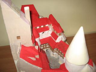

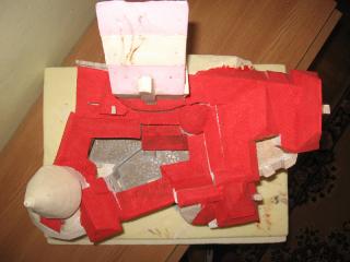

cam asa arata " la rosu si nefinisat "
sper sa nu fiti foarte dezamagiti ...
si sper sa primesc unele sfaturi referitor la vopsire...
si restul .... ca sa iasa cit mai bine .

Deocamdata arata foarte bine.Mai ai pana la vopsire...vedem atunci.
Oricum felicitari!!!Foarte interesant!Ce scara este?

asta ma intreb si eu :spiteful:
pt. ca nu am gasit nimic pe net, am descarcat planurile de pe site-ul oficial, le-am printat si marit cu 50%.
in rest, .... poze de pe net.

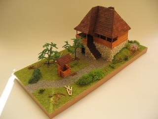

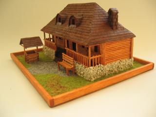

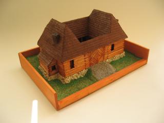

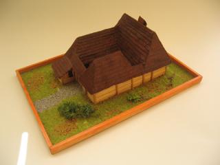

Salutare tuturor !
Am studiat link-urile care mi-au fost recomandate pt. a face iarba si pomisorii la "Castelul Bran".
Pt. ca am avut mai putin timp si profitind de solicitarea unor prieteni de a face niste casute rustice pt. ei, am facut "exercitii" pe aceste mini-machete ( desii s-ar incadra mai degraba la "artizanat").
Din pacate, nu am aplicator electrostatic.
Iata ce a iesit :
si acestea :
si :
si :

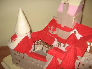

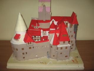

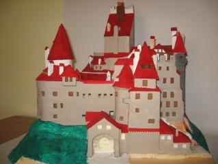

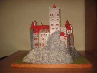

Am mai lucrat si la Castel.
ordinea pozelor nu-mi apartine... ;-)
si nu-mi dau seama cum sa le rearanjez, dar nu cred ca deranjeaza prea tare
si ultima ....

si acum vine rugamintea mea :
exprimati-va opinia referitor la modul in care s-a aplicat iarba, copaceii si a fost creat "peisajul" in ansamblu la casute.
de asemenea, va rog sa-mi explicati/indicati link-uri, cum pot vopsii cu pensula exteriorul castelului pt. a crea aspectul de zidarie/tencuiala veche. Stiu cum ar trebuii sa arate la final, ca am gasit numeroase site-uri cu poze de final, dar cum ajung la acel rezultat ???? ;-)
#10 Useril este offline   alexelu_marinelu
  • Postari: 1786
Postat 27 July 2009 - 11:12 PM
Vezi postarearares, la 26 Jul 2009, 11:31, a spus:
de asemenea, va rog sa-mi explicati/indicati link-uri, cum pot vopsii cu pensula exteriorul castelului pt. a crea aspectul de zidarie/tencuiala veche. Stiu cum ar trebuii sa arate la final, ca am gasit numeroase site-uri cu poze de final, dar cum ajung la acel rezultat ???? :whistle:
Mie imi plac cum au iesit, insa arata foarte tare a machete / diorame relizate de arhitecti. Mai e un pas pana la cele modelistice, care merg mai tare spre imitare (artistica) a realitatii - apar umbre, filtre, texturi si alte bla-bla-uri despre care ai mai auzit pe-aici.
Referitor la castel, la scara asta nu prea ma bag, dar banuiesc ca e aplicabil dry-brush-ul. In rest, da-i cu pensula, pentru ca e un fel de bidinea.
#11 Useril este offline   OlafTheViking
Postat 28 July 2009 - 10:52 AM
Ai doua optiuni: spalari/wash-uri si/sau pulberi/pigmenti/prafuri. Nu strica sa le folosesti pe amandoua.
Spalari:
1. Cu uleiuri, cumperi "umbra" si "umbra arsa" (umber, burnt umber) se dilueaza cu diluant normal sau terebentina sau combustibil ulei Zippo.
2. Cu vopsea normala, email sau acrilica, foarte diluata. O imi vina in curand de la Vallejo niste wash-uri, sunt curios cum vor fi, voi posta rezultatele cand le voi incerca.
Prafuri:
Aplici prafuri de diverse culori cu un betisor de ureche, pensula, deget, etc. astfel incat doar sa manjesti vag suprafetele. Prafuri/pigmenti cica s-ar gasi la magazinele de chimicale, eu nu am vazut. Mai aduce Parc Models prafuri Agama, nu stiu daca are in stoc acum si sigur o sa imi soseasca si mie niste pigmenti de la Vallejo.
In rest pe peretii aia, mai ales pe bolovani, merge niste vegetatie, nu iarba de genul Noch ca aia e cam mare, un praf fin verde, "turf" sau "flocage".

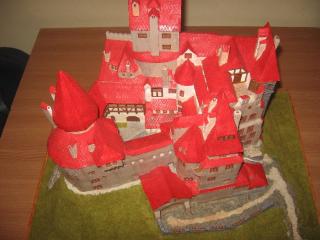

Salutare!
Nu am prezetat evolutia acestei machete/diorame sau ..... ma rog, proiect personal, pt ca nu prea a existat evolutie.
acum, arata astfel :
a ramas in asteptarea copacilor, turistilor si altor .... zeci de detalii.

#13 Useril este offline   GGG
  • Postari: 531
  • Location:Pitesti
Postat 08 March 2010 - 11:22 PM
Salut, arata interesant proiectul, imi place pana acu.
Ai mai putea incerca niste tencuieli cazute, sa se vada niste caramizi pe dedesupt, la alegerea ta.
http://www.infotrave...stelul_bran.jpg
http://farm4.static.flickr.com/3066/359146...0ccd94ddf_b.jpg
Sa ai spor ! Bafta
Postat 09 March 2010 - 12:08 AM
Felicitari pentru constructie.
Daca te uiti in pozele ale caror link-uri ti-au fost date de GGG, observi ca de fapt culoarea tiglelor nu este rosie. Rosie ii zicem noi dar ea de fapt e culoarea caramizii. Incearca sa obtii un amestec din asta din Galben cu putin rosu si putin alb. In loc de rosu poti folosi si un ocru. Culoarea ar trebui sa fie mata. Daca nu iese asa, da-i un lac mat.
Peste tigle, eu as mai presara ici si colo niste praf ( rumegus fin) vopsit in verde inchis ca sa para muschi. Nu exagera insa. E mai mult in zonele de unghiuri diedre acolo unde se pastreaza umezeala datorita umbrei.
La fel si pe ziduri care e bine sa aiba o suprafata cat mai vibrata - amesteci diverse alte culori pe care le vezi in poze cu cantitati de vopsea de baza si cu o pensula cu par de porc stropesti ici si colo. Daca ti se pare ca e prea mult, mai dai cu culoare de baza diluata dupa ce se usuca stropii.
