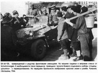

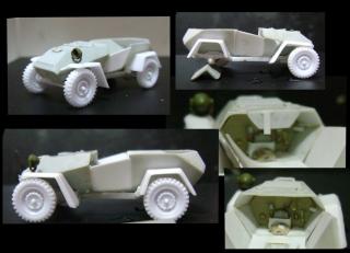

Dupa ce am dat un strat de email pe Sdkfz, m-am gandit ca n-ar strica , pana se " matureaza " vopseaua sa-mi fac putin de lucru cu ce am gasit mai la indemana , pe " linga casa " .Micutul Ba 64 , nu a reusit sa se ascunda la timp si l-am insfacat de " nasuc " .Nu degeaba era recunoscut in epoca pentru lentoarea sa datorata blindajului prea greu raportat la cat putea sa traga sarmanu-i motoras Ford ( 4 cilindri?) .Asadar , am dat "cep" versiunii rusesti a cunoscutului vehicol de recunoastere german si in ultima saptamana ... " l-am dat peste cap" .Am ales sa reprezint acea cunoscuta si inedita masina modificata in teren in vehicol de comandament fotografiat prin "Bogashany town " ,undeva imediat dupa 23 august .Am pilit ( cu ghilimele sau nu ), slefuit , construit panou parafoc , "bucatica " motor ( cu chitibusurile aferente ), pedale , panou de bord , inlocuit de portiere ,etc , .Nu sint pe deplin satisfacut de rezultat , dar m-am simtit tare bine construindu-l , acesta fiind si primul meu kit unde m-am " bagat " mai serios la " converteala" . Inainte de-a va lasa in compania fotografiilor de epoca a masinii reale , precum si a primelor poze " shpion " ale modelului , pohtesc a va adresa si o intrebare :---------------------- Eu am ( cica)un Ba -64 B , iar in legenda fotografiei se specifica cum ca la baza vehicolului real ar fi un Ba-64 -125 . Cunoasteti care ar fi diferentele intre cele 2 versiuni? ------------ P.S. Anumite piese nu sint lipite permanent ,doar in puncte , pentru a -i deslusi forma in mare . Farul provine de la un Valentine ( distrus cu mult timp in urma , dar pe care planuiesc sa-l recuperez candva ) . Cum dimensiunea farului corespunde destul de mult cu cee ce este dat in kit , cred ca-l voi utiliza , dupa modificarile cuvenite .

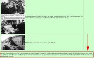

Vezi postareadany, la 13 Jul 2009, 02:03, a spus:
....................Eu am ( cica)un Ba -64 B , iar in legenda fotografiei se specifica cum ca la baza vehicolului real ar fi un Ba-64 -125 . Cunoasteti care ar fi diferentele intre cele 2 versiuni? .........................
In cartea: Imagine atasata: monthly_07_2009/post-433-1247752653.jpg
zice ca: Imagine atasata: Eng_sum.JPG

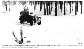

si ne arata si prototipul lu' BA-64-125:
Imagine atasata: BA_64_125___2.JPG Imagine atasata: BA_64_125___1.JPG

Acu', daca tu pomenesti de "Bogashany town " (de fapt "Botoshani town" eu inteleg ca ai trecut pe aici unde scrie ca:
Imagine atasata: site.JPG
si unde se mai gasesc destule alte informatii, poze si planuri.
