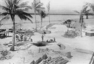

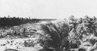

Ceea ce vrei tu presupun ca se refera la batalia pentru cucerirea atolului Betio-Tarawa (apartinand de insulele Gilbert) adica operatiunea Galvanic - 20 noiembrie 1943. Partea a doua a acestei operatiuni a fost purtata pentru cucerirea atolului Makin .
Betio asta se afla in sud vestul atolului Tarawa ( si care e in forma de triunghi, respectiv 23x25x25 km), micuta insula masurand doar 4 km lungime pe doar 700 m latime. Asa ca, unde naiba sa isi construiasca japi buncare din betoane ? La doar un metru sapat dadeau de apa. Nu mergeau amplasate decat in putine locuri pe insulita.
Solutia de compromis (cu rezultate foarte bune pentru nipponi) a fost folosirea trunchiurilor de cocotieri pe post de pereti, legandu-i cu franghii si scoabe de metal. Asta era structura din care era constituit un asa zis buncar pe atolul pe care americanii incercau sa ii arunce in mare pe japonezi. Toata aceasta structura era intarita cu ajutorul nisipului (udat din belsug) si amplasat intre si peste trunchiuri. Fiind nisip vulcanic (in mare parte), udat fiind, acesta devenea tare ca betonul sub razele soarelui. Nu mai vorbim de efectul de mascare dobandit in felul asta.
3000 de tone de bombe au fost aruncate asupra Betio, insa s-a constatat ca "buncarele" ingenios concepute de catre aparatori, au rezistat cu brio, iar numarul mare de victime in randurile americanilor arata atat infatuarea acestora in fata unui obiectiv presupus usor de cucerit cat si incapatanarea japonezilor de a nu ceda, folosind solutii de compromis, dar care s-au dovedit extrem de fiabile.
Fiind semi ingropate, buncarele nu au fost descoperite de multe ori decat dupa ce soldatii maretei Americi trecusera de primele randuri de cazemate (poate e mai corect termenul). pentru distrugerea acestora, in prima faza s-a folosit aviatia ( cu rachete), ulterior prin amplasarea de catre infanteristi a unor calupuri de dinamita, aceasta reusind sa dezgroape trunchiurile, permitand ca aruncatoarele de flacari sa-si faca treaba. Nu are sens sa spun mai multe, nu ?

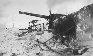

Au fost construite si cazemate metalice care de multe ori adaposteau un tun pe sina, dar greutatea structurii, nu a permis amplasarea acestora decat in putine locuri pe atol.
Cateva imagini mai concludente :
