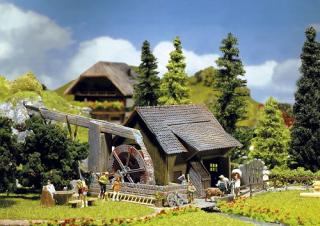

M-am gandit sa nu mai folosesc osb. Solutia ar fi urmatoarea : placaj + rigle de lemn pentru rigidizare iar diorama o s-o asez pe o masa. Placajul sa fie cota 0 iar dealurile realizate din polistiren, hatie etc - nu mai fac cota 0 din polistiren. Am renuntat la sosele gata facute, vreau sa le fac singur din ipsos intrucat o sa am 5-6 curbe si nu vreau sa se vada imbinarile . La fel si trotuarele. Precizez ca nu o sa fie trenulet pe diorama,nici iluminare,totul static. Baza cladirilor o sa o "prelungesc" cu ipsos astfel incat sa para cursiv. Am terminat de patinat cladirile, rezultatele sunt medii zic eu, dar am facut tot ce tinea de priceperea mea. Mi-am luat si un set de "apa" dar nu sunt multumit ca e prea albastra, o sa incerc sa amestec gelul cu vopsea alba. Nu stiu cum sa fac apa curgand pe roata morii - vezi poza- din pacate, poate aveti un sfat.Imagine atasata: 2525.jpg

Referitor la apa curgatoare, in varianta de macheta statica, nu am incercat niciodata asa ceva.
Sfatul meu este sa experimentezi.
Am vazut ceva asemanator, baze pentru machete navale facute din silicon, unde se imita valurile, daca folosesti silicon, dupa intarire poate obtii ceva interesant pe roata ta de moara.
Oricum astept sa vad rezultatul, ceea ce vrei sa faci va fi o provocare, pentru ca macheta sa fie reusita vei avea ceva de munca.
