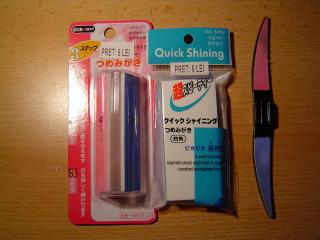

O solutie practica daca vrei doar pentru cupole, si nu folosesti cu apa, 'la ud', sunt pilele pentru lustruit unghii. Cele mai bune nu sunt cele plate, pe suport dur, ci sunt unele cu 4 fete pe un suport dintr-un soi de burete. Merg perfect la lustruit de cupole, fiind moi se muleaza frumos pe suprafata cupolei. Daca-i nevoie, fac o poza.
Uite cam asa arata (poza de pe net)... Se gasesc usor.
granulatia grosiera e prea mare pentru cupole, nu merge folosita. In schimb, cel putin utimele 2 cele mai fine sunt exact ce-ti trebuie.

Ceva de genul aratat de cartula ar trebuii sa gasesti la Daiso in Cluj sau la Kaufland.
Vezi fotografia de mai jos:
- stinga si centru => Daiso
- dreapta => Kaufland
Intr-o vreme comercializa si AVON o pila foarte buna de lustruit unghii.
Succes!
