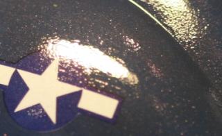

am si eu o intrebare. cum se obtine acel finish lucios caracteristic in general la auto? adica aproape oglinda. eu incerc sa fac avioane ww2 si acolo nu e nevoie de luciu de obicei. am aerograf, am lac mat si la lucios de la MM, dar, trebuie sa recunosc am incercat sa lacuiesc o anume suprafata de plastic cu lac lucios si...rezultatul a fost ca e lucios, dar nu e neted; nu e ca sticla. exista o metoda speciala? imi scapa ceva?

nu am folosit deloc vopsea mata, doar am aplicat lac lucios MM in cateva straturi peste macheta. insa rezultatul este cel din imagini. ideea cu slefuitul fin cred ca e buna...trebuie sa fac rost de fetru.

Postat 24 September 2009 - 09:48 PM
Aplicarea lacului lucios nu este atit de usoara! Si eu am crezut ca este usor dar sa dovedit a fi mai greu decit vopsitul! Numai din spray ai sansa de a aplica lacul neted (asa cum iti place!)
A fost nevoie de multe teste pina am ajuns la un rezultat cit de cit bun! Eram enervat sa vad o suprafata atit de neregulata cum ai tu in poza! Eu diluez lacul (acrilic) mai mult de 50% lac 50% diluant cit se zice ca ar fi corect. Eu diluez minim 40% lac 60% diluant! Astfel lacul este mai fluid, si are timp sa se mai netezeasca. De asemenea presiunea este mica, eu incerc sa nu depasesc 1 bar, de regula incerc cu ceva mai putin.
Atasat ti-am desenat metoda mea de lacuire. Incep intotdeauna de la stinga spre dreapta si merg in "S" si de sus in jos. Cu rosu am incercat sa iti reprezint cam cum trebuie sa lacuiesti, cu o usoara suprapunere pe rinduri iar cind faci intoarcerea este bine sa nu o faci pe model! Cu albastru am desenat acelasi lucru dar ca sa distingi mai bine am ales dunga spray mai subtire.
Mai testeaza! Succes!
