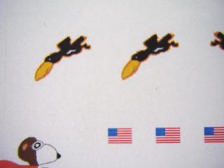

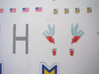

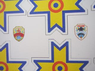

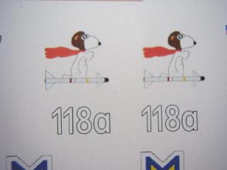

Astea le-am facut eu azi,in Corel 12, pe hartie de la Stevens (http://www.greatmode...tem_num=STV4060) ,alba pentru laser printer,coli de 8,5x11 inch.Unele embleme au 3x3mm si au iesit surprinzator de bine.(dupa ce se usuca,o sa le dau cu solutie de la Microscale -http://www.greatmodels.com/~smartcart/cgi/display.cgi?item_num=MS12).O sa vad cand le pun pe macheta cum o sa arate.
  • Imagine atasata: P9050004.jpg
  • Imagine atasata: P9050003.jpg
  • Imagine atasata: P9050002.jpg
  • Imagine atasata: P9050001.jpg
  • Imagine atasata: P9050005.jpg
