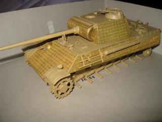

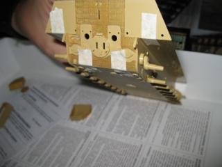

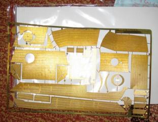

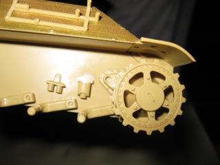

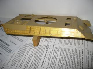

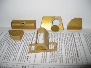

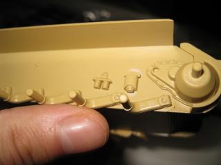

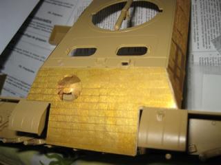

Trecand la subiect ... lucrarile la kit nu sunt destul de avansate, nu am facut altceva decat sa lipesc zimmeritul din PE de la Eduard si sa lipesc subansamblul galetilor(sper ca e denumirea corecta)
Motive as avea foarte multe sa ma plang, fiind la inceput nu am alte scule in afara de un cutter si o pila ... dar incet, voi aduna tot ce am nevoie(astept sfaturi, pareri ... ce ar trebui sa imi iau, de unde, stiu ca sunt niste persoane foarte ajutatoare ... asa ca am incredere in voi)
mai jos atasez cateva poze la care se vor vedea clar defectele de incepator
acum stadiul in care se afla "lucrarile"
apropo, unghia rosie nu e a mea ... e o fata foarte focoasa si frumoasa, pasionata si ea de modelism, ii multumesc pe aceasta cale pt poze ...

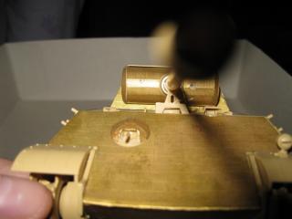

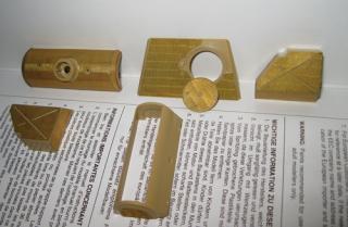

acum nelamuririle mele:

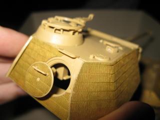

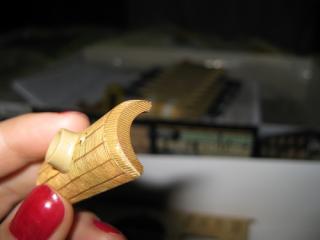

la blindajul inclinat, din fata tancului, la chestia aia pe unde iese mitraliera, bucata din pe de zimmerit nu se prea potriveste, ce anume tre sa fac acolo ?
P.S. multumiri lui tgr si AdiP ca m-au suportat pana acum cu toate mesajele mele (si celorlalti pe care i-am mai stresat prin intermediul PM)
P.S2. sa imi fie scuzant limbajul total paralel cu modelismul, dupa cum ziceam , sunt la inceput ... tot ce stiu e lipici, cutter si pila

3. in legatura cu Panther-ul tau , sincer eu nu am lucrat cu zimmerit din acela din parti metalice , e mai pretentios in special pe suprafetele rotunde ! eu am un tiger I late la care am achizitionat zimerit Atack din rasina ! din ce am vazut eu in pozele postate de tine , zimmeritul in zona mitralierei e format din proiectia in plan a unei semisfere, cred ca ar trebui sa incerci intai sa lipesti (cositoresti, nu cred ca va tine cu lipici tip "superglue") muchiile de imbinare si apoi sa ii dai o forma rotunda dupa macheta , dar e doar o idee !

Poti sa o desprinzi de acolo, o incalzesti la flacara sa arda tot superglue-ul de pe ea, si cu ocazia asta devine putin mai maleabila si reincerci aplicarea.Preseaza-o bine pana se unesc suprafetele.
Alta solutie ar fi sa faci tu zimmerit-ul acolo cu chit tamiya(rasina aia epoxidica).
Alta chestie ar mai fi sa chituiesti toate imbinarile zimmerit-ului.Adica sa nu mai existe goluri.

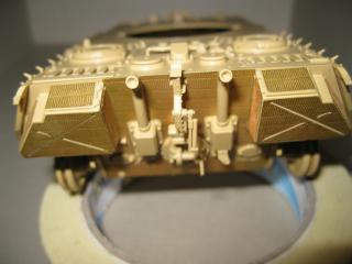

Oricum din poze, pare bine.Trebuie sa mai insisti cu finisarea prin unele locuri.

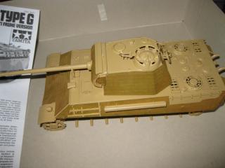

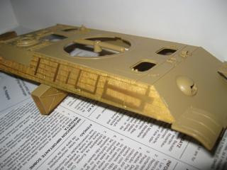

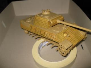

de aici nu pot sa zic ca mai am multe de facut, aplicarea chitului , care nu stiu cum o voi face ... e primul meu model, daramite sa fac si alte chestii aditionale ... dar incet, il voi termina ... nu e graba :)
apoi vopsirea in sine, care tot asa, va fi o premiera :)

Zimmerit-ul l-ai aplicat bine.Pe unde lipseste poti completa cu TAMIYA PUTTY SMOOTH.
Asteptam vopsirea.
Parca la blindajul frontal ar fi o problema dar nu vad prea bine in poze.

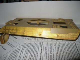

da, chestia a fost ca , bucata blindajului frontal fata , partea superioara a zimmeritului din pe de la eduard a fost mai lunga ... si in istetimea mea ... am zis sa dau cu pila de unghii acolo, sa incerc sa o mulez de cealalta parte ... mna, mai am multe de invatat si de experimentat :)

m-am gandit la asta ... dar daca imi zici tu cum sa fac sa para ciupit ... te "ajut" cu cea mai mare placere, bucatile de zimmerit erau din metalul ala atat de ciudat, nu stiu ce e ... si de aia am zis ca nu am habar cum sa il fac sa para ciudat, astept sfatul tau :), eventual ajutorul ... daca tot esti din suceava
