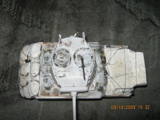

Postat 09 October 2009 - 02:43 PM

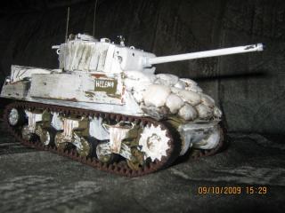

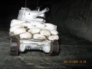

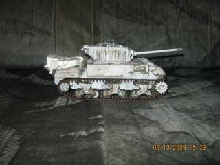

prima incercare pentru un sherman pe iarna nu prea a iesit dar imi place

:friends: white washing-ul e realist, "la bidinea" cum se aplica pe front! poate ar mai trebui murdarit un pic :hi:

#4 Useril este offline   kingtiger3002
  • Postari: 475
  • Inregistrat: 07-May 05
  • Location:constanta
  • Interests:Blindate ww2

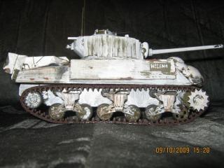

Postat 10 October 2009 - 06:25 AM
am incercat sa il fac cit mai realist nu prea le am eu cu camo de iarna dar cred ca a iesit cit de cit, inca nu este finalizata mai este putin de lucru la ea , putin mizgalita. incercarea cea mare a fost cu sandbag armour care mia mincat zilele, maketa este sasiu de la m4a3 caliope de la revell si turela de la m4a1/76 de la italeri unul din cele 3 variante la care lucrez dar asta este cea care am terminato pina acuma, din pacate nu am aerograf si totul este facut la pensula cit se poate de bine

Din contra, frate KT, efectul cautat ti-a iesit destul de bine, dupe gustul meu...
Ai grija totusi de senilele T51, fata de restul sunt cam ireal de curatele.
Dar, tocmai ca ai muncit oleaca la acest proiect si ai adugat o groaza de chestii, poate ne zici si noua mai multe.
De la ce kit ai pornit (scutul tunului si turela ar indica un Italeri...), care-s problemele lui, cum le-ai rezolvat, ce si de ce ai adugat in plus, dupe ce fotografie/profil color te-ai inspirat... si alte maruntisuri d'astea.
Pe mine personal, m-ar bucura si niste fotografii suplimentare, mai ales ale detaliilor, caci blindajele suplimentare (cele laterale si sacii de nisip) arata chiar fain.

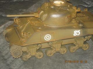

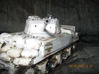

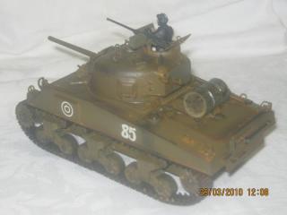

Postat 27 March 2010 - 08:18 PM

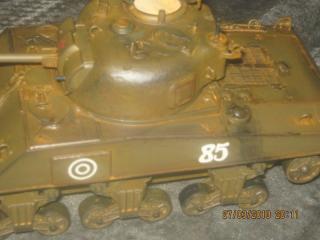

si un sherman M4A2 russian army de la cind au intrat in bucale
kitul este academy si am avut de furca doar la turela unde cine il are stie ca m4a2 us marines ramine la imbinare intre partile turelei un luft foarte mare dar care sa remediat cu rabdare

#8 Useril este offline   dani
  • Postari: 1631
Postat 27 March 2010 - 08:20 PM
Frumos fratioare,efectele de uzura sunt super!
Asteptam cu interes continuarea... :lol:

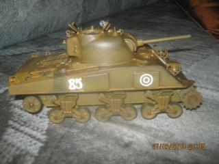

Postat 27 March 2010 - 08:23 PM
mai am putin de lucru la senilele academy care le-am cumparat T49 cele metalice care le-au avut de precadere tovarasi nostri rusi, in rest nu prea am ce sa reprosez la kitul academi doar ca inmatricularea care ti-o da ei pe pacific este de la un m4a3 si m4a2 care zic ei au fost doar cele cu direct vizion de aceea am ales sa il fac pe rusi armata a6 de garda cind au intrat prin bucale dupa ce au pus pe fuga divizia romania mare de tancuri romana

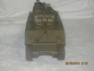

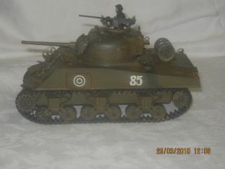

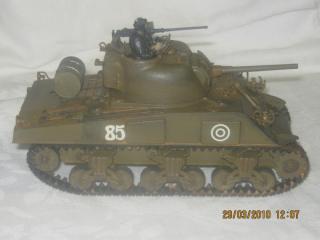

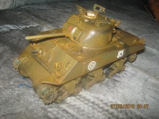

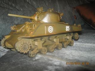

Postat 28 March 2010 - 06:57 AM
ultimile fara senile
  • Imagine atasata: phpi39hPQAM.jpg
  • Imagine atasata: phpVBkt4bAM.jpg
#12 Useril este offline   Danu
  • Postari: 328
Postat 28 March 2010 - 08:13 AM
Draguta macheta, insa de ce are al doilea bogie de la suspensia de pe partea stanga pus invers? Stiu ca ele se puteau monta si astfel, dar asa-l avea tancul adevarat? In plus, pe partea dreapta sunt corect montate, ceea ce pare ciudat, caci ar trebui sa ai 3 pentru dreapta si 3 pentru stanga (cred eu, judecand dupa kiturile DML; nu am pus mana pe vreun sherman Academy), deci exista sanse sa nu fie intamplatoare modificarea. Poze concludente in acest sens, ceva?
#13 Useril este offline   kingtiger3002
  • Postari: 475
Postat 28 March 2010 - 08:34 AM
da asa am vazut la o poza pe un forum frantuzesc din pacate nu am putut salva poza,era un m4a2 pe rusi , daca te uiti putin si rotile sunt de 3 feluri puse early,mid si late,am vazut ca rusi nu prea tineau cont de piese de rezerva cind reparau puneau ce aveau si se potriveau deci boghiul l-am pus special asa ca mia placut mai mult si mergea am mai vazut asta la un sherman pe americani into carte si mie mi sa parut aiurea dar frumos, este altfel decit cele normale, si la senile am vazut un amalgam de patine,dar eu am optat pentru t49 ca nu imi permit sa iau mai multe seturi individuale sa fac un amalgam

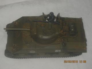

#14 Useril este offline   kingtiger3002
  • Postari: 475
Postat 29 March 2010 - 11:55 AM

da last ... io as zice inalt butoiul acela pus in spate mare belea este el
da find pe rusi nui bai deloc decat ca daca intorcea ei turela apreau probleme
-n-o intorceau ca nu puteau butoiul fiind lipit cu superglue
-goleau butoiul il dadeau jos intorceau turela puneau butoiul la loc il umpleau si plecau
pacat de tonele si megatonele de informatii si poze care se mai gasesc inca pe net si care se pot folosi ca inspiratie ...daca este inspiratie
#16 Useril este offline   GRIZZLEA
  • Postari: 1496
    Scara 1:48.
Postat 31 March 2010 - 05:46 AM
Vezi postareakingtiger3002, la 28 Mar 2010, 09:34, a spus:
... asa am vazut la o poza pe un forum frantuzesc din pacate nu am putut salva poza,era un m4a2 pe rusi ...
... am mai vazut asta la un sherman pe americani into carte si mie mi sa parut aiurea dar frumos, este altfel decit cele normale...

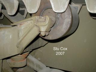

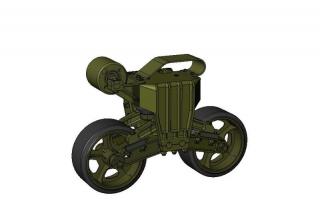

Frate KT, cand vine vorba despre combinatiile si permutarile posible la Sherman, exista o zicere plina de miez : ''niciodata sa nu zici niciodata''.
Cu toate acestea, as fi tare curios sa vad si io o fotografie cu un Sherman operational care are (un) boghiu montat invers. In teorie, mecanic este posibil, deoarece boghiurile nu sunt dedicate pentru partea dreapta sau stanga. Pur si simplu se monta bratul rolei de retur in fata sau in spate si se inversa sensul patinei de retur. DECI, nu se punea problema de A NU AVEA boghiu de schimb pentru partea unde este nevoie... ci de a monta bratul rolei si patina, in sensul NORMAL.
De aceea, te rog frumos sa-mi dai si mie link-ul spre fotografia din sit-ul frantuzesc si, sa-mi indici rogu-te numele cartii si numarul paginii.

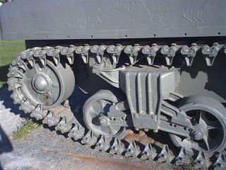

Nu-mi dau seama foarte bine din fotografiile tale, dar mi se pare ca ai vopsit rolele de retur si rotile intinzatoare cu aceeasi culoare folosita la bandajele de cauciuc ale galetilor. Chestia nu-i in regula, pentru ca zisele role si roti intinzatoare, NU AVEAU bandaje de cauciuc, ele erau complet metalice. Vezi imaginile de mai jos.
Mi-as permite sa-ti sugerez, sa dai totusi butoiul acel jos. Locul acela este total nepotrivit, in plus, felul in care este ''prins'' sfideaza oleaca legea gravitatiei...
In rest, te felicit pentru subiectul interesant si ingenios ales. Adevarat, cel mai atractiv mod de a finaliza un proiect de M4A2(75)VVSS late, este al unei masini obtinute in lend-lease de Glorioasa Armata Rosie si... folosita la greu si cu multa placere de catre aceasta. Epava aceea ruginita si incompleta, azvarlita in fundul curtii muzeului militar, este fantoma un Sherman exact de acelasi tip cu cel modelit de matale.
Bravos stimabile... si, la (cat) mai multe !
