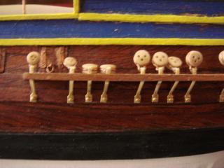

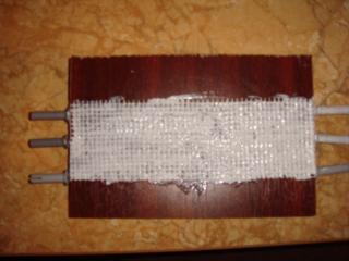

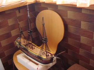

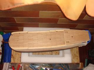

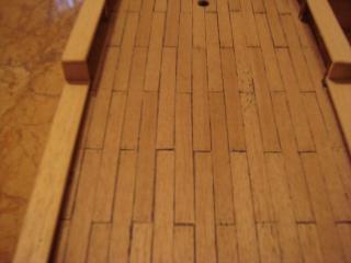

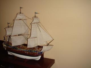

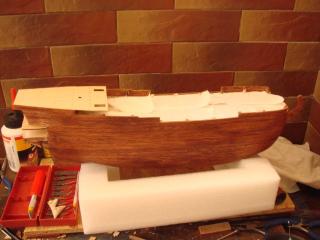

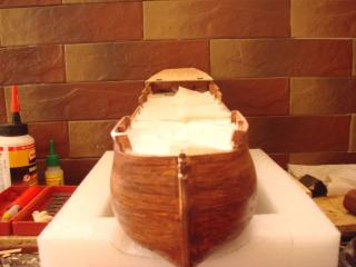

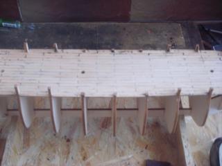

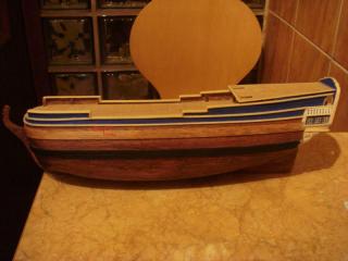

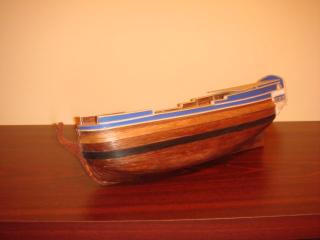

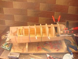

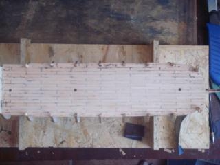

La punte neavand alt material am folosit filele foarte subtiri (0.7 mm ) din kit. Nu stiu ce fel de lemn este banuiesc ca ar fi fag.
Am preparat aracet negru din aracet si tus negru, pentru a imita calafatuirea.

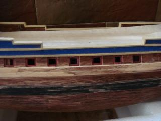

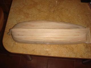

Bordajul:
Baghetele pentru bordaj sunt cele din kit, din lemn de pin.

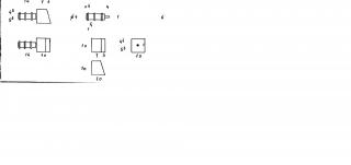

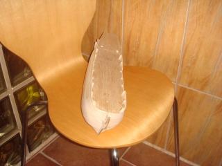

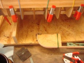

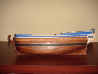

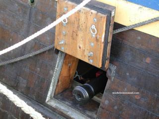

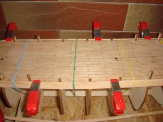

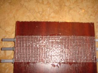

Pentru curbarea filelor am confectionat un dispozitiv, cred ca se vede in poza nr. 5
Cam asa a iesit la final:
Pentru vopsirea corpului am optat pentru un bait mat nuanta ciresului:
Ca vopsea am folosit o vopsea auto si cam aici am ajuns momentan:
Imi pare rau ca nu cunosc foarte multi termeni de specialitate sa pot da mai multe explicatii , dar invat
Am incercat sa aduc cateva imbunatiri kitului dupa imaginile navei reconstruite.
O sa revin cu poze noi.
Aceasta postare a fost editata de ovidiusc23: 21 October 2009 - 11:49 PM

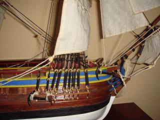

#8
Postat 22 October 2009 - 06:01 PM

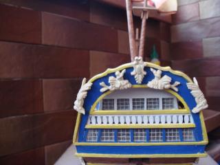

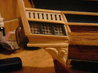

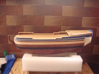

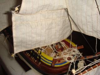

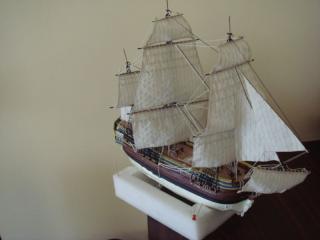

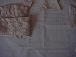

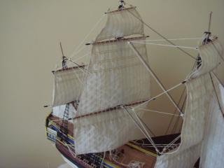

Urmatoarea sigur o voi face de la 0 deoarece incerc sa cumpar un circular si atunci voi incerca sa respect scara.
Alte cateva poze :
La ferestre am folosit o plasa de imbinare pentru rigips din fibra de sticla pe care am dat cu aracet , dupa uscare a iesit cum se vede.
Aceasta postare a fost editata de ovidiusc23: 22 October 2009 - 06:10 PM

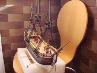

#10
Postat 22 October 2009 - 09:09 PM

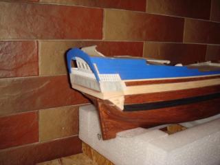

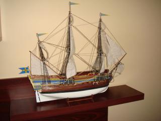

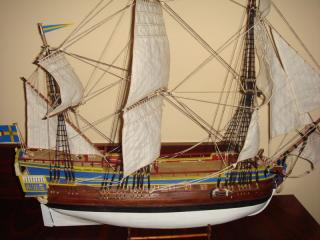

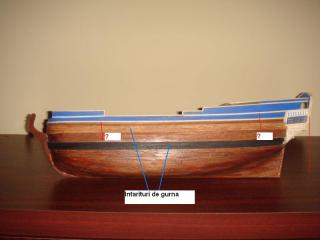

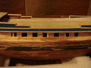

Acum o intrebare: nu stiu daca sa vopsesc cu alb de la linia de plutire sau sa o las asa cum este ???
Aceasta postare a fost editata de ovidiusc23: 22 October 2009 - 09:17 PM
#11
Postat 22 October 2009 - 10:18 PM
la partea cu vopsitul parerile sint impartite.dar daca o sa vopsesti acea parte iti recomand ce mi-a recomandat mie la san felipe,un coleg de forum care are nick-ul Victorian,iar eu personal il respect mult pt cunostintele lui in istoria mai multor domenii.el mi-a zis sa nu vopsesc partea de jos in culoarea alba.motivul?pt ca de fapt in realitate acea perte statea in apa,iar din cauza apei sarate,si a algelor culoarea se schimba din alb in crem.de aceea as spune sa incerci o culoare asemnatoare margarinei.pe linga asta parca arata si mai bine ca aspect.
sa vedem ce vor spune si cei cu experienta despre acest lucru.

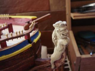

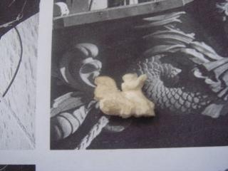

Postat 23 October 2009 - 07:45 AM

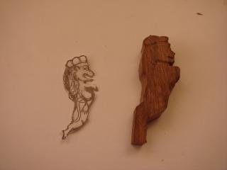

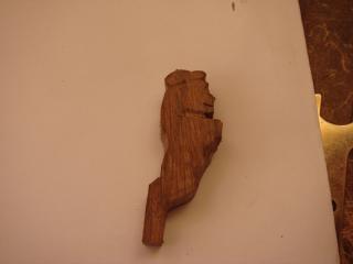

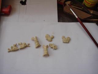

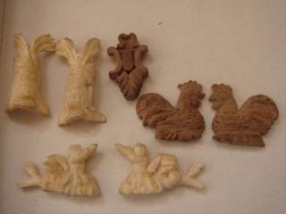

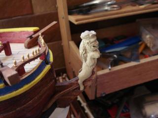

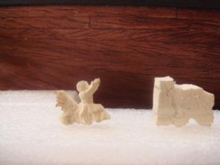

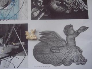

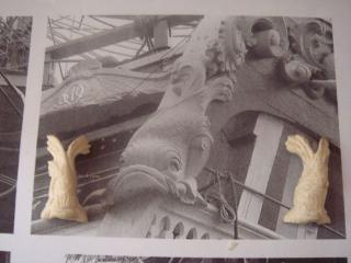

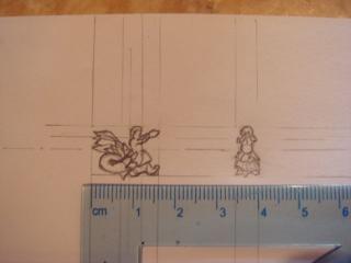

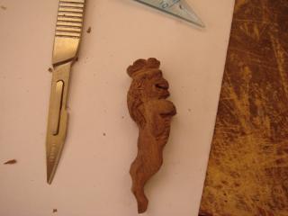

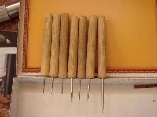

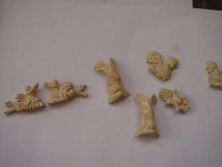

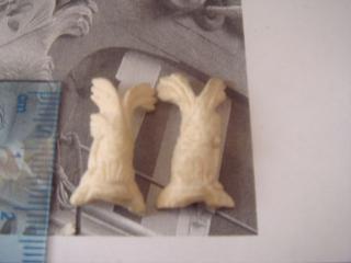

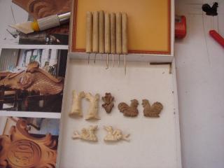

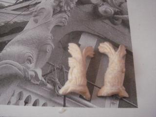

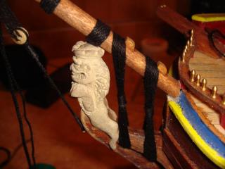

Acum incerc sa fac slupturile de la pupa(cei doi cocosi i-am facut, asa zic eu ca sunt cocosi desi mi se pare ca au iesit rate
Aceasta postare a fost editata de ovidiusc23: 23 October 2009 - 07:50 AM

ovidiusc23, la 23 Oct 2009, 07:45, a spus:
Acum incerc sa fac sclupturile de la pupa(cei doi cocosi i-am facut, asa zic eu ca sunt cocosi desi mi se pare ca au iesit rate
