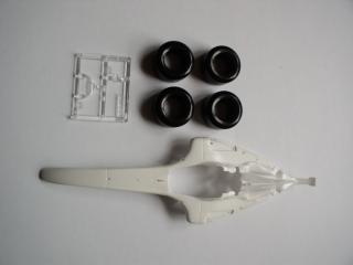

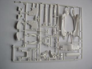

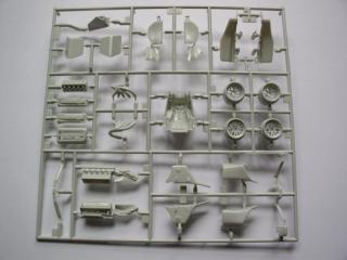

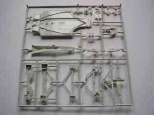

KITUL
Kitul este din plastic alb si gri, turnat pe trei suporturi plus cel cu piesele transparente. Are in total 77 de piese si nu include decaluri cu sponsorul la tigari. Bavuri sunt foarte putine, am intalnit pe sasiu in zona "nasului" cateva.

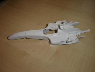

LUCRUL LA KIT
Am inceput totul prin spalarea pieselor in apa calda cu sapun. Dupa uscare am acoperit toate piesele cu un strat fin de grund gri duplicolor si am lasat la uscat 1 zi.
SASIUL
S-au atasat piesele la sasiu in vederea grunduirii, care s-a facut cu produsulmai sus mentionat.S-a smirgheluit cu 800 si 1200 pentru indepartarea bavurilor de pe nas si componentele aerodinamice.
Dupa uscarea primului grund (1 zi) s-a vopsit sasiul cu 2 straturi de fine primer de la tamiya. Deoarece existau spatii vizibile intre piesele nou-lipite s-a chituit intre cele doua straturi de primer. Acesta este stadiul actual al sasiului. Urmeaza Italian Red de la Tamiya Spray.

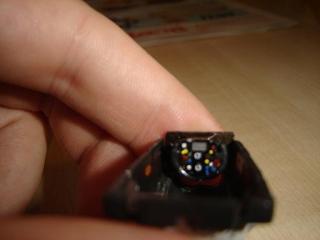

SCAUNUL SI VOLANUL
Scaunul a fost vopsit cu revell 9, anthrazit, conform indicatiilor. Dupa 1 zi s-a lacuit si s-au adaugat decalurile pe partile laterale apoi s-au vopsit centurile de siguranta cu ferrari red gloss, revell 34. La acest kit am hotarat sa nu mai folosesc centuri eduard deoarece personal mi se pare ca scaunul arata mai bine cu centurile in plastic si decalurile aferente lor.

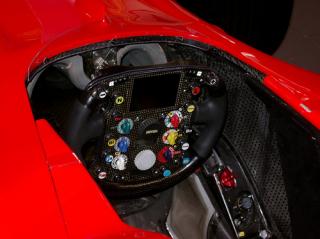

Pentru volan am folosit ca sursa de inspiratie o poza gasita pe un cont de flikr. Am vopsit cu negru,antrazit, rosu, galben,albastru,verde si alb. La sfarsit s-au adaugat cele trei decaluri.Piesa care sustine volanul a fost vopsita cu un amestec de negru semi mat )revell 302) si gold (revell 94).

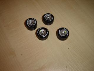

CAUCIUCURILE
La inceput s-au smirgheluit la ud cu granulatie 200 pe partea rularii. S-au adaugat jentile care fusesera vopsite cu silver chrome la spray. Apoi s-a aplicat primul strat de lac. Dupa uscare (3-4 ore) s-au adaugat decalurile (destul de multe la numar). La cateva ore a urmat ultimul strat de lac

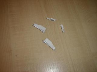

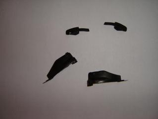

ARIPILE LATERALE
Dupa desprinderea de pe suporturile de plastic si pilire s-a vopsit cu amestec de negru semimat si gold (Revell)pe spate. Lasat la uscat 8 ore apoi , pe partea cealalta au primit doua straturi de alb.

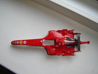

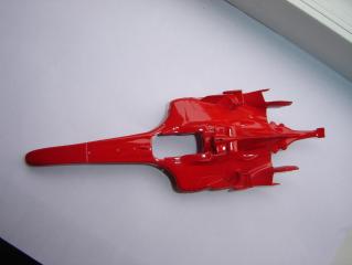

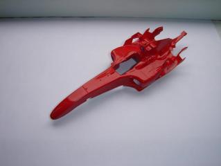

VOPSIREA SASIULUI
S-a vopsit cu Tamiya TS-8 Italian Red doua straturi.Se va lasa la uscare o zi apoi se vor aplica decalurile.

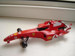

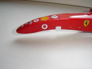

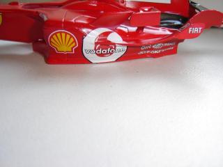

Postat 27 October 2009 - 08:35 AM

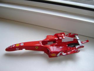

Asezarea decalurilor
  • Imagine atasata: DSC03987.JPG
  • Imagine atasata: DSC03988.JPG
  • Imagine atasata: DSC03996.JPG
  • Imagine atasata: DSC03994.JPG
Aceasta postare a fost editata de octav_x: 27 October 2009 - 08:47 AM
#7 Useril este offline   michi
  • Postari: 228
  • Inregistrat: 29-June 08
Postat 27 October 2009 - 12:46 PM
Nu este rau.
Un singur regret: praful care a fost incorporat in stratul de vopsea (in timpul vopsirii)
Eu as fi tras un smirghel de 1200 si apoi un alt strat de vopsea...
#8 Useril este offline   octav_x
  • Postari: 236
  • Location:bucuresti
Postat 27 October 2009 - 03:34 PM
Urmele acelea de praf s-au mai dus la slefuirea cu tamiya wax, desi nu complet. Oricum nu sunt sesizabile decat de la distanta foarte mica. O sa fiu mai atent pe viitor

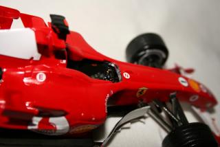

Postat 27 October 2009 - 05:45 PM

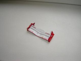

Inca un pic de progres. Am adaugat suspensii si am inceput constructia la eleronul fata.
  • Imagine atasata: DSC03998.JPG
  • Imagine atasata: DSC03999.JPG

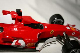

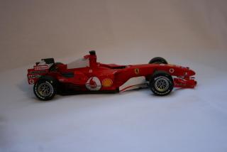

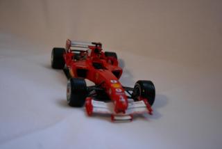

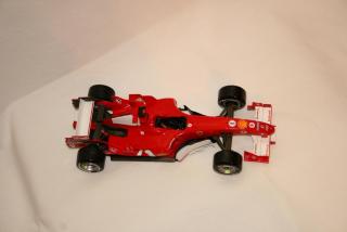

Postat 28 October 2009 - 04:14 PM

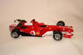

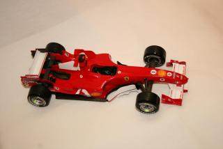

Si iata ca am ajuns aproape de final.Mai am de adaugat aripioarele portante , decalurile Marlboro si cele trei antene.
