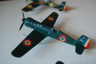

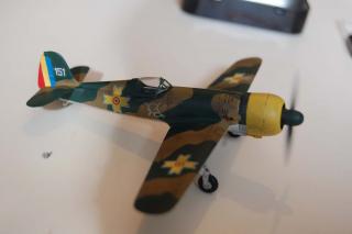

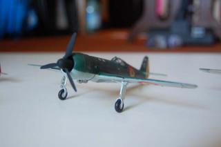

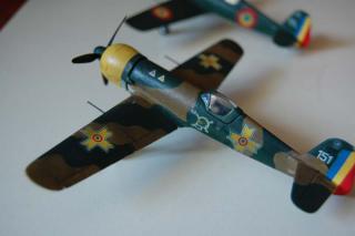

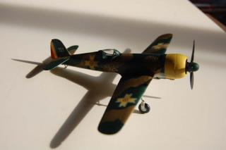

uite-l ! :)

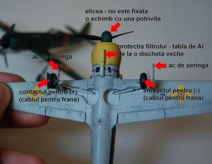

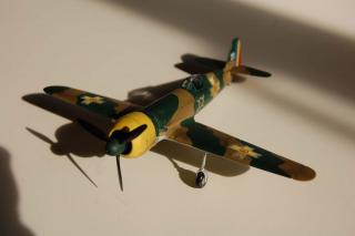

acum, sigur ma fac inteles! kitul imi place, dar e loc si de mai bine; am mai completat cu plastic la imbinarea aripilor cu fuselaful, iar multe componente le-am putut lipi doar dupa ce m-am documentat pe forum de la voi, iar pentru asta trebuie sa ii multumesc lui cartula si celor care au incarcat informatii utile; mai trebuie sa lucrez un pic la el, si nu stiu inca ce fac cu bombele alea (spre rusinea mea)
dupa cum stiti am doua modele, asa ca la urmatorul voi pune mai multe poze;
in speranta ca ma iertati dupa ciondaneala de mai devreme, numai bine
catalin

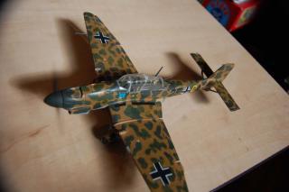

o problema mare am insa: nu stiu unde sa ascund comutatorul pentru actionarea motorasului; la stuka l-am pus chiar in fata mitraliorului din spate; cam greu de ajuns la el fara sa rupi cate ceva; poate sa fac o antena, un tun...
  • Imagine atasata: iar80.jpg
  • Imagine atasata: iar80__1_.jpg
  • Imagine atasata: iar80__2_.jpg
  • Imagine atasata: iar80__3_.jpg
  • Imagine atasata: iar80__4_.jpg
  • Imagine atasata: iar80__5_.jpg
  • Imagine atasata: iar80__6_.jpg
  • Imagine atasata: iar80__7_.jpg
  • Imagine atasata: iar80__8_.jpg
  • Imagine atasata: DSC_7926.jpg
Parerea mea este ca ai putea folosi un comutator cu miscare laterala, care poate fi camuflat in radiatorul de ulei de sub motor (sau ce o fi acel dreptunghi aflat in partea inferioara a motorului)
  • Postari: 12712
Postat 28 October 2009 - 02:17 PM
Atentie la chituit!
Ar fi o problema, elicea trebuie inversata. Motorul de IAR-80 se invirte invers decit la Bf-109 (de xemplu), deci bordul "de atac" este pe dreapta, nu pe stinga.

Postat 28 October 2009 - 04:40 PM
multumesc! :) incerc sa modific elicea, sa vad ce iese.
@ AlexPl la treaba cu mine. acolo il pun, dupa ce rezolv elicea;

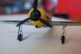

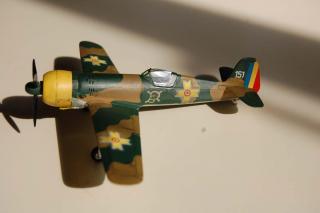

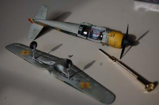

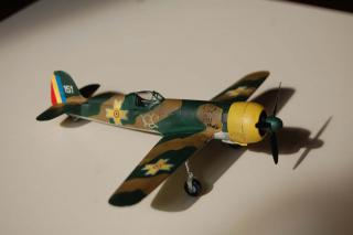

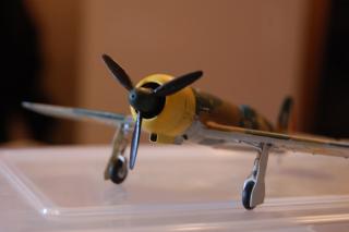

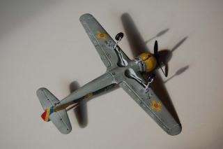

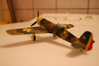

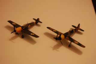

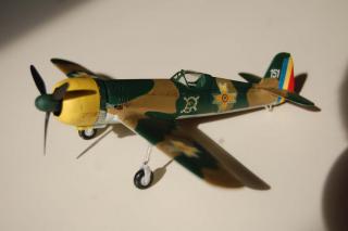

Postat 29 October 2009 - 01:37 PM

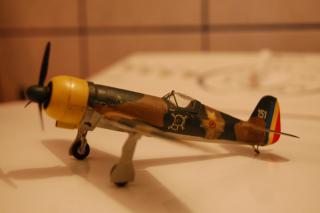

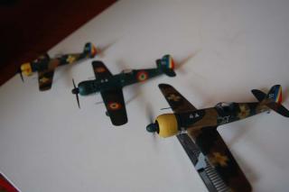

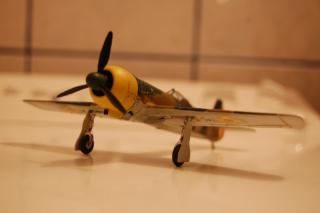

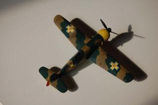

am facut filtrul - sper ca l-am nimerit :)
aranjat trenul de aterizare, iar acum incerc sa schimb elicea, am gasit niste pale mai vechi dintr-un kit de la hasegava parca :)
nu vreau sa ma chinui foarte mult la ele, pentru ca vreau sa construiesc un aeroport (cu hangare, tunuri antiaeriene, soldati etc) si am foarte mult de lucru, asa ca daca evit unele detalii... iertare (intelegeti de ce vroiam eu click-click)
mai am de lucru la chituit; :)) pana acum completam cu alte plastice, nu foloseam chit; asa ca ma documentez, invat si aplic
nu stiu daca l-am uzat cum trebuie, dar... novice :))
mai vad cu comutatorul ala; ma gandeam acum sa pun motorasele in ele, si bateriile sub "raft" astfel incat daca pun un avion pe pista, sa porneasca motorul

Postat 29 October 2009 - 03:33 PM
O idee mai nebuna asa... Daca tot trebuie sa stea in diorama, alimentarea si intrerupatorul sa fie plasate sub diorama, si sa existe contacte amplasate le locurile potrivite, asezi avionul pe diorama, porneste elicea. Avanatjul e ca se pot controla mai toate dintr-o claviatura

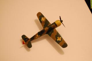

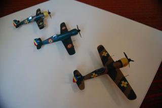

Postat 11 January 2010 - 04:19 PM

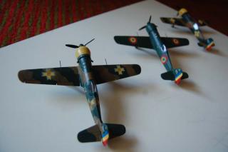

acum am 3 bucati, nu am mai avut asa timp, dar incerc sa le termin...
-am montat armele, din ace de seringa cu diametru mic;
-incerc la al 3-lea sa fac cokpitul deschis, cu ceva militari in jur;
-la elice nu am modificat nimic la kitul original, dar le schimb direct cu unele bune care se potrivesc - ramane de vazut daca sa dau banii pe 3 buc. MIG 3, sau mai bine iau motorase pentru celelalte 2 IARuri - oricum, elicele nu sunt fixate
-acum, cu motorasele... am facut contactele pe roti, dar sunt dependent de un obiect metalic pe care sa asez avionul :)) asa ca o sa-i mai fac un contact pe undeva (cred ca pun un arc la unul din tunuri - apas pe tun si inchid circuitul...)
dar oricum, preluat ideea de la AdyAero :)
ca sa nu o iau razna cu motoarele, am mai achizitionat niste soldatei pe care sa-i comand; in curand invadez rusia pe toate fronturile...
