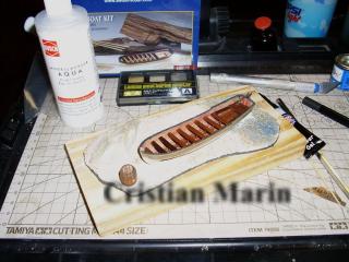

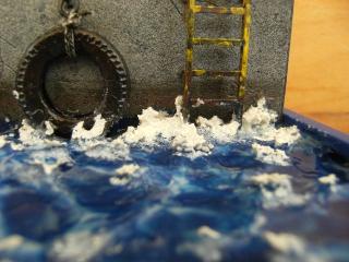

Poti folosi apa deja colorata de la Vallejo si stratul final (3-4 mm maxim) poti folosi Modellwasser aqua de la Busch care se preteaza bine la facut valuri.
Scena din "Scafandrul greu" - Scenariu, regia, productia, etc - Alexie
Apa = produse Vallejo
Barca la mal - Apa = Modellwasser aqua de la Busch
Imagine atasata: post_a28365_dio_lb_m_3.jpg
Exista situatii in care poti folosi rasina epoxi transparenta de la Bison, dar cu grija pentru ca polimerizarea unei mari cantitati se lasa cu temperaturi mari ce nu fac tocmai bine plasticului kiturilor si uneori nici suprafetelor pe care se aplica.
