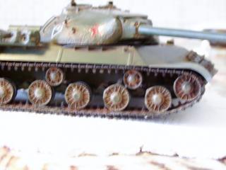

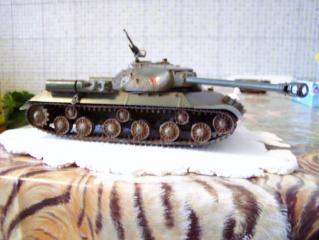

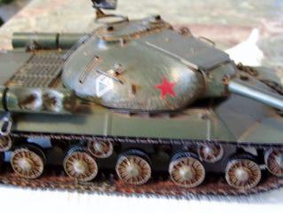

buna ziua,
m-am lovit de o mica problema: incerc sa fac un suport pentru un tanc rusesc [JS3 Stalin de la Tamiya 1:35] care sa reprezinte un teren noroios. pentru murdarirea senilelor am folosit tamiya weathering stick si sunt multumit de rezultat.un stick intreg a fost folosit la aceasta operatie,daca ar trebui sa folosesc aceeasi metoda si la suport ar ajunge mai scump decat macheta.ce as putea folosi in schimb?
  • Imagine atasata: P1012833.jpg
  • Imagine atasata: P1012831.jpg
  • Imagine atasata: P1012832.jpg

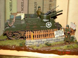

Eu am folosit intotdeauna adeziv de faianta, amestecat cu vopsea enamel, sau ulei, cu foarte mult diluant.
Are o textura fina. Se fixeaza excelent de macheta. Suporta umbriri, dar nu drybrush. Rezultate mari cu cantitati mici.
Facand abstaractie de realizarea cazanului (e din epoca precambriana), ai un exemplu de noroi in strat gros (se regleaza din dilutie si numar de straturi).
Imagine atasata: Machete_DSC00406.JPG
