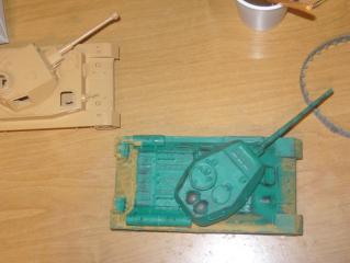

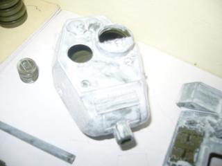

Dă cu gun metal pe la muchii(daca asa vrei tu...) acuma,peste chrome.Vezi insa,nu da chiar pe la toate muchiile,ca-i prea de tot.Concentreaza-te mai mult la aripi(de pilda).
Dupa ce ai pus si gun metalul ala,vopseste cu verde toata(toata !!!!) masina - apropos: unde dracu ai gasit culoarea aia verde?
Lasa,nu ma lua in seama,e buna si aia.
Cand ai terminat de colorat toata macheta,ia un spray fixativ de păr (parca ti-am mai spus asta) si da cu spray-ul peste tot(adica pe macheta,nu prin toata casa
Sa nu-mi zici ca n-ai habar ce-i ala un spray fixativ,ca vin pana la Cernavoda si-ti arat eu
Deci:dupa ce se usuca si spray-ul,vopsesti cu alb mat,toata macheta si o lasi din nou sa se usuce.(nu da albul cu pensula,sufla-l cu ceva sau ia-ti alb mat spray).
La ultima faza,ia o periuta de dinti(nu aia cu care te speli tu,ia-o pe a prietenei tale),inmoai-o in apa(periuta,nu prietena) si freaca peste tot(macheta,nu altceva).Pe urma pune poze,sa vad ce...
Si lasa senilele alea deocamdata.Despre ele mai vorbim.
Succes.

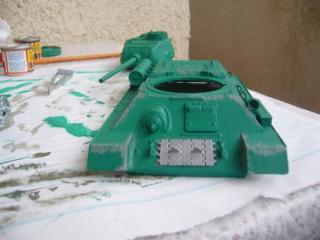

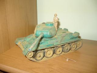

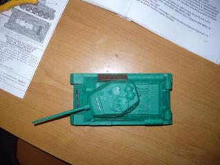

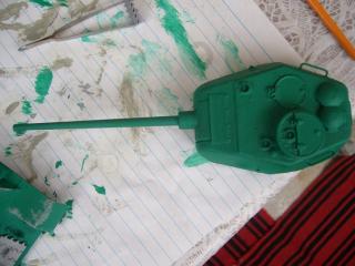

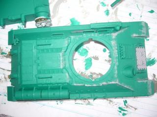

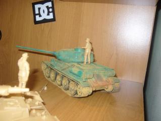

In fine, ce am mai lucrat:
1. Am vopsit tevile de esapament cu rust.
Am mai facut cate ceva. Nu stiu cat de bine e, dar pe bune ca vopsirea asta imi scoate peri albi!
1. Am vopsit tevile de esapament cu rust(nu sunt puse pe tanc).
2. Am dat cu creionul pe la muchii, etc.
3. Am vopsit benzile de cauciuc de pe galeti.
4. Am vopsit lopetile(puse de forma), cutiile de munitie(nu sunt prinse de cutia blindata, st doar de forma puse).
5. Am vopsit senilele cu un amestec de rust si gunmetal.
6. Nu mai tin minte...
Pozele:

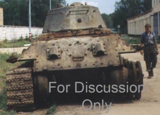

Postat 20 December 2009 - 08:59 PM

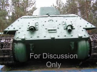

http://commons.wikim...e:Char_T-34.jpg
http://www.bigscalemodels.com/tanks/t34-85...944858_tank.jpg
Sper ca nu te-a deranjat postarea mea
Spor in continuare

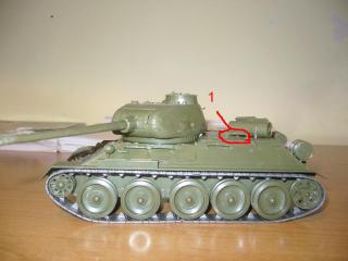

#32
Postat 21 December 2009 - 12:03 AM

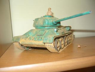

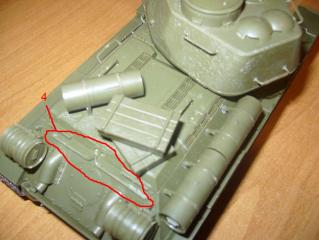

Mai pe la mijloc.Partea din spate e lipita prost.

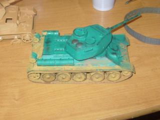

Poate fi suficient de greu cit s-o lasi balta. Asta daca nu-ti place sportul asta suficient de mult. Cu cit vei face mai multe machete cu atit vor fi mai bine facute. Dar si asta in fericitul caz in care esti dispus sa progresezi. Ca mai sunt si care NU VOR sa progreseze. Nu stiu sa fie nici o scurtatura. Cu cit faci mai multe machete, cu cit ai scule, materiale si kituri mai bune, cu cit te informezi mai mult si cu cit bagi mai multi bani in toate astea, cu atit rezultatul va fi mai multumitor.

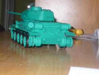

Postat 04 January 2010 - 09:51 PM
#38
Postat 05 January 2010 - 06:42 PM
Aceasta postare a fost editata de orogos: 05 January 2010 - 06:53 PM
#39
Postat 05 January 2010 - 07:49 PM
#40
Postat 05 January 2010 - 09:03 PM

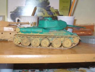

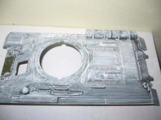

Din punctul meu de vedere arata muult mai bine. Acum daca mai o nunata de pamint (pigment) ceva mai inchis....incerca sa o depui pe la muchii pe unde se imbina planurile....in general pe la aripi....daca ai si o a 3 :) sa o dai un pic aleator peste petele de pigment care le ai deja ar fi ideal. Ceea ce mai deranjeaza tare este interiorul galetilor..personal a-s incerca 1-2 spalati cu vopsea de ulei sau cu pigmenti (alta nuanta decit ceea aplicata). Neaparata sa faci ceva cu senila 1-2 spalari cu ulei culoarea pamintului +(optional) pigmenti alta culoare decit cea folosita + neaprat drybrush pe muchile senilei cu vopsea steel sau cu praf de grafit. Poate poti incerca ceva pigment rosiatic (rust) pe tobe(chiar pe tevile te esapamnet care sint scurte nu si pe apratori) + pigment negru (gaze evacuare) chiar pe orificile de evacuare.
Aaa...acum am citi mai sus....de ce nu ai facut whitewashu ?......e scaparea tutror vopsirilor defectuoase:)
