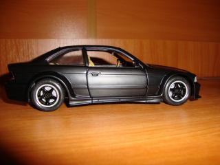

Readuc topicul in actualitate cu o intrebare...
Am vopsit una din machetele auto diecast cu negru mat Dupli-color, dar in loc sa fie mat a iesit satinat. Ma gandeam sa dau un strat de lac mat (85080 TS-80 Flat Clear Tamiya), dar as vrea sa aflu mai intai ceva pareri de la cei care au mai folosit acest spray. Sa ma astept la un rezultat mat sau satinat de la el?
Atasez si o poza cu macheta ca sa va faceti o idee la ce ma refer.

bmwh548, la 8 Apr 2010, 20:44, a spus:
Am folosit eu TS-80. Foloseste-l cu incredere, rezultatul a fost foarte mat
