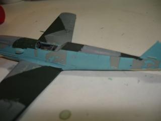

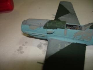

Lucram la Bf-ul meu si am avut surpriza neplacuta sa constat ca dupa demascare am ramas cu......
Imagine atasata: 11.jpg
Imagine atasata: 33.jpg
Vopsirea am efectuat-o cu pensula ....
Astept sfaturi si pentru remediera probelmei

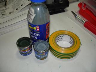

Materialele folosite
Imagine atasata: 2.jpg

La vopsirea cu pensula, mascarea nu prea-si are sensul, decat in cazul unor forme pretentioase - linii drepte, cercuri, etc. Sau ca ghidaj.
De vina este probabil aderenta benzii de mascare (am vazut ca si 109 foloseste ceva asemenator - gresesc?).
Indicat este sa-ti procuri Tamiya Masking Tape - se gaseste la Romanica, se lipeste atat cat trebuie, e groasa atat cat trebuie, costa atat cat trebuie. Chiar si la asta, e de dorit ca mai inainte de a o fixa pe macheta, sa o treci pe birou, pantaloni, piele, etc, pentru a o mai imblanzi un pic.
Mai sunt cateva tipuri de banda de mascare, dar astea au deja destinatii mai speciale - mascari fine, mascari pe rotund, fapt pentru care atenteaza la buzunar mai cu simtul raspunderii.
Accidentul tau nu e catastrofic - numai nu incerca retusuri. Da totul jos (vad ca diluant este) si ia-o de la capat. Considera-l un exercitiu.

Acolo ai doau cauze major:
- urme de grasime pe macheta. Spala bine macheta inainte de vopsire;
- mascare cu produs inadecvat. Ce ai folosit tu are o aderenta foarte mare, era si normal sa patesti asa ceva! In cazul folosirii benzi izolatoare electrice sau a banalului scoci, inainte de a-l pune pe macheta, lipeste-l si dezlipeste-l de citeva ori pe podul palmei, asa isi mai pierde din aderenta. Nu lasa banda de mascare pe macheta mai mult de o zi.
Sfatul este sa folosesti banda de hirtie autoadeziva, din aceea folosita de zidari. E cel mai usor de procurat.(foto)
