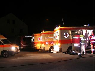

@Alaur. Mie mi se pare ca si banda roz-portocalie este reflectorizanta, culoarea difera in functie de cum bate lumina. Pentru reproducere, m-as multumi si cu ceva asemnator ca intensitate, nu sa reflecte lumina blitzului.

Postat 17 December 2009 - 05:46 PM
Vezi postareaAdyAero, la 17 Dec 2009, 16:26, a spus:
Nu e:
Imagine atasata: 051204a3.jpg Imagine atasata: monthly_12_2009/post-433-1261064655.jpg Imagine atasata: monthly_12_2009/post-433-1261064669.jpg
Pentru reproducere foloseste fosforescenta portocaliu

Da Alaur, asa e, se pare ca banda portocalie nu este reflectorizanta, ci doar camelon.
