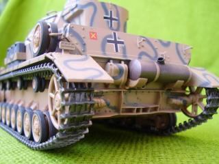

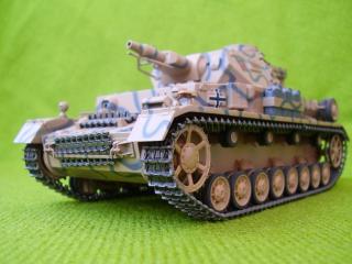

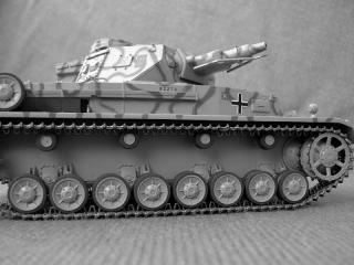

PzKpfw IV F1,1/35,ZVEZDA.
  • Imagine atasata: 1.JPG
#2 Useril este offline   Vali
  • Postari: 694
  • Inregistrat: 06-October 05
Postat 09 October 2005 - 08:51 PM
si...
  • Imagine atasata: 2.JPG

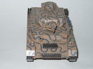

Postat 09 October 2005 - 08:53 PM
si...
bineinteles de la dl. Pavel
  • Imagine atasata: p3.JPG

Frumoasa lucrare. Ciudat camuflaj mai ales pentru Div 5 Panzer.
Anton
#5 Useril este offline   Michael_Wittmann
  • Postari: 818
  • Inregistrat: 19-March 05
Postat 16 October 2005 - 06:42 PM

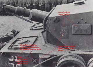

Frumoasa lucrare, migalos facuta, dar iar trebuie sa fiu carcotas, si acum am adus si dovezi.
Cum spunea Anton, camuflajul e cam ciudat pentru Div. 5 Pz, probabil ca te-ai lasat pacalit de indicatiile de pe cutie si din prospect. De fapt, panzerele din aceasta divizie erau gri, cu camuflaj olive grun, si o alta "eroare" este prezenta celor trei canistre. In locul lor erau trei galeti, indicatiile de montare a galetilor in partea din spate fiind gresite. Iti trimit alaturat niste fotografii cu tancul 451 si 452, plus indicatiile de vopsire pentru ele, luate din Signal Troops.

prima poza
#7 Useril este offline   Michael_Wittmann
  • Postari: 818
Postat 16 October 2005 - 06:47 PM
A doua...
#8 Useril este offline   Michael_Wittmann
  • Postari: 818
Postat 16 October 2005 - 06:49 PM
Mai sus erau tancurile 451 si 452.
In poza trei e un alt tanc din aceeasi divizie, o sa vezi dispunerea galetilor de rezerva.

Si, in fine modul de vopsire. Tancul e 451, fratele lui 452, pe care presupun ca l-ai facut tu. Numarul din decal e corect, la fel si numarul sasiului. O sa vezi pe prima poza, cea cu 451, unde numarul sasiului e mai mic cu unu decat cel din decal. Si fondul color al insemnului diviziei e un X galben pe fond negru, nu pe fond rosu.
Cam atat am avut de carcotit. Sper ca nu te superi. :) In fond si la urma urmei, parca dorinta ta era sa respecti adevarul istoric, nu?

Si daca ar fi sa respectam adevarul istoric, ar trebui sa punem ghinturile deasupra vizorului de pe turela, asa cum apar ele la modelul F1, plus ca in partea superioara a tunului o sa vezi doua randuri de gauri circulare, o alta caracteristica a lui F1, care pe macheta de la Zvezda nu apar. Nu de alta, dar nu le-am vazut pe macheta pe care o am eu si nici la tine nu apar. In schimb, in poze le poti vedea.
Multa bafta in continuare.

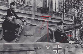

  Postat 16 October 2005 - 08:30 PM
Excelente pozele Michael !
Ne poti da mai multe detalii de unde le ai ?!
Ziceai de "Signal Troops" ... E o carte, revista ... ?!

Multumesc,Michael, pentru interesul fata de macheta mea.Nici nu se pune problema de suparare.Cred ca trebuie descris rationamentul dupa care m-am luat cand am facut aceasta lucrare.Ca documentatie, m-am folosit de Pz IV in action si vol.II Pz. colors,unde este acea frumoasa imagine cu nr.451,care a fost sursa mea de inspiratie.Trecand peste ce scrie acolo(maro cu gri),am analizat profund imaginea si sa ne luam dupa ce stim:crucea e neagra :idea: ,X-ul e galben pe ROSU,dreptunghiul este gri cu dracusorul rosu.Priviti contrastul puternic al nuantelor!Daca fondul era pz grau,zic eu,nu s-ar fi vazut asa clar dreptunghiul emblemei,patratelul rosu ar fi avut o nuanta mai deschisa,"carnatii" nu ar fi asa evidenti(verde inchis pe gri inchis...),negrul crucii nu ar fi asa evident,etc.
Cum i-am spus si prietenului nostru TonyS,in particular,dupa logica mea ,acea unitate a plecat din fabrica vopsita in Africa brown,dar nu a mai ajuns acolo,mergand in Rusia ,unde ardea mai tare,si unde era Pz grau din belsug, cu care tanchistii s-au jucat,experimentand un nou camuflaj pentru acea perioada...
Desigur ,in lipsa unei poze color,toate acestea sunt presupuneri...
Am sa dau gaurile necesare si poate arunc si canistrele... :-)
Cand tu, Michael,o sa termini un Pz IV F1,gri cu verde,poate fotografiem alb-negru,cele doua machete si atunci sa vezi discutii... :-D :bang: :bang: :-D
Pana atunci Numai de bine.Vali.

Marcajul 5 Pz Dv era in 1942 galben pe fond negru.
Dracusorul ala mic si rosu a apartinut intre 1941-1942 reg 31 panzer atasat dv 5.

Nu contest ca X-ul galben a fost pe fond negru,la majoritatatea.Studiati va rog prima poza postata de Michael ,cu nr .451.Vi se pare ca nuanta patratului seamana mai mult cu negrul crucii sau cu rosul dracusorului... :-) Probabil au existat si exceptii :bang: Oare cei de la ZVEZDA chiar nu au studiat deloc problema? :-D

Analiza si interpretarea fotografiilor alb-negru dpdv al culorilor este o tehnica dificila si supusa erorilor si interpretarilor. E eronat sa presupunem ca fiecare culoare are un corespondent unic in plaja alb-gri-negru. Culori diferite pot da aceleasi nuante de gri in "alb-negru".

Intr-adevar, nuanta pare diferita si pare a fi rosu. Insa, daca tii cont de faptul ca unghiul nu este acelasi si lumina bate diferit s-ar putea sa fie negru. Ma indoiesc ca tancuri din aceeasi companie ar avea semne diferite. La Zvezda se mai intampla sa apara erori, si oricum modelul este cel de la Italeri. Tot erori ale celor de la Zvezda sunt, asa cum ti-am spus, niturile de deasupra vizoarelor de pe turela (trei pe o parte si patru pe cealalta), plus dispunerea galetilor. In ceea ce priveste culoarea de baza, toate publicatiile pe care le-am consultat prezinta tancul respectiv vopsit gri cu verde (daca gresesc ei, gresesc si eu). Apropo, pentru Blue-Max, e vorba despre niste publicatii care trateaza modelele de tancuri, tipuri de uniforme, cam tot ce ii este necesar unui modelist. Eu am niste CD-uri cu publicatiile respective scanate si puse sub forma unor fisiere pdf. Pozele sunt din Bundesarchiv pentru varianta americana a CD-ului. Curios este ca si pe CD-ul rusesc culorile pentru 451 sunt tot gri cu verde. (Daca te intereseaza CD-urile, ti le pot copia - oferta valabila pentru toti cei care le doresc). :hammer:

Postat 17 October 2005 - 09:45 PM
Pentru a interpreta corect culorile pornind de la o poza A/N trebuie stiut, in primul rind, tipul peliculei (ortocromatica sau pancromatica.Aceste pelicule aveau sensibilitati diferite in domeniul rosu si verde), apoi se compara culorile conoscute (din aceeasi imagine sau de pe acelasi film) cu cele pe care vrem sa le aflam, tinind cont si de felul cum cade lumina!
PS. In acest caz lumina cade in acelasi unghi!
  • Imagine atasata: tanc.jpg
Aceasta postare a fost editata de Z-mare: 17 October 2005 - 09:48 PM

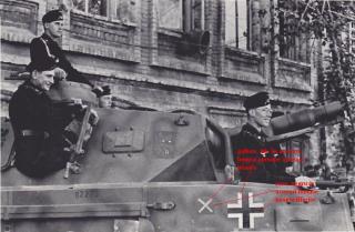

  • Postari: 12693
Postat 17 October 2005 - 09:57 PM
analizati
  • Imagine atasata: tanc.1.jpg
