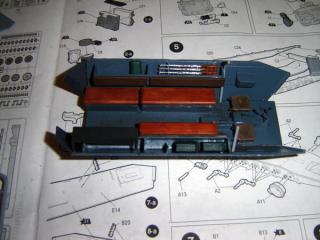

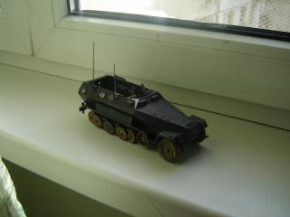

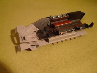

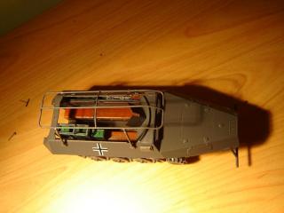

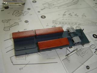

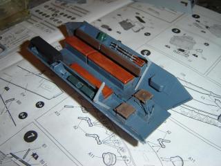

scuzati calitatea si luminozitatea pozelor.
la filtre nu stiu de ce imi raman dare de vopsea (negru in cazul meu, in loc sa iasa la fel peste tot), pun eu prea multa in amestec?

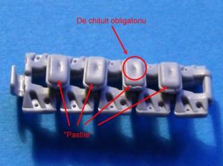

Problema cea mai mare a senilelor Zvezda (zala cu zala) e in primul rand faptul ca fiecare "colt" de imbucare trebuie ajustat/scurtat pe ambele laturi, pentru a potrivi in urmatoarea za. Ar mai fi faptul ca zalele sunt cu 0.5 mm mai late si mai lungi decat ar trebui, respectiv 8.00x4.00 mm. Neglijabil pentru unii, impardonabil pentru puristi.
Faci cum crezi, insa eu as alege sa curat zalele Zvezda (le ai deja la indemana), urmand sa efectuez respectivele corectii de care am zis mai sus. Binenteles- este obligatorie si umplerea cu kit a pastilelor ce inchid zalele, asta in cazul in care o reprezinti mai curata.
Poate o mica accentuare a fiecarui sant al zalelor nu ar strica (reprezinta modelul Zgw5001/280/140-cel mai des intalnit in fotografii).

-Octave - ce culori folosesti predominat la acel filtru ? Si mai ales, cum faci tu acel filtru ?
Explica mai pe larg, n-ar strica sa pui si o imagine (fara raze de soare pe o jumatate de macheta).

pai filtrul a fost facut cu vopsea acrilica neagra,un pic de detergent de vase, si aplicat direct peste tamyia ts-4. oricum am avut neplacerea asta si atunci cand am dat filtrele peste lac, poate chiar mai mari erau urmele negre. acum am dat deocamdata un strat de lac lucios (cand o sa-mi iau mat o sa sigilez totul) ca sa vad daca se mai estompeaza si 60% din urme s-au dus, plus ca nu pot zice ca a fost un esec filtrul pt ca a inchis nuanta machetei si vopseaua nu mai arata ca de desene animate.
in legatura cu senilele, eu prefer sa le fac bucata cu bucata si intr-adevar si eu mai taiam un pic din piese ca sa se potriveasca. problema e ca dupa lipirea pastilelor bucatile nu mai sunt flexibile si nu stiu cum o sa fac atunci cand o sa trebuiasca sa le curbez, cel mai probabil le asamblez direct pe model.
despre ce spatii era vorba la umplerea cu chit?

Imi place cum a iesit.
Si eu am aceleasi probleme cu filtrele... raman dare. Si eu tot acrilic pe acrilic folosesc momentan, tot cu detergent foarte diluat cu apa distilata.
Iar ma mananca degetele si o sa-mi descopar (din nou) multi "amici". Scuze.
Procedurile de imbatranire/uzura/accentuarea detaliilor , eu unul le vad cam asa :
1. Vopsirea machetei in ce vrei tu (acrilic/email, etc)
2. Accentuarea detaliilor machetei (ochii nostrii-bata-i vina nu vad chiar tot ce li se pune inainte). De regula folosesc culori de ulei, pe fond lucios, plecand de la nuanta de baza (macheta vopsita) spre culori inchise. Caut sa fie complementare cu ceea ce este dat ca si fond. Nu merge sa folosesti spre exemplu -galben cadmiu- la un fond dunkelgrau. Acolo ar merge sienna arsa,spre exemplu, verde (spre negru), albastru ultramarin, etc. Accentuarea asta a detaliilor merge facuta si cu acrilice sau emailuri, insa nu sunt iertatoare. Mai ales emailurile-ai gresit, corectia va fi destul de dificila (datorita diluantului folosit in unele cazuri). Ii mai zice si WASH.
3. Filtrele (musai cu vopsele de ulei) aplicate obligatoriu pe un strat de lac lucios (pentru tensiunea aia superficiala de care tot vorbeste lumea).
-La macheta ta, fiind vopsita "gri". merge sa faci filtre cu :
a. albastru marin
b. verde (atentie cat pui pe macheta)
c. alb
d. sienna
e. umbra arsa
f. galben
etc.
Atentie la fiecare culoare (cat si unde pui) asa va vira (ca tonalitate de culoare) per ansamblu, toata partea respectiva.
Daca ai zone de care nu esti multumit, dupa uscarea uleiurilor, repeti pasii, schimband insa numarul predominat al "punctelor" de culoare.
Se pot aplica filtre in mai multe straturi, fie folosind doar o singura culoare (insa vei da 3, 4 sau chiar 5 filtre -albastru, verde, galben, sienna, etc) pana vei obtine jocul de culoare dorit, fie folosesti toate culorile in acelasi timp (pui puncte din fiecare culoare si le imbini impreuna in acelasi timp).
-Ultimul procedeu e destul de laborios, trebuind sa-ti planifici fiecare culoare (care pe unde va fi aplicata predominant). Dupa ce le combini cu ajutorul diluantului (fara a le sterge), dupa o prealabila uscare a lor le sigilezi cu lac mat.
In functie de cat de multa culoare ai (pe zone de aplicare) asa va arata la final. Un echilibru este destul de dificil de obtinut-deci mare atentie la filtrele astea, nu macelarii macheta punand pe ea tot ce-ti cade sub mana. Pierzi/ingropi detalii care i-ar prinde bine.
4. Evidentierea detaliilor "inalte" ale machetei. Se face de regula cu vopsele acrilice/email/tempera-nu uleiuri, prin asa zisa "pensulare uscata". Nu intru in detalii, e arhicunoscut procedeul.
5. Scurgerile, ruginile, mizeria se fac cu uleiuri, email, de multe ori cu acrilice (ultimele prin dilutia pe care ai indicat-o tu mai sus). De regula se fac pe fond mat.
6. Acest punct nu este obligatoriu insa ofera naturalete si credibilitate machetei. Rugina, noroiul, praful, etc.
Nuantele se obtin de regula cu pulberi gen Mig production si pana la banalii pigmenti de zugraveli din comert (era sa scriu socialist), cretele pastel, care merg foarte bine (atentie-sunt de doua feluri) si in reprezentarea diverselor dare relativ estompate in fondul de culoare al machetei. Ultimele au prostul obicei de a nu sta pe macheta, orice atingere lasand amprente, sau chiar mai rau-disipandu-se in fond. Se "sigileaza" cu ajutorul terebentinei, white spirit (sau spirt- ma rog), terpinol, etc, etc, etc. Atentie insa la procedura de "fixare" a lor. Nu ineca macheta !
Ar fi multe de discutat- insa ma opresc aici. Fiecare machetist isi gaseste o metoda de lucru adaptata stilului sau, desi si pasii pot diferi putin ca ordine de aplicare. Acelasi lucru legat si de culorile uleiurilor folosite.
Din pacate, "pastilele" alea nu au fost lipite cum trebuia-rezultand rigidizarea senilei.
Ai mai jos imagini mai pe inteles, cu precizarea ca au fost extrase de pe Armorama :
Imagine atasata: Senila_Zvezda.jpg
Imagine atasata: Pastile.jpg

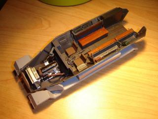

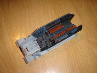

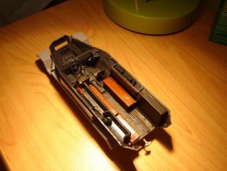

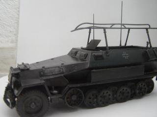

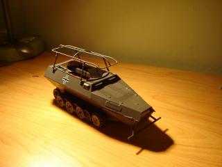

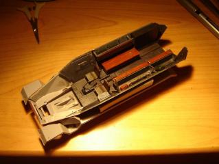

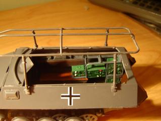

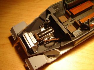

din pacate nu prea am curajul sa fac tot ce spune adip acolo, mi-e frica sa nu stric macheta. sper sa am odata sansa sa imi arate cineva pe viu la o intalnire sau ceva de gen cum se lucreaza tehnicile avansate la blindate.
Asta e tot ce voi mai face
un filtru cu negru(uleiuri de data asta)
usoara prafuire
drybrushing
sigilare cu lac mat
si pe masura ce prind curaj si experienta o sa tot incerc lucruri noi, dar pe machete mai ieftine.
mai atasez cateva poze, una din ele e cu filtrul proaspat, de accea luceste asa
.la sfarsit o sa fac o sedinta foto cu lumina ca lumea si aparat profi, imi iau revansa pentru pseudo-pozele astea
mai am statiile radio apoi urmeaza calvarul numit senile dar o scoatem noi la capat ca suntem baieti mari :drinks:
later edit: din pacate o roata a ramas in aer, am incercat sa o trag in jos dar nimic
pastilele de la revell nu mai au acea adancitura, sunt perfect plate
  • Imagine atasata: 1.jpg
  • Imagine atasata: 2.jpg
  • Imagine atasata: 3.jpg

--- din pacate o roata a ramas in aer, am incercat sa o trag in jos dar nimic---- Salut ,Octav .Incearca sa tragi in jos putin ultimii galeti de pe partea stanga . Uneori , cand iti ramane o roata in aer , e posibil ca roata sa fie lipita corect , de vina fiind roata opusa pe diagonala .

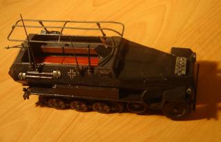

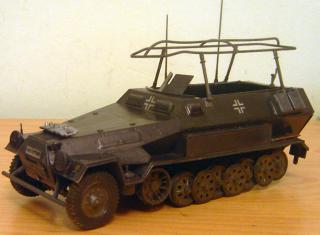

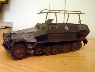

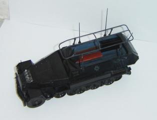

tocmai am descoperit tusul negru si am aplicat un filtru care a iesit multumitor zic eu. am mai adaugat si niste sfoara pe bara de pe botul masinii.s-au uzat si decalurile, ceea ce nu poate fi decat bine.
  • Imagine atasata: 4.jpg
  • Imagine atasata: 6.jpg
  • Imagine atasata: 5.jpg

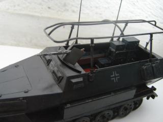

statia radio si mitraliera la locul lor.
sau
Si a iesit o macheta neagra.
La gri-ul ala(culoare inchisa) daca faceai un wash negru mai ziceam dar un filtru negru nu merge deloc.
