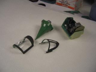

Postat 03 January 2010 - 02:28 PM
Tibi: am mascat deja canopia si vopsit. Ce am folosit eu de la Eduard, se potriveste la fix pana acum... Problema e doar la periscop si acolo ma refer ca pare ca au facut o greseala. Nu ca nu se potriveste, pur si simplu au uitat o bucata de masca afara, si in instructiuni au scris sa folosesti alta, DEJA folosita in alta parte.

Postat 03 January 2010 - 06:20 PM
Din cate am vazut eu in instructiuni vad ca este o portiune care trebuie acoprita cu un liquid mask (probabil masca din hartie nu adera f bine nefiind o suprafata plana). Nu stiu daca la acea parte te refereai...

Postat 03 January 2010 - 06:48 PM
Nu mai bajeti,
Pozitia 2 respectiv 11 nu se ia jos decat cand e gata vopsita si cu culoarea de camo( exterior).sa fiu mai clar.Pui prima data ,de fapt sa vorbesc doar de ce te intere acum,dupa ce vei pune pozitia 2 in jurul periscopului si maschez cu ce vrei imprejur sa nu murdaresti (vopsesti)partea transparenta a carlingi sufli sau dau cu pensula (asi opta ptr.aerograf)culoarea din interior.lasi sa se usuce dar nu umbli la masca 2 sau 11 cum vrei.cand e uscat bine de tot sufli culoarea de camuflaj adecvat schemei de vopsire.acum depinde de tine daca dai jos masca sau astepti pana la faza cu lacul,un sfat daca crezi ca v-a dura mult pana la faza cu lacul da jos masca cu grije si poate o poti rerfolosi daca nu se mai poate atunci maschezi toate parte transparenta inclusiv periscopul cu banda de mascare si sufli cu lac/lacuri dupa uscare dai jos masca si cu o pensula de mici dimensiuni dai cu putin lac mat sau sidef dupa preferinte.
daca nu e clar sau ai alte intrebari iti stau la dispozitie.

Postat 03 January 2010 - 07:23 PM
Mykyb, e o varianta ce spui tu si am luat-o in calcul... Dar din pacate, am ajuns la concluzia ca nu e cea corecta.
1. Din instructiuni, se vede ca FORMA celor doua masti de la 2 si 11 e diferita, cea de la 11 fiind ceva mai mare, pentru a lasa culoarea cauciucului ca in celelalte parti.
2. Chiar si daca e cum spui tu, masca 2/11 acopera MULT marginea care trebuie vopsita. Stiu asta, pentru c-am montat-o prima si ar trebui taiata MULT ca sa lasi rama canopiei libera. Desenele de la EDUARD sunt foarte optimiste.
3. la punctul remove mask, spune "remove mask" nu remove all mask except...
Ce am facut eu... Am ignorat partea aia si am mascat complet, vopsit cu interior, apoi cu culoarea cauciucului... Cand voi folosi mastile pentru exterior, voi taia 2/11 corect si voi masca cu un patratel mic, oglinda, care a ignorat-o eduard. In felul asta, la periscop nu va mai fi nici un cauciuc, care de altfel nici nu sunt convins ca ar trebui sa apara... Prin cauciuc ma refer la simularea chederelor.
Si chiar si in cazul asta, cel putin instructiunile de la Eduard sunt eronate.

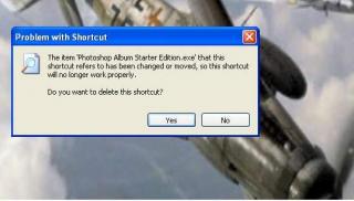

  • Postari: 12690
Postat 04 January 2010 - 12:39 PM
Nu stiu ce am, sau mai degraba nu am la calculator, dar link-urile pdf nu le pot deschide zice ca:
  • Imagine atasata: adobbe.JPG
