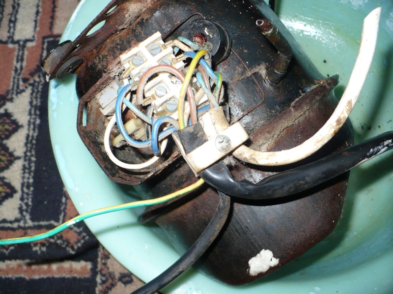

sal. Acum ceva timp, sa ars motorul de la compresor, pe care il foloseam la aerograf. intrucat nu imi comvine sa mai cumpar unu deja gata facut, m-am apucat de achizitionat piesele. Am gasit un motor de frigider la care nu ma pricep la partea eletrica si as vrea sa imi dati cateva sfaturi si sa imi spuneti dak sunt fire in plus. O sa atasez si o poza .

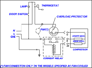

Nu-mi dau seama ce-i cu incilceala aia de fire....
Probabil mai ai ceva protectii suplimentare (cablurile negre?)
In orice caz, legaturile trebuie sa arate cam asa:

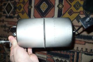

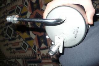

 ce parere aveti de asa zisa butelie pe care vreau sa o folosesc are cam 2 litri si capete cu filet.
era sa uit, scuze de greseala de mai sus
[/quote]
  • Imagine atasata: P1050483.JPG
  • Imagine atasata: P1050480.JPG
  • Postari: 12714
Postat 21 January 2010 - 12:08 PM
Aparent e buna, treaba e sa reziste la cel putin 15 bar! Incearca sa o duci undeva la un atelier de frigidre sau aer conditionat, sa ti-o verifice. Nu de alta, dar nu-i tocmai de colea sa te trezesti cu ea guler!

am si eu un compresor ca cel postat de GLiviu cu partea electrica identica dar nu stiu cum trebuie cuplate firele. nu merge doar cuplat la priza cu firul lui de alimentare?
  • Postari: 12714
Postat 19 March 2016 - 03:44 PM
Ai schema legaturilor mai sus. Nu merge legat direct, are nevoie de releul de start.
