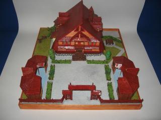

Va exista un Gater, o Mina, 2 fabrici, o biserica, o gara mijlocie, 1 gara mica, 1 halta, citeva casute dupa 3-4 modele, multi pomi si vegetatie, totul inghesuit pe 1.8x0.90 m si 0.30-0.40 m inaltime. Deci, peisaj montan cu un orasel, un sat si un catun minier.
Am idee cam cum le inghesui si cam pe unde, dar planul final va aparea cind vom cumpara trenuletul ( peste vreo 2 luni). Ideea e ca momentan imi finalizez Castelul Bran si vreau sa ma mentin in linia "machetelor arhitecturale" - deci vreau sa ma apuc de cladiri.
voi posta mai tirziu sau miine ceva foto cu ideile mele si cu ce am facut eu ( 1:150)
traseu asemanator :
una din "casutele" mele :
  • Imagine atasata: rabbit.jpg

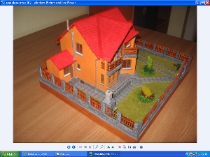

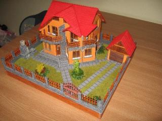

pina cind voi putea prezenta ceva cladiri cu caracter feroviar, pentru "placerea" ta ( si ca sa ma mai laud), inca 2 poze ale "operelor" proprii.
  • Imagine atasata: redimensionat.jpg
  • Imagine atasata: redimensionat_1.jpg
