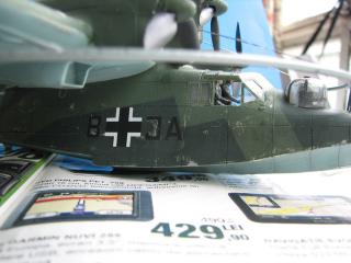

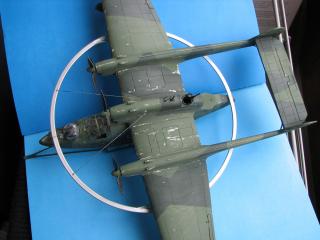

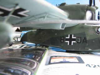

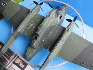

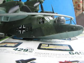

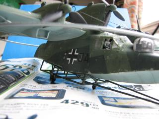

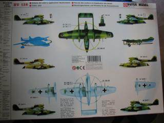

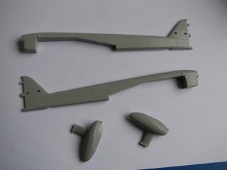

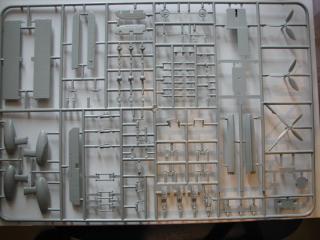

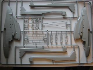

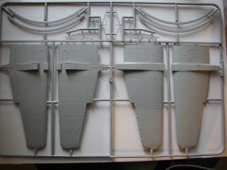

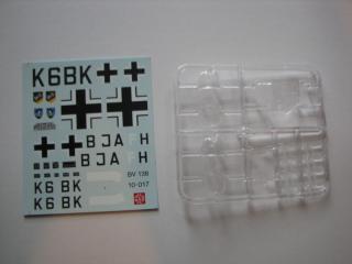

Continui aventura modelistica cu acest avion Blohm und Voss Bv 138 Seedrache (Sea Dragon) poreclit "Sabotul zburator" (seamana un pic a sabot din lemn :diablo: ) un hidroavion german folosit in WWII. Era echipat cu 3 motoare, 2 pe fiecare aripa si unul deasupra cabinei. Avea o turela in spatele motorului central si o turela in fata, dinainte cabinei pilotilor. Putea cara 500 kg de bombe sau Depth charge ( o bomba anti-submarin facuta sa ajunga la adancimi mai mari) sau 10 pasageri. Unele, cele mai multe dintre ele erau echipate cu radar pt actiuni de detectare a navelor iar unele au fost folosite in actiuni de curatare de mine, maritime mai mult ca sigur.
Kitul este in pozitiv, mie mi se pare plasticul cam dur iar dupa o asamblare asa la rece, se pare ca o sa am destul de mult de chituit si slefuit, numai bine pt antrenament (mai ales ca mi-a atras atentia Z-mare asupra faptului ca trag chiulul la chituit :diablo: no offence. Aveam impresia ca SuperModel o fi vreo categorie mai buna de la Italeri, dar dupa ce am vazut ramele... am fost dezamagit. Totusi, o sa ma straduiesc ca fac ceva frumos.
La final avionul o sa stea pe un peridoc, continut in kit.
Sa am spor :clapping: . Dar si voi sa aveti spor.
Imagine atasata: IMG_7295_.jpg Imagine atasata: IMG_7296_.jpg Imagine atasata: IMG_7297_.jpg
Imagine atasata: IMG_7298_.jpg Imagine atasata: IMG_7299_.jpg Imagine atasata: IMG_7300_.jpg

Frumos model, pacat ca este la 1/48 si in pozitiv, dar cu doua maini dibace...... :clapping: !

Excelent subiect ti-ai ales.
Supermodel se cam desfiintase de multisor. Unde ai gasit relicva ?
Revell l-a reboxat (e acelasi Kit) si nici macar nu s-a obosit sa-l treaca in negativ cum a facut Academy cu Frogurile pe care le-a preluat.
Cauta documentatie cu interiorul ca era destul de bogat si se vede prin transparent.
Unele au fost stationate si la Hidroscala de la Mamaia mi-s pare.
Anyway, spor la lucru ! Daca gasesc ceva util postez aici.

e la 1/72. e destul de maricel, pt un 1/72, stimativ cam 28 cm lungime si 35 cm latime de la un varf de aripa la celalalt. Ehe, frumoasa jucaria.

Ei, relicva.... L-a avut hobbyx la reduceri cu ocazia sarbatorilor de iarna. Imi doream de mult un Blohm und Voss, ca arata asa mai "funky" :diablo: .
O sa incerc sa fac treaba buna, mai ales ca e un subiect care pare sa atraga admiratori :diablo:

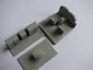

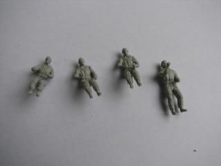

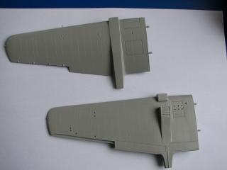

Intre timp, pana gasesc niste poze cu interiorul (desi sunt slabe sanse sa gasesc ceva, desi am gasit o carte, Blohm Und Voss BV 138 de la Schiffers nu am gasit in ea nimic cu interiorul, doar o poza cu unul din piloti), am lipit cateva ceva ca sa nu zaca degeaba pe masa. Plus "baetii" din echipaj.
Imagine atasata: IMG_7404_.jpg Imagine atasata: IMG_7405_.jpg
Imagine atasata: IMG_7406_.jpg Imagine atasata: IMG_7407_.jpg
O sa si chituiesc pe la aripi, se pare ca e nevoie. Cineva pe youtube ii zice pe buna dreptate acestui kit "filler eating monster".
Aceasta postare a fost editata de aviatoristu: 23 January 2010 - 07:48 PM

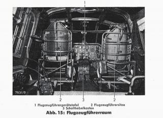

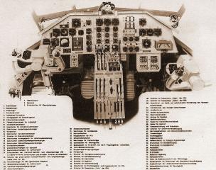

Postat 23 January 2010 - 11:22 PM
Pilotii sunt de la el ? Arata excelent. La Revellul meu nu cred ca-i am.
Uite niste materiale pt. interior.
  • Imagine atasata: BV138_003.jpg
  • Imagine atasata: BV138_004.jpg
  • Imagine atasata: BV138_005.jpg

Vezi postareawurger, la 23 Jan 2010, 23:22, a spus:
Pfiuuu, imi dai de munca :whistle: . Multam.
Da, pilotii sunt de la el. 2 piloti, unul cred ca e transmitionist si baiatul in picioare e mitraliorul din spatele avionului.

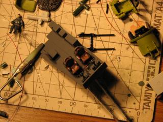

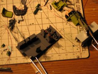

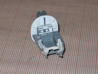

Postat 09 February 2010 - 10:25 PM

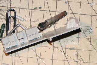

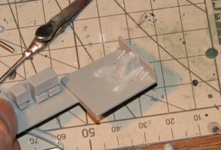

Intrucat dupa pozele de la Wurger, consola centrala era turnata gresit. Atunci am ras-o de tot, (am dat jos si scaunele lipite in prealabil), am facut o pasta din plasticul ala "tocat marunt, marunt. cu satar tocam. ca la ghiauri(vorba lu' Izmail) ;-) ", l-am amestecat cu lipici de unde a iesit o pasta moale si am turnat consola centrala direct la locul ei, dupa forma din poza. Bun, a iesit foarte bine, avand un timp de intarire foarte mare, am putut sa zgarii locasele manetelor . Apoi, pauza, nu stiam din ce sa le fac, pe ele, manetele. Am zis sa le fac din culee, dar trebuia sa fie foarte mici, nu puteam sa le si razui sa le si tin, apoi am incercat dintr-un arc de pix, era prea otelos ce am gasit eu. Pana la urma am zis sa le fac din sarma foarte subtire dintr-un cablu de la o unitate floppy. Le-am infipt, le-am pus in cap bobite de guma de mestecat pe post de maner. Dar aratau intr-un hal fara de hal si erau si cam lungi fata de cum ar fi trebuit. Asa ca le-am dat jos si am slefuit consola si trebuie sa o iau de la inceput.
Asadar, va rog sa-mi dati niste idei. :-P Din ce sa fac parlitele alea de manete?? Ca deja imi vine sa incep alt avion :rofl:
Imagine atasata: IMG_7481_.jpg Imagine atasata: IMG_7483_.jpg
Aceasta postare a fost editata de aviatoristu: 09 February 2010 - 10:26 PM

Postat 09 February 2010 - 11:29 PM
Vezi postareaaviatoristu, la 9 Feb 2010, 22:25, a spus:
Din ce sa fac parlitele alea de manete?? Ca deja imi vine sa incep alt avion ...
1. Se ia o bucata din ramele machetei (cca.5 -7 cm)
2. Se aprinde o lumanare (bricheta, etc)- nu flacara de aragaz !
3. Se tine bucata de culee deasupra flacarii, (centrul ei) rotindu-se usor in acelasi timp (atentie la distanta!)
4. Cand se inmoaie centrul tijei, se trage cu ambele maini de capetele reci - cu putina dexteritate se poate obtine un fir subtire de lungimea ambelor brate intinse (grosimea a cam doua fire de par)
4. Se taie firele respective la lungimea dorita si se lipesc pe post de manete la locul lor.
5. Cu un betigas aromat (aprins binenteles) se formeaza o "bila" in capul fiecarei tije reprezentate, prin apropierea jarului de la batul aromat de capetele plasticului.
Atat.
-Rezultatul ? Manetele tale, plus miros placut in camera de lucru ! :rofl:
Spor si sa ne arati ce iese.
Postat 10 February 2010 - 01:39 AM
Daca n-ai rabdare inseamna ca n-ai tutun.
Daca ai fi avut obiceiul tampit cu tutunul poate ca ai fi avut si obiceiul mai putin tampit cu prinsul pestelui.
Pestele se prinde printre altele cu guta.
Si asa te-am adus unde voiam.
Se ia guta de grosimea dorita, se taie segmente de lungimea dorita plus un pic, se prinde un capat in penseta si se apropie de celalat capat o tigara aprinsa cu jarul curatat de scrum. Vei obtine o (mai mult sau mai putin) bila. Daca mai insisti mai maresti bila. Pana la urma o sa-ti dai seama cat sa ti caldura ca sa obti bila buna.
Daca nu vrei fum de tigara in casa poti incerca figura la rezistenta unui radiator, la o piesa incinsa de la aragaz, la fierul de calcat, sau la fundul brunetei care tocmai trece pe strada.
Vezi ca bilele manetelor erau colorate diferit - galben pentru gaz, alta culoare (parca rosu) pt pasul eliciilor.....Mai intreaba.
Postat 10 February 2010 - 10:42 AM
Acolo ai ceva cutii cu aparatura, plus plansa de bord. Poti face "ceasurile" decupind cu niste "preducele" facute din ace de seringa, rondele din folie de plastic de 0,1 mm (de pe la cutii de iaurt, smintina) pe care le lipesti pe post de cadrane.
Ai un desen si pentru preducea. Fu firul de sirma otelit scosti rondeaua din ac. Nu decupa mai mult de o rondea!
