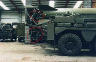

Are idee cineva cum as putea realiza aceste cabluri sau furtunuri la un blindat la 1:35?
  • Imagine atasata: maz2.JPG
Postat 23 January 2010 - 06:38 PM
Conductor monofilar izolat PVC de dimensiunea potrivita, tot negru. Arata numai bine. Daca nu se muleaza bine din cauza cuprului, poti sa-l tragi afara si ramai fix cu un furtun :whistle:

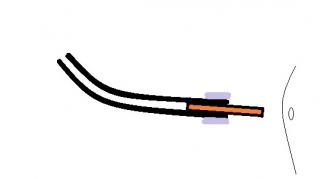

Postat 25 January 2010 - 01:05 PM
Nu stiu cum ai facut tu lipitura dar recomandarea mea este:
- folosesti conductor masiv (nu litat) adica monofilar asa cum deja ai si facut
- dezizolezi 1-2mm la capete sau daca scoti conductorul si lasi doar izolatia (vei avea astfel curburi mai naturale si o oarecare "memorie" a formei in cazul unor deformari), tai doua bucati de 3-4mm lungime din conductor si le introduci la capetele "furtunului"
- dai cate o gaura de diametrul conductorului in locurile de fixare a capetelor "furtunului"
- introduci capetele dezizolate in gauri - cu sau fara adeziv (daca folosesti adeziv dai gaurile putin mai mari)
- et voila ! - o fixare curata si solida
Imagine atasata: Furtun.jpg
Pentru mai multa veridicitate poti imbraca (INAINTE DE A FIXA) capetele "furtunului" cu cate o bucatica de 2-3mm (depinde si de scara la care lucrezi) de izolatie mai groasa de la alt conductor - vei avea astfel si armaturile de montaj ale furtunului (racorduri, nipluri, mufe...) bineinteles dupa ce le vei vopsi cu vopseaua metalizata corespunzatoare.

Postat 25 January 2010 - 03:15 PM
Vezi postareaalaur, la 25 Jan 2010, 13:05, a spus:
-la montare am dat gaurica cu fieru rosu de la foc, si am bagat firu cu putin Picatura la capete;
-curburile sunt destul de naturale
-scoaterea conductorului este o operatie cam dificila , dar de ce sa scot daca nu ma deranjeaza cu nimic:D
- si mai urmeaza cum ai zis tu sa fac armaturile de montaj cu izolatie mai groaza peste firu initial la capete si vopsit si gata
arata cam asa:
