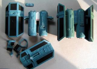

Faza e ca am primit si eu o dublura de TIE bomber si dupa ce am studiat planuri si poze am purces la modificare in dorinta de a aduce ce se dadea cat mai aproape de ce trebuia sa fie de fapt.
Ca urmare a trebuit sa tai cate o portiune din cele doua....fuselaje, scapand in the process de diverse trigere si gauri pentru suport.
A trebuit sa mai scurtez si din consola centrala.

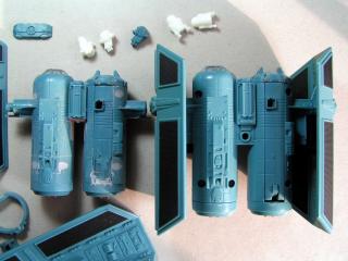

Modelului meu ii lipsea ductul lansator de "bombe", pe care am fost nevoit sa il copiez in rasina dupa cel de la modelul celalalt.

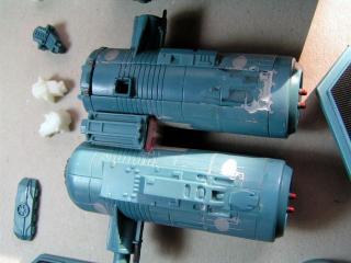

A trebuit sa fiu foarte atent ca sa mentin locasul in care culisa capacul de acces in cockpit.
Gaurile de pe partile interioare ale fuselajelor le-am umplut cu poxilina iar gaurile mai mici (pentru suruburi) cu chit tamiya.
Pozele se opresc inainte sa dau cu grund.
