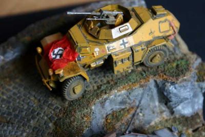

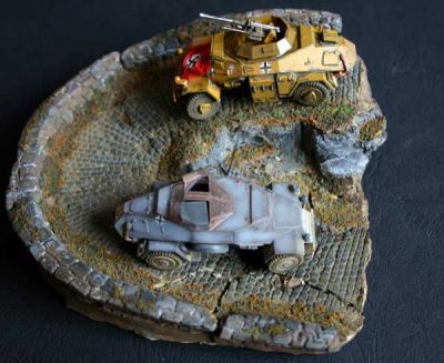

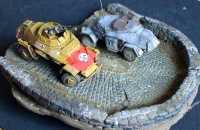

Postat 15 October 2005 - 11:39 AM
Imagine postataN-am avut probleme de montaj, kitul este usor de asamblat. Aceeasi problema cu tobele de esapament oblice ca si la SdKfz 260.

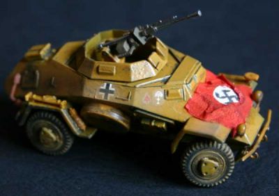

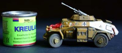

Postat 15 October 2005 - 11:48 AM
Pentru vopsire am folosit emailuri de la Kreulan (Hobby Line). Desi producatorul recomanda nuanta SAND am folosit OCRU (ca n-am avut altceva). Spalari cu negru acrilic si pastel, lac mat.

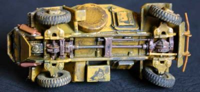

Postat 15 October 2005 - 11:50 AM
Decalurile se lipesc destul de prost din pacate. Steagul nazist nu face parte din kit. L-am facut din servetel, vopsit cu tus.

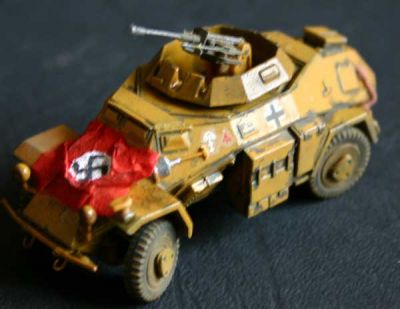

Postat 15 October 2005 - 11:54 AM
Am preferat sa-l las fara "turela" din sirma care vine cu kitul.
Aceasta postare a fost editata de marhaba: 15 October 2005 - 11:54 AM

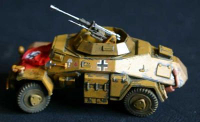

Postat 15 October 2005 - 11:55 AM
Postat 15 October 2005 - 11:57 AM
Sincer, din poze reiese ca ocrul tau arata bine.
Eu am un "sand" de la Revell care numai sand nu cred ca este. Ocrul tau arat mai bine decat sand-ul meu.
Felicitari!
Ajunge in diorama ..... ceva cumva?

Ar fi mers ceva de genul asta , dar am alte planuri pentru cele doua masinute.
Postat 15 October 2005 - 12:15 PM
Asa este, ar fi mers.
Interesanta baza. Alb-griul ala dintre rosturile de deasupra nu prea este "de acolo".
Cum ai facut baza?
#12 Useril este offline   Ahmed
  • Postari: 989
Postat 15 October 2005 - 12:18 PM
Sunt si eu de parere ca e buna culoara. Si bravo Marhaba pentru viteza!
As avea insa ceva de criticat (constructiv!): am impresia ca ai inercat o spalare si nu ti-a iesit tocmai bine, probabil nu era suficient diluata solutia? Sau e de fapt o redare a vopselei ciupite pana la stratul de panzer-grey?
Dar baza, ce este? Ai facut-o tu? Cum ai vopsit-o? M-a surprins foarte placut, arata foarte bine, da-ne detalii!
#13 Useril este offline   marhaba
Postat 15 October 2005 - 12:20 PM
Baza am facut-o din lut, modelat si apoi uscat in cuptorul cu microunde. Uscarea asta fortata ii mai da si niste crapaturi care la un moment dat s-ar putea sa arate bine. Daca il las sa se usuce natural dureaza o zi intreaga. Asa in 10 min e uscat. Apoi m-am apucat de scrijelit pavajul si parapetul. Apoi vopsit. Alb-griul ala este de fapt o nuanta de crem deschis care nu a iesit cum trebuie in fotografie din cauza luminii .
Postat 15 October 2005 - 12:26 PM
Eiii! Bravos!
Sincer banuiam ca-i facut de tine.
Ma gandeam si eu la un cuptor cu micounde dar nu stiam la ce sa-l folosec. Buna utilizare :-D
De acum in colo sa nu te mai dai novice ca "te alerg" :-) . Au! Am uitat! Scorpioni, serpi ....
Mai bine lasa! :bang:
#15 Useril este offline   marhaba
Postat 15 October 2005 - 12:31 PM
Cu spalarea am cam festelit-o. Am spalat ocrul cu negru acrilic dizolvat in alcool. Prilej cu care ocrul s-a transformat intr-o culoare pe care nu stiu sa o descriu, dar in tot cazul ceva generator de infarct. Am incercat sa dreg busuiocul si sa mai sterg din spalatura si spre marea mea uimire mi s-a parut ca ce a rezultat seamana cu vopseaua plesnita. Acuma cum a iesit se vede. La urmatoarea voi avea grija.
Cit despre baza, dupa modelaj, uscare, cioplitura, am vopsit-o cu acrilic negru, un (fel de) dry-brush gri pe pavaj, spalatura a pavajului cu solutie diluata de oxid de fier negru si galben amestecate, gri acrilic pe parapet dupa care o spalare a parapetului pe alocuri cu un rust foarte diluat. Pe margine pentru a simula o iarba din aia obosita de pe marginea drumului am aplicat (lipire cu aracet) FLOCKAGE BRAUN de la Noch. Asta este o chestie care mi s-a parut mie ca merge pe post de iarba mai ales la 1:72. A trebuit vopsita desigur cu nuante de verde (acuarela) si putin ocru. Baza asta de fapt am facut-o initial mai mult pentru a folosi-o ca suport pentru fotografiere si nu cu pretentii de vigneta sau diorama.
  • Postari: 12716
Postat 15 October 2005 - 02:10 PM
Mestere, nu prea am ce ...rupe! ( :bang: )
Imi place ca ai ochi de artist! Felicitari.
Un sfat, aflat de la altii: pentru splare, in solutie, alaturi de culoarea de baza si alcool, toarna si nitel detergent de vase, concentrat. Asta te ajuta sa indepartezi mai usor "resturile" nedorite!
