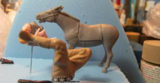

A trebuit sa raschetez pulpanele vestonului ramase la piesa cu pantalonii.
Am indepartat resturile de rucsac sovietic.
Palaria a suferit unele modificari.
Am modificat unghiul de orientare a palmelor si cred ca nu insist cu smirghelul asa incat sa para ca are manusi.
Imagine atasata: 1.JPG Imagine atasata: 2.JPG
Evident ca nu-mi trece prin cap sa dezvalui cum arata, in acelasi cap, imaginea finala.

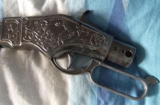

Ieri am inceput cu pusca.
Alaltaieri am reinceput cu "Winnetou" asa pentru potentarea apetitului....faptul ca intra ar trebui sa ma ingrijoreze ? :rolleyes:
Cu doua ace de 0,33 mm si un PPSh MiniArt
Am sectionat arma si am adaugat un cep din komatex
Am slefuit cepul si apoi am introdus cele doua ace fixate cu superglue
A urmat o slefuire suplimentara
Imagine atasata: 2.jpg
Teoretic azi urmeaza cocosul, dispozitivul de armare si tragaciul (avand ca inspiratie o arma a carui pat s-a dezintegrat in luptele din vara lui 2008....sau a fost cand cu geamul si s-a rupt pe "Lampard" ? ! :help: ).
Imagine atasata: 25.02.10_bis_001.jpg
Evident apoi urmeaza cerbul, arabescuri si obligatoriu "Made in Spain" :angel:

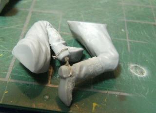

Practic azi am rezolvat tema "cocosul, dispozitivul de armare si tragaciul"
Pentru pana am hotarat sa jumulesc Orcul lu' Olaf , cu aceasta ocazie am pus ochii si pe mantie...exact blana de Grizzly :bang:
Am cioplit putin la ciocate, am adaugat piele intoarsa (cu ajutorul unui instrument stomatologic, amintire de cand am fugit cu gura plina de banderillas)
Cu un burghiu de 0,4 mm am strapuns incaltatile si am introdus conductor de Cu
Pintenii sunt gata.
Imagine atasata: 3.JPG
..... :bang:
Postat 03 March 2010 - 09:54 AM
Ba nu sunt gata.
Da cu niste chit sau fludor pe rasucishul ala de sarma sa se vada ca si cum ar fi dintr-o bucata.
Ciocatele (elicopterele) au iesit misto din cate diclesc eu.
La pucica as zice sa mai turtesti putin parghia de armare. Asa ca pentru 3 degete de vacar.

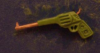

Pentru pistol am apelat la ajutorul lui "Teddy Ted"
Am folosit o teaca WW2 si arma din plastic verde (...daca mai era Longinus, nici nu apucam sa postez ca primeam raspuns ce arme si ce toc am folosit..in fine), plasticul verde nu a vrut sa se lipesca sanatos, nici cu supergle, nici cu nitro...fiind o perioada in care nu prea ma rabdare am facut o noua incercare.
Arme "gri", am indoit patul :bang:, am lipt, am retezat surplusul de pat
Tocul a fost subtiat prin smirgheluire, pe el am lipit o bucatica de..Ati ghicit!..komatex, totul vopsit cu brun Tamiya acrilic.
Arma a fost retezata pana in zona tragaciului, am lipit o juma de culee (pentru butoias).
Vopsire metalica si "buff" pentru crosa.

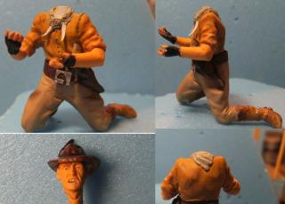

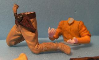

Desi incep sa resimt criza de timp, inca nu pot sa inving inetrtia (posibil sa fi venit astenia inaintea primaverii) dar fac eforturi, dupa mintea si priceperea mea.
Imagine atasata: 11.03.10_002s.jpg
Am pus pistolul la centura, am vopsit centura.
Torsul este vopsit cu Vallejo acrilic carnita, respectiv email Revell bluzita dar, se pare, ca si tehnica ma tradeaza.
Sper sa revin cu un 11.03.2010 bis, de nu
"Pe maine !"
#19 Useril este offline   alexie

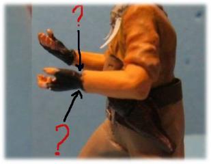

Postat 11 March 2010 - 10:06 PM
Bis
Vopsire acrilica ( Vallejo ) a fetei, strungareata, schitate ochi
Manusi fara degete
Ciocate cu tabaco (marabu)
Imagine atasata: bd.jpg
Postat 12 March 2010 - 09:50 AM
Asi repeta si poate asi accentua o carcoteala, dar cum n-ai tinut cont de ea nici spusa de altii ...
