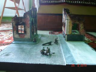

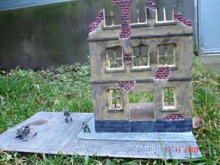

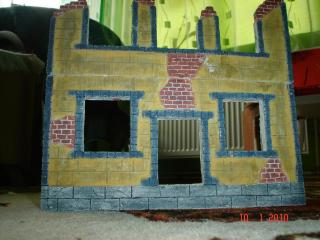

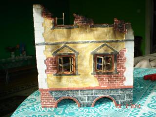

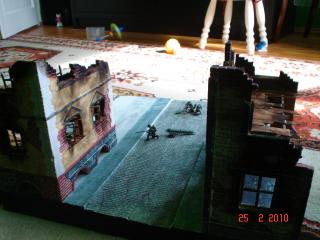

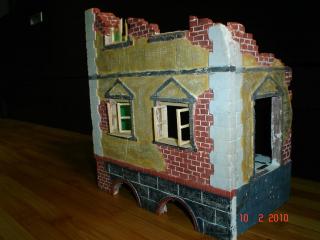

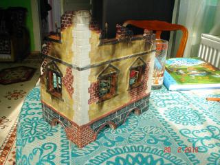

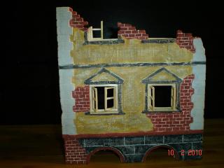

Salut.

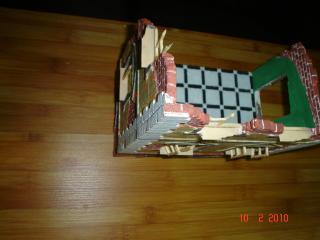

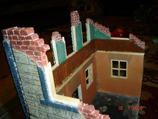

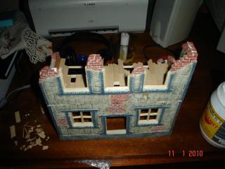

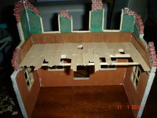

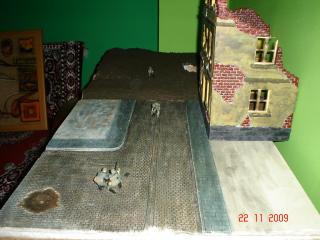

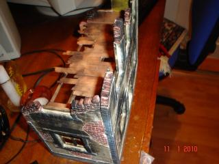

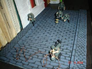

Sunt nou in acest hobby si cam de 6 luni am inceput sa lucrez la o diorama inspirata din al doilea razboi mondial. Nu am luat ca referinta poze sau alte surse reale, doar din imaginatia mea. Lucrarea este in lucru. Am sa atasez si cateva poze. Astept sugestii si indicatii.
Prima cladire
Imagine atasata: DSC02331.JPG Imagine atasata: DSC02323.JPG
Imagine atasata: DSC02476.JPG
A doua cladire
Imagine atasata: DSC02558.JPG Imagine atasata: DSC02556.JPG
Imagine atasata: DSC02559.JPG

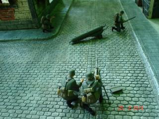

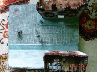

Cladirile si baza
Imagine atasata: DSC02598.JPG Imagine atasata: DSC02601.JPG
Imagine atasata: DSC02606.JPG Imagine atasata: DSC02605.JPG
Materiale folosite: placi din gips-carton, bete de chibrit si chibrite de gratar, vopsit cu tempera.

#2 Useril este offline   alexie
Postat 25 February 2010 - 01:23 PM
Sefule.. :rolleyes:
Daca nu este copy/paste de pe Armorana...se poate spune ca "debutezi" cu un avans considerabil (cel putin fata de etiopianul alexie) si mare bucurie ar fi daca ai si "splina" pe masura talentului.
Ca sugestii:
Continua!!!
Ca indicatii:
O mica finisare la imbinarea peretilor adica mascarea luftului si existenta unei continuitati (coscoveala, culoare sau elementele arhitecturale sa treaca si dupa colt).
P.S. Sper sa tii minte ca te-am vorbit de bine....a fost unul ce a debutat cu cladire si acum "picteaza pe bob de orez" si imi face viata amara :help:

Bine ai venit. Foarte, foarte tare realizarea ta, pentru un debut.
Daca te-ai bagat la interioare de cladiri, o sa cam ai de lucru pentru a fi plauzibila - foarte multe detalii, gen tevaraie, cablaraie, tamplarie, perdele (in cazul asta resturi) etc.
Oricum, continua, ca talent si mana este cu carul. Bravos.

Prima data am inceput sa lucrez cu materiale tip: polistiren extrudat:foarte greu la vopsire, necesita chituire, eu am combinat vopseaua cu putin aracet(tot nu arata bine).
Imagine atasata: DSC09679.JPG Imagine atasata: DSC01690.JPG
la o macheta destul de ampla pt un incepator(adica eu),
Imagine atasata: DSC01718.JPG Imagine atasata: DSC01722.JPG
dupa care am renuntat la o bucata de macheta si la polistiren si am trecut la rigips(gips-carton):
Imagine atasata: DSC02294.JPG Imagine atasata: DSC02291.JPG
Imagine atasata: DSC02316.JPG Imagine atasata: DSC02326.JPG
Cu rigipsul se lucreaza destul de usor dar se cam creapa. Am dat jos o parte de hartie si am desenat modelul dupa care am udat si l-am ras cu cutterul. La vopsire (tempera) se comporta excelent, peste vopseaua de baza am dat un strat subtire de vopsea murdara , dupa care am sters cu o carpa peste sa dea impresia de vechi.
Imagine atasata: DSC02506.JPG Imagine atasata: DSC02509.JPG
Imagine atasata: DSC02507.JPG
lemnul folosit:chibrite pt geamuri, chibrite de gratar( se gasesc magazinele plus, poate si an alte locuri, sunt mai groase un pic, eu le-an folosit si la structura podelei) pt rama geamurilor, pt podea foaie de placaj subtire, cladirile afumate cu o lumanare.

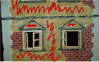

Eu tai forma de rigips, apoi umezesc hartia si indepartez cu o radiera, la fel ca la "Loz in plic" constat cate gauri se ascund sub hartie, urmeaza scrijelire/gravare etc. apoi indepartez hartia de pe "spate" prin acelasi procedeu.
Din fraza selectata nu inteleg ce uzi si razi cu cutter , hartia "de pe spate" sau nivelezi placa de rigips dupa scrijelire?
Multumesc anticipat
P.S Sau desenezi pervazul si..triunghiurile si apoi razi restul de placa...asta chiar s-ar dovedi o mare surpriza.

Si eu tai forma , umezesc hartia de pe o parte (niciodata nu am dat-o jos de pe partea cealalta, numai am vopsit-o, are o rezistenta mai mare la rupere cu hartia din spate intreaga), dupa desenez pervazurile, triunghiuri, forme de colt sau restul, si umezesc bine si rad rigipsul sa se vada in relief. Cand e gata rad iara rigipsul unde e cazuta tencuiala cu lama de cutter (bucati mai mici de lama).
Am incercat sa lipesc bucati de pluta si placaj pe rigips, dar e mai mult de lucru, si asa am ajuns sa rad placile.
Imagine atasata: DSC01697.JPG
Imagine atasata: DSC025091.JPG

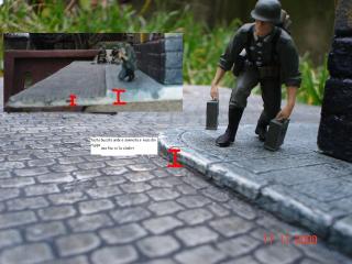

#17 Useril este offline   piratul11
  • Postari: 31
  • Inregistrat: 14-July 10
  • Location:BUCURESTI
Postat 14 September 2010 - 07:21 PM
zimi si mie te rog cum ai facut pavajul si trotoarul ca tre sa fie unpic mai sus de sosea, si formele de caramida dupa casa astept raspuns multumesc frumos
