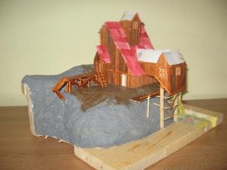

MINA " VLADY-MIN 18.."
am pornit de la asta :
precizez ca va fi o constructie "originala" deci va integra elemente din cele 3 modele, fara insa a le respecta 100%

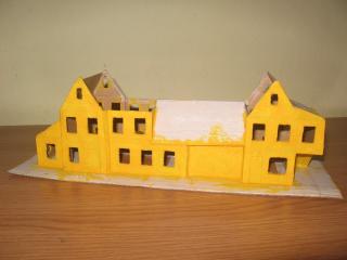

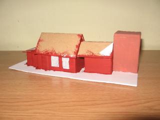

iar dupa 2 zile de "munca"(~ 6 ore), cu diverse "deseuri" din debaraua mea s-a ajuns la asta :

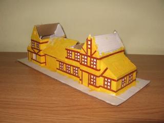

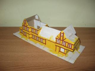

Pina atunci, pentru a mai schimba "peisajul", am inceput o "GARA MIJLOCIE" avind dimensiuni ( care includ peronul din jurul garii) de 28,5 x 11 x 8,6 cm.
masurind 1 trenulet diesel 1:87 am constatat ca avea ca dimensiuni 18x3,5x5,5 cm. luind in considerare latimea, reiese ca pt. o linie principala si una secundara la aceasta gara, latimea va creste cu max. 13 cm.

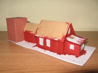

#6
Postat 06 March 2010 - 09:00 PM

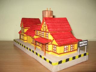

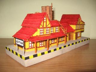

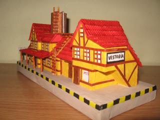

oricum, prima cladire finalizata si pusa la pastrare :
"Gara Vestroia"
- botezata de fiul meu
- va primii bancute, pasageri, personal de serviciu si lumini la montajul pe diorama.
in curind halta si mina, finalizate.
#7
Postat 07 March 2010 - 01:36 PM
rares, la 6 Mar 2010, 21:00, a spus:
Ai perfecta dreptate! La momentul asta, unii sunt mai interesati de "soarta" comunitatii.
Acum, lipsa de postare se datoreaza si lipsei de experienta in domeniu a majoritatii celor ce privesc subiectul tau.
Este OK pana acum, dar ...
- denumirile garilor sunt intotdeauna scrise frumos, sablonate si niciodata mazgalite de mana (daca ma intelegi). Refa placa cu denumirea garii sau mai exact fa una la imprimanta;
- culoarea pe gara este "incarcata". Ai zugravito cu un strat prea gros de vopsea;
- din cauza lipsei unor ranforsari suplimentare pe interior, ai pereti ce ti s-au curbat;
- solutia aleasa pentru ferestre este un pic cam nefericita. Puteai folosi pe interior plastic trensparent (ala de la gulerele de camasi e foarte bun pentru asta) si "perdelute" pe interior. Le gasesti prin reviste. Le poti folosi ca atare, scanate, prelucrate (sau neprelucrate) si imprimate sau copiate la un copiator in cazul in care revistele nu-ti apartin sau ai nevoie de mai multe perdele decat iti ofera revista.
Mai exista vasrianta sa vopsesti interioarele cu negru si sa pui doar ramele geamurilor si plasticul transparent.
- atat la acoperis cat si la placarile peretilor se vad spatii albe. Asta pentru ca dedesupt ai vopsit cu alb in loc de negru. Negrul ar fi mascat micile spatii care apar inevitabil la astfel de constructii de machete, impresia finala fiind de umbre.
Revenind la ferestre: constructia lor "cinstita" este extrem de migaloasa si la scara asta necesita si multa atentie asa ca am sa sar pentru moment peste faza modului de construire. Cert este ca nu asa arata in realitate. Ca metoda (desi eu nu ma dau in vant dupa ea), puteai desena una pe calculator pe care o puteai printa pe carton ( eventual 180g/ m patrat) si decupa. Cel putin ar fi aratat toate lafel.

#13
Postat 08 March 2010 - 09:38 PM
voi da note bune si note slabe, dupa o opinie evident personala.
Ceea ce vreau sa accentuez la inceput este faptul ca daca faci acest lucru din placere, nu astepta neaparat raspunsurile noastre, si nu neaparat pe cele bune. Criticile sunt oricum menite sa imbunatateasca ceea ce faci pentru ca nimeni nu s-a nascut intelept, si chiar daca face parte din acea categorie, indiferent de gradul de talent este loc de mai bine.
Nota buna la inceput: e bine ca faci cate ceva, continua si dezvolta-ti stilul personal.
Ca sfat, nu te grabi, o spun din proprie experienta, am destule lucrari care putea iesi mai bine cu putin mai multa rabdare.
Acum si nota mai putin buna: incearca sa dai lucrarilor tale o rezistenta sporita, si daca se poate un look mai profesional. Ferestrele, asa cum spune Crios, se pot face din materiale transparente, care le pun in valoare la iluminarea interioara a machetelor. Daca nu se pot realiza, pentru ca scarile feroviare sunt cu adevarat foarte mici, incearca sa imiti luciul sticlie pe imprimanta. Acorda un pic mai multa atentie detaliilor, daca ai ocazia sa tiparesti color, preturile pe pag fiind mici, chiar si pe cartom neted sau structurat, realizeaza astfel toate componentele (pereti si restul de structuri).
Este bine sa faci tu cladirile, modelismul de la zero are savoarea lui.
In rest, nu pot decat sa-ti spun sontinua si imbunatateste-ti stilul.

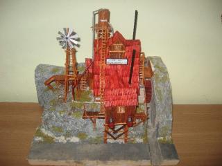

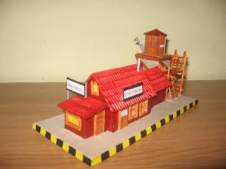

Sincer, nu prea am dispozitia necesara sa le refac integral. am incercat sa imbunatatesc calitatea, dar fara mari rezultate.
Astfel, la Gara Vestroia am inlocuit denumirile scrise cu unele printate si am facut unele mici ( foarte mici) corectii de vopsire. Penru ca diferentele nu sunt semnificative, nu voi mai posta poze cu aceasta cladire.
Ca poveste ......

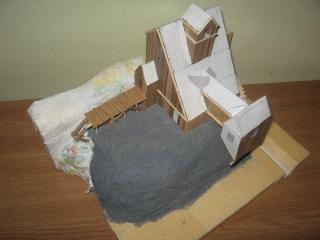

Ca orice regiune care se respecta, judetul Vestroia, condus de Prefectul Vladut, isi bazeaza economia pe industrie. Compania Vlady-Min a investit masiv in zona, extragind .... ceva bogatii naturale.

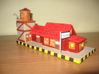

Mina si localitatea miniera din imediata apropiere sunt deservite de Halta Vykysburg (a carui turn de apa este in renovare).
si .... asta este .....
calea ferata, omuletii, apa, restul de vegetatie, ... vor fi aplicate in momentul integrarii acestor subansamble.
apa .... un cosmar. 2 incercari nereusite pina acum, dar ....
intrucit abia astazi primesc "posterele" si "reclamele" printate ( multifunctionala mea refuzind cu incapatinare in continuare sa fie functionala), acestea vor fi adaugate miine.

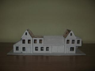

va urma o fabrica de mobila ( care va incerca sa integreze sfaturile dvs)

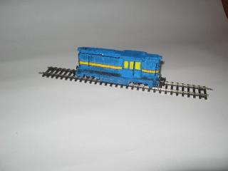

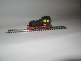

LDM 12 MALAXA si inca un diesel, care nu stiu ce este si in foto erau pe ecartament ingust dar eu am modificat-o pt. ecartament normal. Ambele sunt 1:87.
Multumiri lui LHD si sper ca nu l-am dezamagit prea crunt!
Locomotivele, fiind de umplutura pt 2 viitoare remize nu exeleaza, desii m-am straduit sa respect cotele ( si ... cred eu .... le-am repectat )
