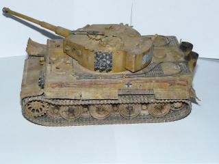

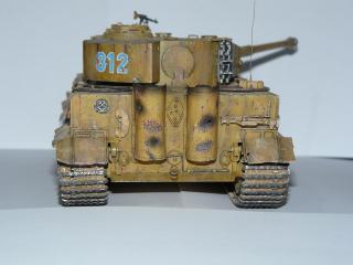

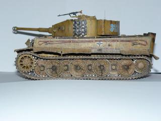

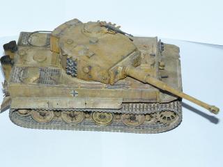

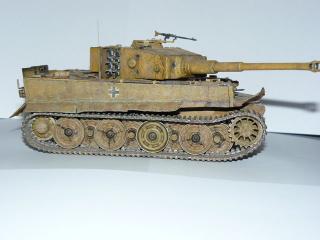

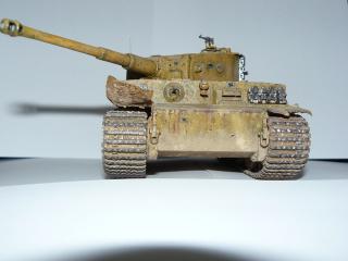

Salut prieteni de "suferinta"
De mai mult timp urmaresc acest forum si am avut ocazia sa invat multe lucuri utile si sa achizitionez machete la preturi formidabile motiv pentru care va multumesc.
Pana acum am urmarit pasiv dar acum am zis ca e timpul sa particip si eu.

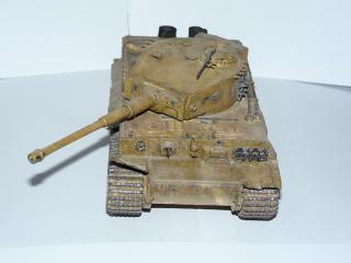

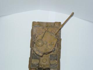

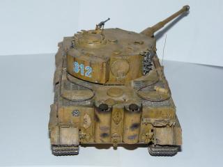

Va prezint prima mea macheta decenta aproape terminata
deoarece tot timpul va mai fi de adaugat ceva la ea - ma gandesc la un set de figurine
Oricum macheta e din cutie fara upgrade-uri
Nu am vrut sa reprezint un tanc sau o unitate anume ci doar sa imi fac mana pe efecte weathering washing
Sper ca va place
Comentariile sunt binevenite dar cei care critica sunt rugati sa dea si solutii
:rolleyes:
Spor la modelit
  • Imagine atasata: p1020966.jpg
  • Imagine atasata: p1020973t.jpg
  • Imagine atasata: p1020974v.jpg
  • Imagine atasata: p1020975c.jpg
  • Imagine atasata: p1020976.jpg
  • Imagine atasata: p1020972p.jpg
  • Imagine atasata: p1020971.jpg
  • Imagine atasata: p1020970.jpg
  • Imagine atasata: p1020967x.jpg
  • Imagine atasata: p1020969r.jpg

Tinand cont ca ai vrut doar "sa-ti faci mana", e super. Dar, daca ar fi sa prezinte reproducerea unui tanc real, nu sunt de acord - echipajul acela, plus comandantul de pluton / companie, ar fi fost impuscati pentru sabotaj la prima inspectie, pentru ca nu aveau grija de tehnica de lupta extrem de scumpa pe care o aveau in primire! Nici un Tiger nu avea cum sa ajunga asa in perioada operativa, doar unul dintr-un depozit de fiare vechi ar fi avut vopseaua atat de scorojita! Dar atunci nu ar mai fi avut pe el mitralierele si accesoriile! Poate nici tunul.
Aceasta postare a fost editata de Sheniloiu: 28 February 2010 - 08:07 PM
Postat 28 February 2010 - 08:54 PM
Dupa mine e super chiar si netinind cont ca ai vrut doar "sa-ti faci mina". Chiar daca mie-mi plac weathering-urile cit mai elaborate si accentuate, nu cred ca ai exagerat deloc. Nu sunt deloc de acord cu cele spuse de Sheniloiu si nenumarate fotografii stau marturie ca un tanc n-avea cum sa fie curat nici macar cind iesea din fabrica darmite dupa ce lupta in n noroaie, incasa n lovituri, era activ n luni (sau ani). Ca unii modelisti prefera sau nu sa arate pe o macheta inclusiv zgirieturile, rugina, praful, noroiul sau uleiul ars e o chestie de preferinte personale nu neaparat de realitate istorica si e cu totul alta poveste , dar nu doresc sa pornesc aici o discutie despre asta pentru ca ti-as polua topicul fara rost. Imi place cum ti-au iesit galetii, weatheringul in general, nu-mi place cablul de pe laterala stinga pt ca e ruginit sau asa da impresia, imi place cum ai facut aparatoarele de noroi, nu-mi place cum ai vopsit patinele de rezerva (prea noi par in comparatie cu restul - trebuia sa le faci ca senilele) , imi place cum ai facut esapamentul cu gaurile in aparatori dar puteai sa accentuezi un pic weatheringul aparatorilor esapamentului pentru ca alea chiar sunt cele mai necajite dintre toate (diferente de temperatura, socuri, tabla subtire, deci ruginesc, se indoaie, etc.).
Iti sugerez s-o iei de la capat si sa ne povestesti ceva despre kit si despre modul in care l-ai facut. Ar merita pentru ca dupa parerea mea ai facut o macheta reusita .
Cristi , te rog muta topicul in sectiunea de Tigri. Multam.

Mie imi place de carcotit ar fi ci de a incasat loviturile in spate si cum tocmai in esapamente nici una in placa propriu zisa si nu am inteles ce reprezinta acele dungi "negre" ( asa le vad eu ) de pe galeti in rest super. Cred ca te-ai gandit la un fel de ambuscada ruseasca cu pusti antitanc. Nu-i asa? :angel: Tine-o tot asa imi place cum lucrezi! :rolleyes: :help:

O macheta foarte bine lucrata, in nici un caz nu avea cum un tanc aflat in razboi sa fie curat, acum cu o nota putin ironica "poate comandantul in dorinta de a nu fi jucat pe cap de superiori iesea in focul luptei si omora dusmanii (vezi Robocop, Rambo toate partile), dupa care ridica fustele tancului nu care cumva sa murdareasca echipamentul scump nu de alta dar poate in drum spre apel nu gasea o spalatorie si era vai de el". Sper sa nu fi suparat pe cineva cu nota ironica.

Salut Marhaba
Asa cum am precizat am vrut sa imi fac mana
Problema ca pe internet gasesti o groaza de informatii (inclusiv de la tine m-am inspirat) despre cum trebuie procedat cu washing weatheringul, etc
Problema este ca nu iti dai seama de efectele acestor tehnici decat in momentul in care lucrezi cu ele
Asa ca aveam acest kit de la Academy cumparat mai demult care nu are aceeasi clasa ca un Dragon asa ca imi permiteam sa il pierd la o adica
Nu am facut investitii in el tot din aceasta cauza. Pur si simplu am experimentat ce am citit pe internet
Senilele sunt tinute de ace de seringa
Aparatorile esapamentului cele din fata de la senile si cele de pe laterale sunt slefuite pana cand aproape s-au topit pentru a putea sa le indoi intr-un mod cat mai realistic (cat permite plasticul)
Cu ocazia aceasta am incercat sa vad daca pot scoate lovituri nereusite in blindaj cum se intampla des la Tigri. Am facut gauri cu un dremel si am folosit putty de la tamiya cel din 2 bucati - mie mi se par reusite
Dupa care au urmat mai multe wash-uri cu ulei si fiindca nu eram multumit am facut si cateva pinwash cu acrilice
Pentru vopsea sarita la fel am incercat procedeul lui Mig
Apropos desi culorile in ulei erau foarte laudate si mi-am cumparat o groaza nu prea am fost multumit de efectul lor
In schimb mi-a placut efectul pe care il dau acrilicele spalate in scurt timp cu alcool isopropilic
Era exact ceea ce cautam - lasau o scurgere fina perfecta pentru scurgerile de rugina si praf
Mai era tehnica aceea cu dots sau cum o denumeste Mig Jimenez filtre - puncte de vopsea in ulei de mai multe culori si pensulate sus-jos cu white spirit sau zippo - dar la mine a dat efecte indoielnice. Am incercat pe alt kit varianta cu puncte foarte diluate de vopsea in ulei dar ce nu imi place este ca la uscare care caz intervenit foarte rapid se vad marginile punctului respectiv ca la emailuri.
Dupa aceea am folosit pigmenti ca sa vad efectele lor. Am pus pigmenti pe senile si foarte subtire pe tanc.
Referitor la ce a spus Sheniloiu partial are adreptate. Dar trebuie sa ia in calcul ca un blindat odata iesit pe portile fabricii este supus unui proces de degradare. De asemenea nemtii ducea lipsa de multe materiale si in special de tancuri operationale. Asa ca nu se mai preocupau de aspectul fizic al blindatului. In razboi nu aveau timpul timp sa sableze petele de rugina si sa revopseasca.
Daca ne uitam pana si americanii au in zilele noastre Abrams-uri ruginite aproape 100% care sunt trimise la reconditionat. Iar reconditionarea se face numai dupa sablare.
Tancul asta in afara de niste pete de rugina pe un blindaj de cateva zeci de mm nu are nimic. Nu este la fel ca la o masina unde tabla de 2 mm este mancata de rugina
De exemplu ce consider eu greseala sunt senilele foarte ruginite pe care le fac unii modelisti. Am citit undeva ca tanchistii tot timpul inainte sa intre in lupta isi verificau senilele ca sa nu aiba surpriza ca raman blocati in lupta. Daca erau ruginite le schimbau.
Tot asa intretinerea tancului presupunea curatarea tevii de tun.
Consider ca multi modelisti fac greseala sa inegreasca teava de tun ca pe un cos. In primul rand ca cordita nu produce foarte mult fum, si in al doilea rand intretinerea presupunea curatarea periodica a tevii.
Si oricum cred ca deja lumea noastra s-a saturat de tancurile noi si lucioase ca din fabrica.
Ceea ce face diferenta sunt cele "muncite"

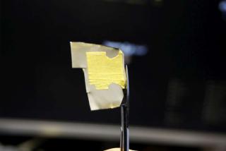

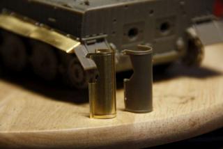

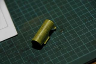

#8 Useril este offline   marhaba
Postat 28 February 2010 - 11:09 PM

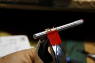

Greucene, vorba cintecului :) , nu conteaza cum trebuie procedat, conteaza cum ai procedat tu, asta era ideea. Nu o sa poti inghesui pe o macheta toate procedeele pe care le gasesti pe net. Ramii doar cu cele care ti-s mai la indemina si care iti plac si iti reusesc mai mult si mai bine. Nu abandona uleiurile pentru ca pot da rezultate spectaculoase dar trebuie exercitiu ca si cu orice de altfel.
Senilele prin definitie suportau frecari uriase asa ca era greu sa fie cu adevarat ruginite. In cazul stationarii insa, prindeau relativ repede un strat usor de rugina , metalul fiind descoperit si otelul inoxidabil sau inalt aliat nefiind la indemina pe vremea aia. Insa era o rugina care nicidecum nu putea afecta functionarea senilei.

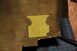

Aparatorile de noroi si cele ale esapamentului poti sa le faci foarte simplu din tabla subtire de cupru (aluminiu, etc). Sper ca nu te deranjeaza daca postez aici o idee despre cum ai putea face aparatorile din tabla (e vorba de niste aparatori de tiger 1/48)
- Lipesti o banda de mascare (de hirtie, etc) pe piesa din plastic (aparatoarea esapamentului)
Imagine atasata: _MG_1943_800.jpg
- tai banda pe conturul piesei
Imagine atasata: _MG_1945_800.jpg

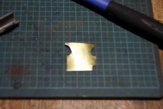

- iei banda de pe piesa si o desfasori pe tabla
Imagine atasata: _MG_1947_800.jpg
- tai tabla in jurul conturului
Imagine atasata: _MG_1949_800.jpg
Imagine atasata: _MG_1950_800.jpg

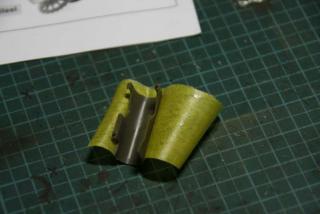

- trasezi cu un virf bont (pix) acolo unde ai nevoie de ranforsari si apoi indoi tabla sa capete forma dorita
Imagine atasata: _MG_1952_800.jpg
- si-atit, te-apuci s-ondoi si s-o gauresti]
Imagine atasata: _MG_1954_800.jpg
Pentru aparatorile de noroi e si mai simplu avind un profil simplu , fara suprafete curbe.
Aceasta postare a fost editata de marhaba: 28 February 2010 - 11:11 PM

Si mie imi place Tigrul asta.Poate cifra de pe turela/spate ar fi trebuit putin "lucrata" in ton cu restul masinii(adica e prea curata).
Subscriu si eu opiniei ca "razele" de pe galeti sunt putin nefiresti.
Dar imi place.Bravo. :rolleyes:
#10 Useril este offline   marhaba
Postat 28 February 2010 - 11:40 PM
Razele vor sa fie ulei scurs de la butucurile (butucii?) galetilor probabil, doar ca un pic a exagerat cu el.

Eu zic sa-i pui si celelalte 2 decaluri si sa revopsesti cablul de pe stanga,ca pare prea ruginit...

Intradevar multe dintre critici le gasesc si eu intemeiate cum ar fi o senila invers, patinele de rezerva care ar fi trebuit sa fie mai ruginite misterioasele raze de pe galeti care se doreau scurgeri de ulei.
Dar acum nu este o tragedie - din greseli invatam
Apropos sunt curios ce metode pentru a simula petele de ulei. am incercat aici ulei negru si acrilic negru dar clar nu a iesit desi am incercat sa le estompez cu zippo sau cu alcool izopropilic
pe alt blindat am incercat uleiuri dfolositi e mai multe culori ca sa redau irizarile pe care la da uleiul si un pic de johnson deasupra - sper ca e similar cu future de afara

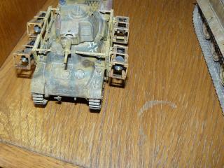

am postat si foto
Urmatorul pas sunt photoetch-urile
Am vrut sa vad diferentele intre un kit cu si fara photoetch si intradevar nu exista comparatie chiar daca costul creste mult
scuze am gresit poza
  • Imagine atasata: P1020984.JPG

Baieti, trebuie sa mai cititi ceva despre Tiger.
Prima la mana, Tiger-ul nu a fost in dotarea prea multor unitati. Daca nu ma insel, din memorie doar, a fost la vreo 12 Schw.Pz.Abt. de la Wehrmacht si la 3 de la SS, plus in batalioanele a doua divizii Panzer. Asa ca erau intr-adevar folosite cat se putea, fiind permanent criza de Tiger pe front. Dar nici chiar asa!
Tiger a fost o masinarie scumpa, unde fiecare detaliu a fost tratat excesiv. Am studiat tancul asta destul de "pe bucati", unele detalii, ca tanchist, ma fac sa ma mir de cat de inutile erau! Si cum totul s-a vrut de cea mai buna calitate, inclusiv vopseaua aplicata pe el era de cea mai buna calitate! Nu se degrada in halul ala nici macar dupa ierni intregi petrecute pe afara!
In plus, unitatile de Tiger nu stateau permanent pe front. Erau retrase periodic, la intervale destul de dese, cel putin in zone din spatele frontului, pentru refacerea capacitatii de lupta. Cu ocazia asta, tancurile erau revizuite, reparate, reglate, revopsite sau cel putin se refacea vopseaua.
Nemtii mai faceau ceva - au pastrat pe cat posibil sistemul de a retrage tehnica de pe front, cand ii venea randul la reparatiile periodice sau capitale. Din nou, ferchezuire pe ele.
Sunt de acord cu uzura, dar sa nu exageram. Sunt tanchist de meserie si la viata mea am vazut tancuri T-34 mult mai intens folosite si cu mai putina grija decat Tiger. Parcate permanent pe afara, fara prelate si fara sa se refaca vopseaua. Si nu aveau vopseaua uzata decat in zonele in care se frecau accidental de ceva - copaci, obstacole, maluri de amplasamente, etc.
Urme de proiectile si noroi - de acord, puteti pune cat va lasa imaginatia, aici nu discut. Dar de chestia cu vopseaua aia care se desprinde ca solzii de pe o soparla la naparlire ma iau! Ca si de chestia cu unsoarea care se scurge de la galeti. Un echipaj de Tiger ar fi rezolvat problema la primele picaturi, caci altfel, la greutatea tancului, i-ar fi lasat galetii dupa cateva zeci de kilometri!
Apropo de senila din dreapta montata invers, nu e o eroare. Daca studiati senila tancului, in sectiune longitudinala, veti vedea ca nu este simetrica stanga/dreapta. Deci, senilele de pe stanga nu puteau fi montate pe dreapta si invers, daca se dorea respectarea sensului de progresie a patinelor de senila. Astfel ca primele tancuri au avut intr-adevar senile de tip diferit, simetrice stanga fata de dreapta. Dar pentru ca asta ingreuna problemele de aprovizionare cu piese de schimb si de fabricatie, s-a trecut ulterior la un singur tip de patina, pe dreapta fiind montate invers. Un rezultat neasteptat a fost ca tancurile astfel echipate trageau dreapta, chestie rezolvata prin scoaterea a doua - trei patine de pe partea dreapta, functie de uzura senile.
