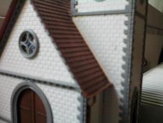

Postat 04 July 2010 - 05:53 PM
vreau sa patinez aceasta biserica. Caramizile sunt albe,ce ma sfatuiti sa folosesc la rosturi(culoare) ?
  • Imagine atasata: Fotografie_0060.jpg
