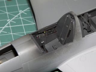

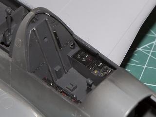

Macheta inceputa probabil acum 5-6 ani, si ramasa uitata printr-o cutie... Avea doar cockpit-ul vopsit in stratul de baza de RLM66, si baile trenului in 02... Macheta era initial un A12 biloc, dar m-am hotarat sa fac varianta monoloc. Tamiya da in cutie si piesa pentru monoloc, asa ca nu a fost o problema sa revin asupra deciziei initiale...

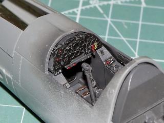

Am vopsit detaliile cockpitului, folosind atat acrilice cat si emailuri, si am inchis semifuselajele... Cockpitul din kit este absolut superb detaliat, asa cum vine in cutie, facand inutil photoetch-ul sau rasina... O sa mai trebuiasca adaugate decalurile pentru instrumente, si vopsit scaunul. Continuarea in curand...

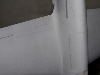

DGDaniel, in kit exista si piesa de spate pentru monoloc. O serie de piese ale monolocului se poate sa lipseasca, insa destul de multe sunt ramase. Inclusiv cala bombelor, cu bombe cu tot.
Dar sa continuam... Dupa montarea si pilirea piesei cu pricina, s-au pierdut niturile/suruburile care erau in relief. Cum nu aveam de gand sa stau sa le refac din plastic fiind prea multe, si timpul meu liber prea putin, mi-am adus aminte de colile de 'Surface Details' de la Archer... Acestea sunt asemanatoare cu decalurile uzuale, insa in loc de cerneala a fost folosita o rasina pentru a imprima in relief. Au destul de multe chestii, gasiti pe pagina lor: http://www.archertransfers.com/
Am taiat fasia de nituri, si am aplicat-o ca pe orice decal:
Imagine atasata: IMG_8272.jpg
Se observa cu negru 'niturile'... Filmul este extrem de subtire, si s-a mulat perfect pe suprafata... Am folosit MicroSet/MicroSol fara nici o problema. Dupa uscare, am aplicat grundul, si iata ce a iesit:
Imagine atasata: IMG_8274.jpg
Arata exact cum trebuie... Parerea mea...

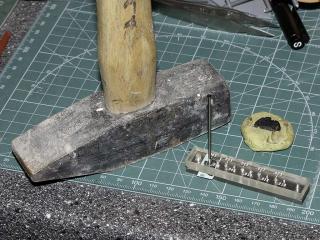

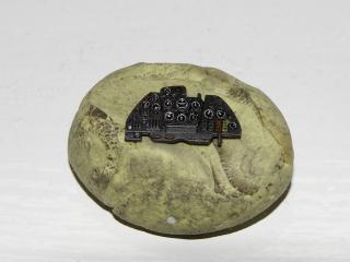

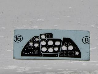

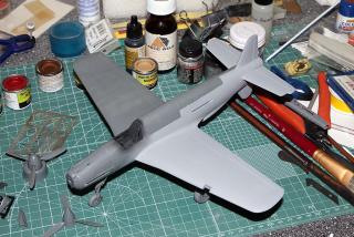

Am trecut la pusul instrumentelor... Dat fiind ca pe foaia de decaluri erau printate destul de dragut, am trecut la decuparea lor si aplicarea bucata cu bucata...
La decupat am folosit un set asa ceva (un set de mini preducele, punch and die in engleza in caz ca n-am nimerit traducerea):
Imagine atasata: IMG_8277.jpg
Se pozitioneaza cu atentie decalul in dreptul gaurii, si se aplica cu atentie o lovitura cu ciocanul...
Cam asa arata decalul kitului dupa decuparea instrumentelor:
Imagine atasata: IMG_8298.jpg
Si asta e rezultatul final (imaginea e mai mare de 1:1, un instrument are cam 1mm diametru):
Imagine atasata: IMG_8303.jpg

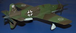

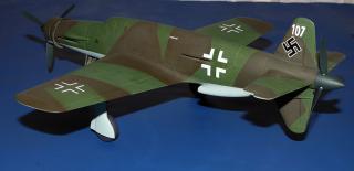

Intre timp, zburatoarea a fost vopsita folosind emailuri WEM. Am aplicat si decalurile, care nu-s tocmai stralucite. Pe coada unul dintre ele a binevoit sa se desprinda dupa o mascare usoara pentru ceva retusari ale vopsele, fix pe mijoc. O sa trebuiasca sa-l curat, si sa aplic altul nou.
Dat fiind ca la origini kit-ul e un A-12 (n-am avut A-1), si am folosit piesele "extra" pentru a realiza varianta A-1, decalurile pentru numar nu am avut de unde sa le obtin. M-am decis la 107, si am vopsit de mana numarul de pe coada. S-ar putea sa mai fie nevoie de retusari minore
Peste vopsea nu am aplicat inca lac, am facut o uzura primara folosind vopsele pe baza de ulei...
