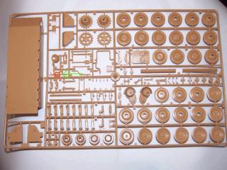

Dupa o trecere in revista a cutiilor de kit-uri care au tapetat un perete al balconului m-am decis ''sa-mi fac mana '' cu un Panther Italeri la 1/35.
Cam asta am gasit in cutie :

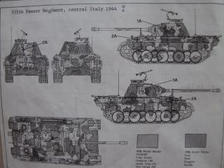

Din studiul instructiunilor nu m-am putut lamuri cu cateva chestii si pe aceasta cale doresc ajutorul colegilor de aici.Motorul a fost vopsit in negru dar culoarea compartimentul acestuia este dilema care ma macina de aseara.Alta problema intalnita este legata de culoarea galetilor care in instructiuni apar vopsiti individual in doua nuante .Este corect?
In final va prezint schema de camuflaj in care o sa arate Panther-ul meu 145 .

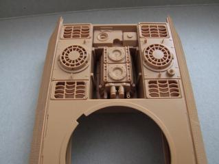

Compartimentul motorului era vopsit partial alb, partial grund anticoroziune roscat-caramiziu. Din memorie, nu mai stiu sigur in ce proportii...
Este in regula sa ai doua, sau chiar trei culori pe galeti. Nu exista o regula stricta in aplicarea celor doua culori de camuflaj, peste dunkelgelb.
Singura cale fara gres, este sa consulti o fotografie a tancului specific, pe care vrei sa-l modelesti.

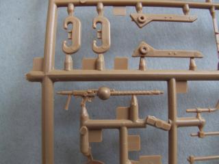

Un prieten a "modelit" la kit-ul asta si l-am studiat putin (din pacate dupa ce era terminat). Vezi ca are o deficienta, deoarece la baza este un Ausf. D, la care s-au adus modificari pentru a face din el un Ausf. A. La suportul mitralierei frontale Kugelblende 50, lipseste sfera mobila in care era fixata mitraliera. La kit, mitraliera este pusa pe un soi de suport si ramane o gaura prin care se vede in interiorul tancului. Inexact! Acolo trebuia sa fie o sfera cu doua gauri in ea, una pentru trecerea tevii mitralierei si a doua, mai mica si pe stanga fata de prima, pentru luneta mitralierei. Chestia e usor de remediat - gasesti o bila de dimensiuni potrivite sau prelucrezi o bucata de plastic, o fixezi pe interior in carcasa blindata a mitralierei, dai cele doua gauri, apoi iti calci pe suflet si tai teava mitralierei si o fixezi in gaura ei. Si gata!

-------La suportul mitralierei frontale Kugelblende 50, lipseste sfera mobila in care era fixata mitraliera.-------- Nu este cea de langa placa din spate , a doua fotografie cu ramele ? Oricum daca opteaza pentru un ausf A timpuriu nu are nevoie .

Aia este pentru varianta cu Zimmerit. Ansamblul original este cel de langa partea inferioara a sasiului, langa lopeti samd. Si finalizat arata cam ca dracu.

Nu este cumva ceea ce am incercuit cu rosu?
  • Imagine atasata: 00_1_panther_1.jpg
#9 Useril este offline   dani
Postat 11 April 2010 - 01:48 PM
Ba da!

Poza cu subiectul in cauza :

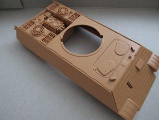

Si la stadiu asta am ajuns.E mult de munca si de studiat.Cred ca o sa mearga din ce in ce mai greu deoarece am multe intrebari dar sper sa fiu pe deplin lamurit dupa ce studiez subiectul.
