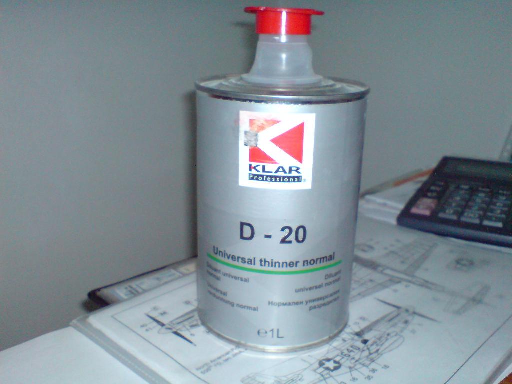

Cu lac Klar lucrez si eu cind este nevoie :hi: , ce diluant ai folosit? D 20 ?
Inca o intrebare ca ti-am scris de "contaminare" - lacul, intaritorul si diluantul sunt in recipiente originale? Sau ai primit la "sticluta"?

Parerea mea personala este ca la acest tip de lac, diluantul nitro nu este adecvat. Iti spun asta pentru ca am fost ramas si eu fara diluantul original ( D-20) si am vrut sa folosesc nitro (D 209). Un prieten care are vopsitorie auto si unde mai merg si eu din cind in cind sa ajut si mai vopsesc masini si motociclete adevarate, mi-a dat diluantul de care este nevoie si mi-a atras atentia sa nu folosesc diluant nitro.
A doua chestie care imi atrage atentie este exact la ce m-am asteptat, recipientul in care ai primit lacul...
Deocamdata, incearca sa obtii alt dilunt si incerca inca odata.
Succes!
Diluant D 20 Klar
