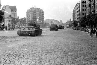

Din perioada aia te pot ajuta cei care au facut armata pe asa ceva si au apucat sa faca poze cu ele.
http://mailer.fsu.edu/~akirk/tanks/romania/Rom-T3485.jpg
Imagine atasata: preview4.jpg
Sau aici
http://www.cartula.ro/forum/Inmatriculare-...nesc-t6533.html
Poate te ajuta dl. Dan Iloiu.

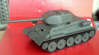

Armata romana a avut in dotare tancuri T 34-85, in paralel si pana la inlocuire cu T 55-100. Faceau parte din divizia Tudor Vladimirescu. La Roman era scoala regimentala pentru pregatirea mecanicilor conductori si a comandantilor de tanc. T 34 avea tun de calibrul 85 mm, o mitraliera jumelata si o mitraliera frontala in dreapta mecanicului conductor care putea sa fie manevrata de radistul aflat pe scaunul din dreapta, in cazul in care echipajul era prevazut cu radist sau de mecanicul conductor in cazul un care postul de radist era preluat de ochitor. In primul caz mitraliera era mobila atat pe verticala cat si pe orizontala la un unghi de aproximativ 45 grade fata de axa iar in cazul manevrarii de catre mecanic mitraliera era fixa pe axa, ochirea se realiza printr-un reticul atasat la periscop si prin pozitionarea tancului pe tinta iar declansarea focului se facea de la un buton atasat pe levierul din dreapta, cu declansator electric. Interiorul era vopsit in alb, exceptie fiind cutiile de munitie, ramele periscoapelor, bordul, levierele si pedalele care erau negre si conductele aferente motorului care erau vopsite functie de destinatie cu galben, albastru, rosu si verde. Exteriorul era vopsit cu eternul Kaki rusesc, bandajele galetilor si patinele senilelor cu negru. Pe lateralele turelei era inscriptionat o litera care reprezenta subunitatea si un numar de ordine format din trei cifre, cu alb. Pe peretele din spate a turelei, in exterior erau trei perechi de gaici, pe marginea de sus si pe marginea de jos de care cu trei chingi se prindea prelata roluita.

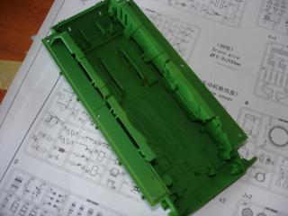

Mi-a ajuns kitul si cu oarece reticenta m-am apucat de montat, avand in vedere ca are 402 piese, cam cel mai complex proiect de-al meu, dar evident vin cu o inrebare: vopseaua este cea indicata de producator si anume Gunze Sangyo H136 Russian Green, dar mi se pare cam deschisa la culoare, este corect? ca in poze parea mai inchisa culoarea. In orice caz mai am un abonat la T-34, nasul meu a facut armata pe acelasi tanc la Bacau. Si inca o chestie, mai are sens sa-l "murdaresc" daca tancul era smotruit si curatat non-stop.

Culoarea era aproximativ cea a modelului din imaginea atasata de mine. La Roman cat si la unitatea la care am fost repartizat dupa scoala nu erau toate tancurile aceeasi nuanta. Periodic cateva intrau la rvizii si reparatii, ocazie in care se si vopseau daca era cazul. Cele proaspat vopsite intotdeauna difereau de cele vechi fiind fie putin mai deschise fie putin mai inchise la culoare. Oricum kachiul rusesc adoptat de armata romana era mai inchis decat cel rusesc. In privinta ,,murdaririi'' opiniile sunt impartite si nu se poate da un sfat la alegerea variantei, poate doar la metodele folosite. Personal prefer modelele curate si sunt sigur ca si socrul tau are aceeasi preferinta dat fiind ca garantat o sa il atinga la o coarda sensibila si modelul o sa isi capete un loc de cinste printre obiectele personale. Variantele patinate, consider eu, sunt aratoase in situatia ca fac parte dintr-o mica diorama. Dar asta e doar parerea mea, nu e o regula.

Traian are dreptate īn privinţa vopsirii interioare. Īn privinţa culorii aplicate pe exterior, treaba e puţin mai complicată. Īn manualelle şi instrucţiunile de reparaţii după care m-am ghidat īn activitate, exteriorul era vopsit īn kaki, dar care nu era o nuanţă īn sine, ci se obţinea prim amestec de verde şi negru, nu mai reţin acum exact proporţia, era ceva cam 80/20 sau 85/15. Īn practică, rareori se acorda o atenţie deosebită respectării acestor proporţii sau pur şi simplu nu erau disponibile cantităţile necesare de vopsea. Rezultatul - variaţiuni de nuanţă. Şi, īn mod clar, primele livrate au fost vopsite īn diverse nuanţe de verde la ruşi, am găsit astfel de nuanţe sub straturile succesive de vopsea aplicată ulterior.
