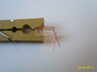

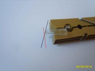

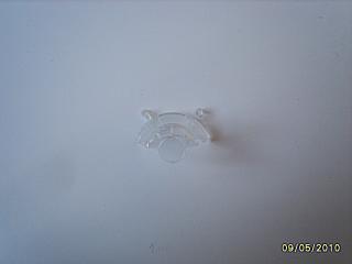

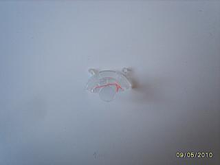

Am achizitionat de curand un kit si spre dezamagirea mea la deschiderea cutiei cupola cockpitului este crapata. Portiunea unde este crapata a prins culoarea alba(ca orce plastic indoit) si astfel plasticul si-a pierdut din transparenta. A doua problema ar fi ca portiunea cu problema este si indoita spre interior si nu se mai incadreaza corect in rama cockpitului. Mai jos am pus niste poze cu problema in cauza, primele doua sunt din fata unde am marcat crapatura iar celelalte doua sunt din lateral unde linia neagra semnifica pozitia corecta iar cu rosu problema. Daca a-ti mai intalnit o astfel de problema dati-mi si mie o solutie. Multumesc.

Eu nu cred ca mai ai ce face cu cupola aia. Eventual incearca asta : COCKPIT RETOUCH LACQUER de la Agama. vezi ca este disponibil la Parc Models.
Eu nu am folosit niciodata, de asta nu stiu exact ce sa iti spun. Poate este cineva pe forum care te poate indruma mai bine.
Sau daca ai Future, fa-i o baie, este posibil sa se mai reduca putin din crapatura. No garantie! Sorry

Eu vad doua solutii.
1.Tai dupa linia albastra, adica partea din fata, indoita.
Imagine atasata: S8002349.JPG
Dintr-o bucata de plastic transparent, decupezi o bucata de dimensiunile celei defecte, refaci ramele din partea de sus din folie de staniol, plumb, aluminiu sau chiar banda de hirtie autoadeziva si o lipesti in locul celei defecte, cu atentie. Lipitura va fi ascunsa de vopsea, acolo fiind o rama.
2. Indrepti plasticul cu atentie si incerci sa copiezi cupola prin termoformare.
