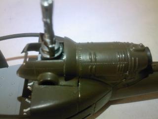

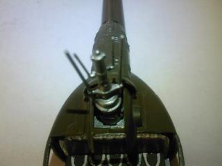

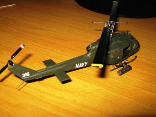

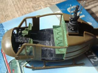

Salutare

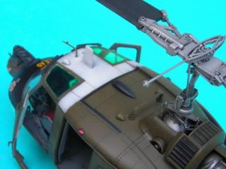

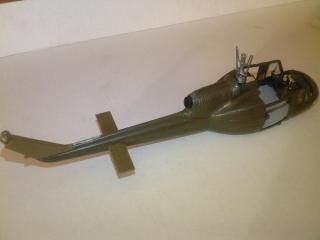

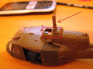

De curand am inceput sa construiesc un elicopter micut de la Italeri (influentat probabil de filmele cu razboiul din Vietnam). Este vorba de UH-1C 1:72 de la Italeri. Toate bune si frumoase pana la un moment dat cad am gasit o problema de proiectare, banuiesc, a celor care au creat kit-ul. Pentru ca nu stiu denumirile partilor unui elicopter si pentru ca pozele fac 1000 de cuvinte cum zic unii ... am atasat 2 poze cu problema mea, in speranta ca cineva a mai intalnit problema si imi poate spune cum o pot remedia.
Here we go !
Imagine atasata: resize2902p.jpg

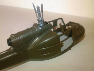

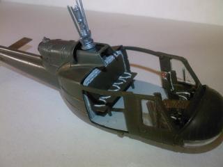

Problema e ca suportul care trebuie sa tina palele elicopterului, suport conceput sa se poata roti, atinge in partea din spate carcasa motorului.
In fata ramane un spatiu mare si foarte inestetic.
Intrebarea e: am montat gresit interiorul (pe care este montat acel suport) ? L-am plasat prea in spate? desi mai in fata chiar nu aveam cum sa il duc fara sa tai masiv din el. Conform schemei de montaj suportul si ansamblul interior sunt pozitionate corect.
Imagine atasata: resize2903.JPG
Nu am lipit inca acea carcasa, si nu am idee momentan cum sa procedez aici. Ma poate ajuta careva cu un sfat ?
#2 Useril este offline   AdiP
Postat 26 May 2010 - 09:58 PM
Salut

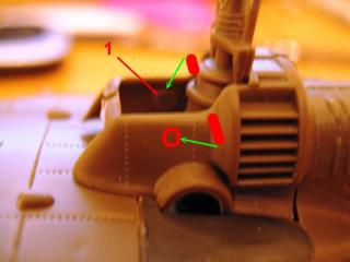

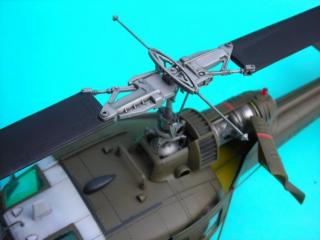

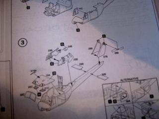

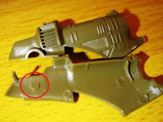

Nu cumva ceea ce am notat cu 1 reprezinta un inel de ghidaj/centraj pentru doi pini de pe rotor ( reprezentati cu rosu) ?
Daca da, aceea e pozitia corecta a rotorului, obligatoriu trebuind sa existe un "inel" si pe peretele stanga al fuselajului ( trecut cu "O" rosu)
Imagine atasata: prindere_rotor.jpg
Urmareste mai cu atentie instructiunile de asamblare, s-ar putea ca asta sa-ti indice si producatorul.
Vezi si pe aici modul de prindere :
http://www.aircraftresourcecenter.com/Gal-...s/Huey/Huey.htm
Inca ceva : atentie la cat intra rotorul in interiorul fuselajului, la tine e mult prea jos montat. Vezi si asta :
http://www.aircraftresourcecenter.com/Gal6...-1_Ozen/00.shtm
Aceasta postare a fost editata de AdiP: 26 May 2010 - 10:04 PM

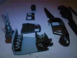

#3 Useril este offline   milisss2
  • Postari: 56
  • Inregistrat: 09-January 10
Postat 26 May 2010 - 10:44 PM

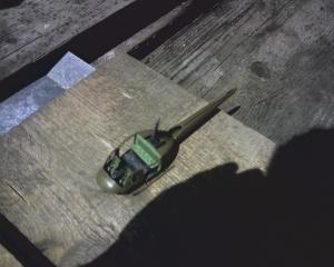

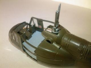

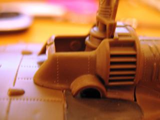

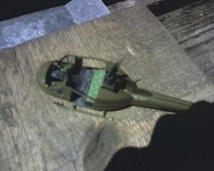

Aaaa ... nu cred ca e ceva de ghidaj acolo. Acel inel pare mai degraba sa fie urma ramasa de la canalul de turnare, ramasa nefinisata. Atasez poze mai clare poate ma insel eu. Deasemenea nu am identificat nici o piesa care ar trebui montata in acea zona. Nu am scaner disponibil asa ca atasez o poza cu instructiunile... cam neclara.
Imagine atasata: IMG_2908res.JPG Imagine atasata: IMG_2909res.JPG Imagine atasata: IMG_2916res.JPG
Ansamblul interior arata ca in poza din link: http://www.aircraftresourcecenter.com/Gal8...-Huey-A/04.shtm
Rotorul este montat undeva pe spatele acelei placi pe care vine banca spate.
Am uitat eu ceva sau Italeri nu prea a reusit kit-ul asta?
#4 Useril este offline   GGG
  • Postari: 531
  • Location:Pitesti
Postat 26 May 2010 - 10:46 PM
Oooo, salutari, avem noutati :)
Am si eu doua elicoptere din astea (unul pasnic, si unul cu rachete si dinti :diablo:), ambele Italeri si pot spune ca sunt corecte din punct de vedere al imbinarii/asamblarii. Mai arunca o privire daca nu e lipit complet, intai fixeaza in mana si apoi lipeste, trebuie sa-ti iasa corect, e pacat ca e un elicopter fain. :) Bafta
Edit. Hai ca ai postat inainte :bang: Nu imi dau seama din pozele tale, dar spatele interiorului (partea verticala, spatarul banchetei sau ce e el), ar trebui sa iti vina in "ras" cu decupatura usilor. E singura logica care imi vine in minte.
Aceasta postare a fost editata de GGG: 26 May 2010 - 10:52 PM
#5 Useril este offline   AdiP

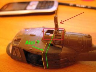

Postat 26 May 2010 - 11:13 PM
Cam pe acolo GGG ?
Imagine atasata: rotor_2.jpg
Ar fi si asta o posibilitate.
@ milisss2- incearca si asa, daca nu e lipit. Sper sa mearga.

Exact la asta ma refeream AdiP. In de mai jos mi-a sarit in ochi posibilitatea.

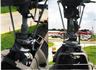

Cred ca ai montata ceva gresit.

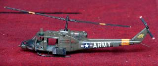

Uite niste imagini (preluate de pe net) care arata cum trebuie sa fie zona:
  • Imagine atasata: 08.jpg
  • Imagine atasata: 14.jpg
  • Imagine atasata: 16.jpg
  • Imagine atasata: 10065148a.jpg
  • Imagine atasata: ACHC008.jpg
  • Imagine atasata: hh1004_uh_1c_huey_frog_450.jpg
  • Imagine atasata: PYLONAREA.jpg
  • Imagine atasata: spec4.jpg
  • Imagine atasata: UH_1HMRHeadb.jpg

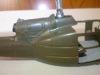

#8 Useril este offline   freemind
  • Postari: 22
  • Inregistrat: 10-April 10
Postat 27 May 2010 - 01:55 PM

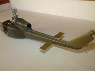

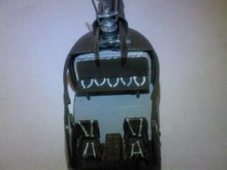

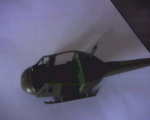

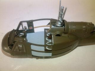

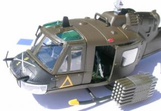

Nu cred ca este montat gresit, am pus o poza fara plafon montat si suportul vine prins de spatarul banchetei, spatar ce nu poate fi montat mai in fata.
P.S. - am vazut calitatea pozei si m-am speriat. Pe seara revin cu 2...3 poze relevante.
  • Imagine atasata: img024.jpg
  • Imagine atasata: img026.jpg
  • Imagine atasata: img023.jpg
Aceasta postare a fost editata de freemind: 27 May 2010 - 02:09 PM

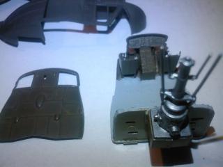

#10 Useril este offline   milisss2
  • Postari: 56
Postat 27 May 2010 - 03:42 PM
Din pacate freemind are dreptate, spatarul nu poate fi dus mai in fata pentru ca e prins in ansamblu cu tot interiorul elciopterului. Ca aici: http://www.aircraftr...-Huey-A/04.shtm
Acest ansamblu are o pozitie clara de fixare ... cat mai in fata astfel incat plansa bord atinge botul elicopterului. Mai in fata de atat nu se poate.
GGG logica ta are logica dar se pare ca Italeri au dat-o in bara cu acest kit ori am nimerit eu ceva cu defect de fabricatie ... puntea mai lunga decat ar trebuie
Pacat ca nu pot veni duminica asta sa iti arat pe viu despre ce e vorba.

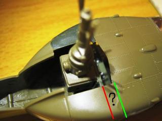

#13 Useril este offline   GGG
  • Postari: 531
  • Location:Pitesti
Postat 27 May 2010 - 07:18 PM
Ma uitam la poze si mi-a mai sarit o chestie in ochi si anume luftul dintre podea si marginea usii, marcat prin sageata rosie la mine, care e lipit de margine, iar la tine pare sa fie ceva mai departat. Daca ai putea sa dezlipesti fuselajul... cred ca ai gasi rezolvarea.
P.S. Scuzati praful, cu toate ca e in vitrina :D
#14 Useril este offline   milisss2
  • Postari: 56
Postat 27 May 2010 - 07:22 PM
Nu imi explic de ce la mine o aparut problema asta. Singura explicatie plauzibila e ca am pus acea placa pe care vine montat rotorul in unghi drept cu puntea si trebuia putin inclinata in fata, in felul asta reducand spatiul din partea de sus. Dar asta ar fi afectat aspectul.
Hmmm .. GGG ma pui pe ganduri. Totusi ... ansamblul ala efectiv nu are cum sa se duca mai in fata. Am sa il desfac sa vad despre ce e vorba .. wish me luck
Aceasta postare a fost editata de milisss2: 27 May 2010 - 07:29 PM

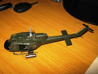

  • Postari: 1786
Postat 27 May 2010 - 07:30 PM

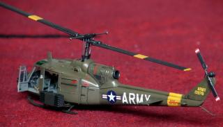

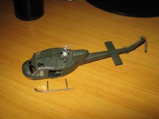

Parca imi aduc aminte ca am avut si eu ceva probleme similare. E drept ca a fost vorba de un B. Se rezolvau cu pila. Ulterior, am inlocuit interiorul cu setul CMK (din cauza lipsei tavanului la kit-ul Italeri), moment in care pilitul si potrivitul a devenit sport national. Asa ca, ai grija ce iti doresti, ca poate se-mplineste!
Vezi postareaFlavius, la 27 May 2010, 19:35, a spus:
O singura nelamurire am... cum se pot da ferestrelor superioare acea culoare verzuie ? Cu markerul nu am reusit sau poate este un marker mai special? Poate are cineva o sugestie!
Eu am rezolvat amestecand un verde intens acrilic (fabricant necunoscut) in amestec cu future - proportie de asemenea necunoscuta, pe fondul deficientelor memoriei. Dar a iesit impecabil.

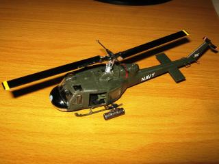

Pun niste poze ca sa ma dau mare.
Imagine atasata: Avioane_DSC02952.JPG Imagine atasata: Avioane_DSC02951.JPG Imagine atasata: Avioane_DSC02950.JPG
Aceasta postare a fost editata de alexelu_marinelu: 27 May 2010 - 07:35 PM

#20 Useril este offline   alexelu_marinelu
  • Postari: 1786
Postat 27 May 2010 - 10:54 PM
Vezi postareamilisss2, la 27 May 2010, 21:14, a spus:
chestia cu deschisul usilor din fata ... e asa kit-ul ? sau cutter + pila ?
Drajilor sunteti o gramada care aveti modelul asta de elicopter, toate lucrari foarte frumoase, dar cand am cautat pe forum aproape nimeni nu o pus poze... sau nu am cautat deajuns ?
- Usa face parte din setul CMK, care nu are decat partial treaba cu macheta Italeri (e mai mica decat ar trebui). D-aia faceam vorbire de pila si cutter. In afara de cioplit, mai e loc si de cateva profile de Evergreen, care sa acopere lufturile de la imbinari.
A fost o macheta la care am injurat mult. De-aia nu ma trage deloc sa fac C-ul, desi macheta, PE-urile si rasinile sunt sub birou.
- La momentul cand l-am facut, nu eram activ pe forum, ci doar vizitator din umbra.
